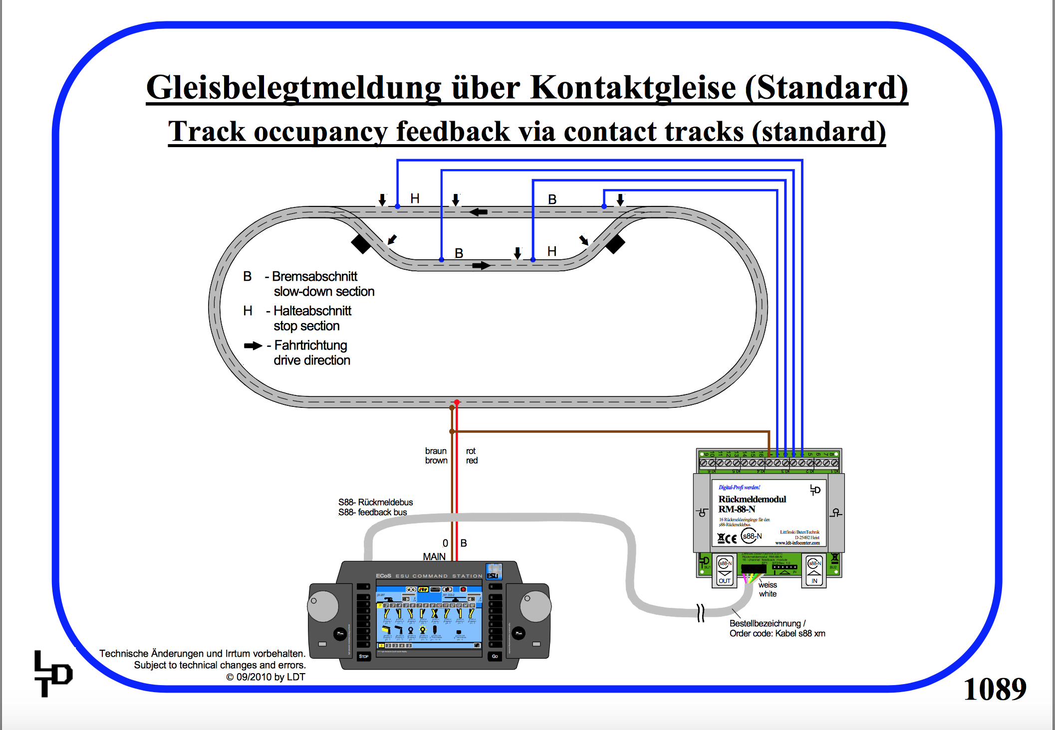

Jeg vil gerne benytte mig af muligheden for tilbagemelding ved "drejeskive bro belagt" og tilbagemelding ved "position opnået" Der er beskrevet hvordan jeg får dette signal, men følger jeg diagrammet så giver tilbagemeldingen besked om "bro belagt" konstant (altså også uden der er lok på sporet.....?
Hvis jeg nørder lidt med ledningerne og ikke følger diagrammet, kan jeg godt få tilbagemelding til at virke ved "bro belagt" men.... hvad så med pos. opnået og det virker ikke rigtigt at skulle forbinde det på en "alternativ måde, så hvad er der galt ?
Eller skal jeg bruge noget specielt for at modtage disse to signaler.

Du skal bruge LDT S88 modul RM-88-N det er vist i TT-DEC manual. Det virker ikke med Marklin S88 har jeg hørt fra andre. Selv har jeg blot forbundet som vist i manual Dog med opto modul

Hej igen
Så er RM-88-N modtaget fra LDT og jeg har forsøgt at sætte det hele sammen, men..... det virker ikke ... så hjælp ...!
Jeg har som nævnt flere ( 7 stk ) tilbagemeldingsmoduler af typen IEK - S88 CAT-5 og de virker upåklageligt til alt andet, får tilbagemelding tilbage til min EcoS og videre op til min software i min Mac, men lige så snat jeg sætter RJ45 stikket i RM-88-N modulet, ja så lyser alle mine tilbagemeldinger optaget....!
Og ja, jeg har prøvet med et andet kabel og i begge stik, både IN og OUT
Jeg køre C skinner på nær i remise området, der er alt K skinner, og jeg har isoleret den ene skinne fra på alle 16 spor, så alt skule være OK.....!
Har været inde i EcoS og angive at der nu er 8 stk. S88 moduler, så her skulle det også være OK
Har forsøgt at sætte RM-88-N ind som det første modul - andet modul og så videre, men..... samme resultat.
Håber nogen har et godt bud på hvad der kan være galt inden jeg pakker det sammen og sende det retur til LDT - hvilket jeg jo nødig vil....

Prøv at tilslutte stel (brun) mellem tilslutning 1 og 16 på tilbagemeldingsmodulet.
http://www.ldt-infocenter.com/dokuwiki/_media/de/anschlussbeispiele/page...
Mvh Claus Juul

Hej Claus
Tak for info. Jeg tror jeg har fundet problemet og har delvis fået det til at virke, dog virker den nye RM-88-N ikke endnu, da jeg åbenbart skal bruge et 6 benet fladstik der går over i et RJ45 stik for at kunne få forbindelse.
Så jeg må nok lige forbi togpuscheren i morgen eller onsdag, og så se om det hjælper.
Da det jo kun er tilbagemelding og pos. opnået på selve drejeskiven så håber jeg ar det hjælper med det kabel. Alle de øvrige tilbagemeldinger virker upåklageligt via LDT S88

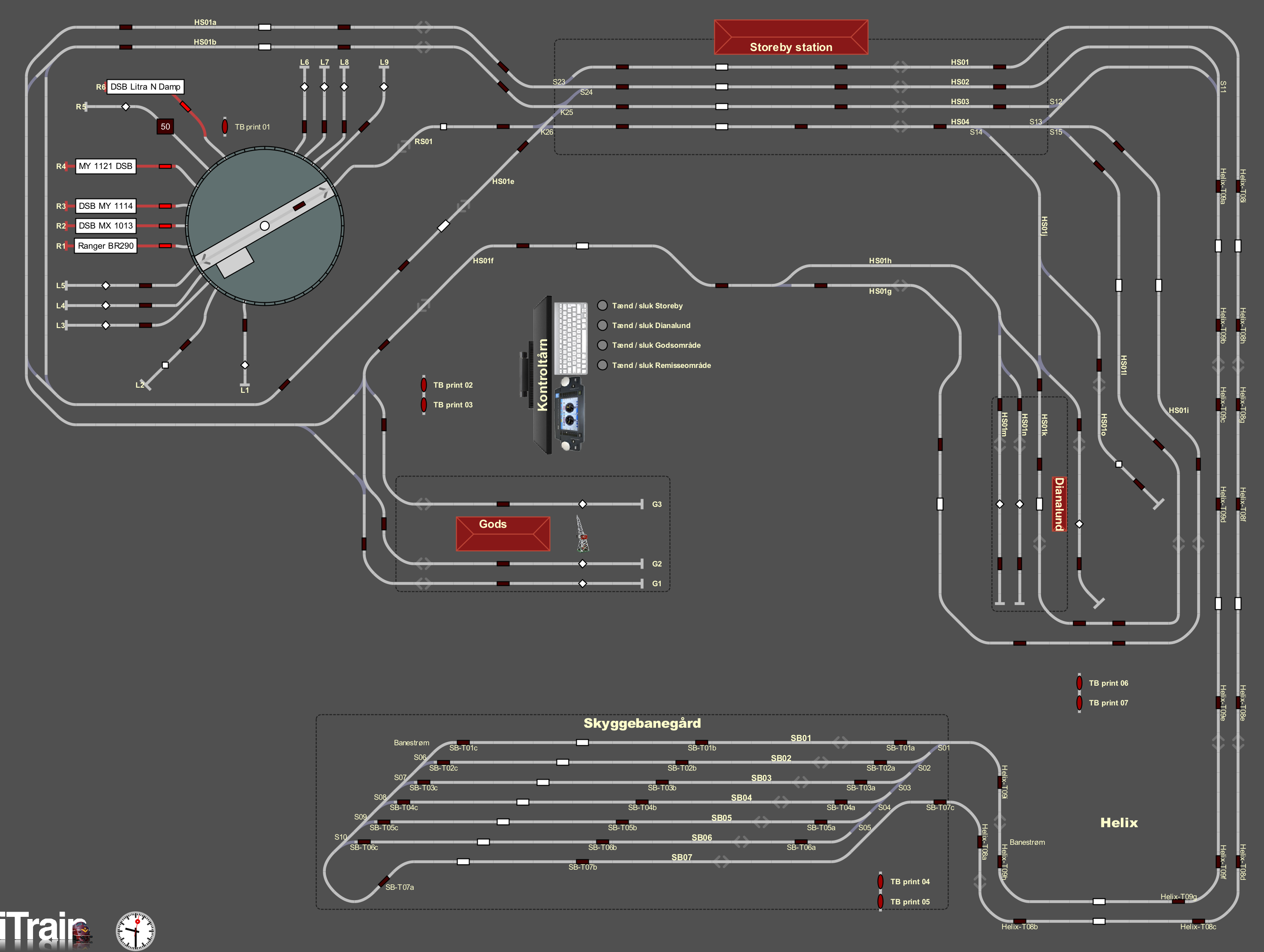

Hej igen
Skylder måske lige at lægge sporplanen op, så I kan se hvad jeg roder med
Märklin H0 med C skinnerUffe
