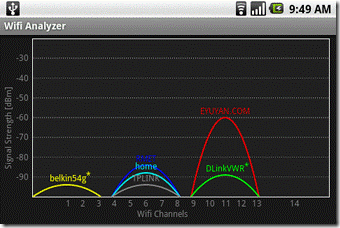

Så kommer den sidste hurdle: Det er faktisk ikke helt uproblematisk med flere trådløse netværk tæt på hinanden - heller ikke, selvom det ene står inde hos naboen. Det kan jeg bevidne - jeg bor i rækkehus, og jeg har store problemer med naboernes netværk...
For at forstå problemet - og løsningen - skal du vide et minimum om WiFi: Ligesom radioen har forskellige kanaler og en walkie talkie kan sende på forskellige kanaler, sender WiFi også på forskellige kanaler. Fra gammel tid er der 11 kanaler kaldet 1-11, mens der på nyere udstyr er kommet et par kanaler mere. Hvis dine routere skal sameksistere med så få problemer som muligt, skal de sende på hver deres kanal - og du skal også undgå at bruge kanaler, som dine naboer bruger. Kanalen vælger du i opsætningen af dine routere: Din iPhone (og andet WiFi klient udstyr) skal der til gengæld ikke ændres på - de fungerer automatisk på alle kanaler.
Hvordan finder man så de rigtige kanaler? Tjah, de fleste, jeg kender, plejer at prøve sig frem. Der er trods alt kun 11 kanaler at vælge imellem, så der er ikke så mange muligheder at prøve af. Men man kan også gøre noget andet: Jeg ved ikke, om det findes til iPhone (det gør det sikkert), men jeg har hentet et gratis program til min Android telefon, der kan vise alle de WiFi kanaler, telefonen "kan se":
WiFi kanaler
Med sådan et program kan man se både sine egne og naboernes trådløse netværk, og man kan se, hvor kraftigt de modtages netop der, hvor telefonen befinder sig. Man kan gå omkring med telefonen og se, hvordan signalstyrken ændrer sig. På den måde kan man finde det bedste ledige "hul" i mængden af netværk.
Dette program har hjulpet mig meget i kampen med naboerne om de ledige frekvenser. Smile
