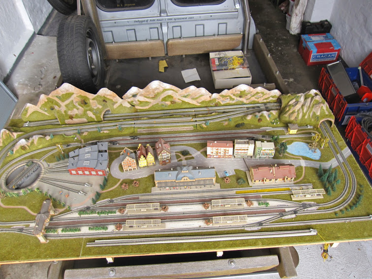

Hej håber den er en der kan hjælpe med et lille strøm spørgsmål.
Har købt dette Fleischamnn skala n anlæg jeg venter på kommer hjem, vil gerne køre digitalt. Har et digitalt startsæt med multimause.
Spørgsmål 1: jeg kan vel ikke nøjes med at have strømtilførsel et sted på banen?
Spørgsmål 2: Hvis jeg f.eks vælger at lave et strømpunkt i hver spor ud fra banegården, hvilken måde er bedst at lave dette på? Har tænkt at sætte min tilslutningskinne i spor 6 væk fra banegården, og så lodde ledninger over til de 5 andre spor.
Spørgsmål 3: Ud fra banegården er der 6 spor x 2 skinneside (ved ikke hvad den rigtige betegnelse er), hvilke hører sammen hvis jeg lodder strømledning fra spor til spor? Tænker om 2-4-6-8-10-12 er plus og de andre er minus.
Håber der mine spørgsmål er forståelige og nogen kan hjælpe.
Har flere billeder hvis det kan hjælpe på besvarelsen

Prøv at starte med en enkelt tilslutning og se hvordan det opfører sig. Hvis du oplever at lokomotiverne sløver ned eller stopper helt når du kommer om på den anden side, så har du brug for en tilslutning mere. I Fleischmann sporskift og kryds sidder der små trådbroer, som kan ses når man kigger på dem ovenfra. Uden så er det kun den aktive gren af sporskiftet, som får strøm.

Kan man "bare" fjerne de tråde?
Ja, men lad være. Når du kører digitalt er du som udgangspunkt ikke interesseret i at dele af sporene står uden strøm; det er din central der styrer om et lokomotiv flytter sig, ikke hvorvidt der er strøm i skinnerne.
