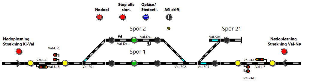

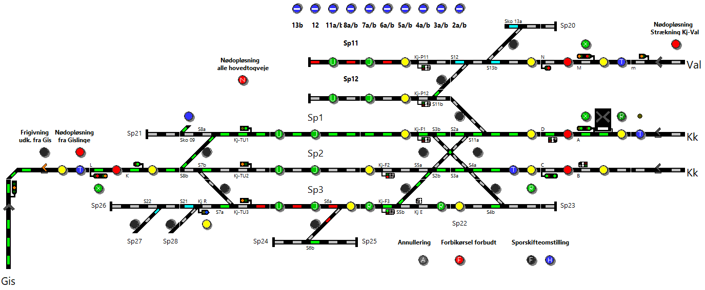

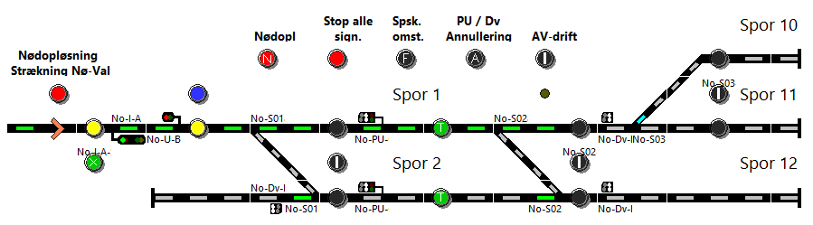

Het enig. Jeg benytter det hjemme og på to klubanlæg, jeg er involveret i, primært til at konstruere realistiske sikringsanlæg. Alle tre med Lenz centralenhed og varierende yderligere komponenter fra diverse producenter. Læringskurven er stejl, og man skal ikke bare opgradere til nyeste version fordi man kan, men belønningen venter - man kan få det til næsten hvadsomhelst.
Her er det et DSB type 1551/1952-inspireret anlæg, men (stort set) med type 1953 betjening på Køge station på DMJK's spor 0-anlæg i Albertslund. Det kan næsten alt, et tilsvarende anlæg kan i 1:1, styrer signalerne og sporskifterne "i marken" og får tilbagemeldinger fra sporbesættelseskort samt sporskifters stilling:
Fra samme anlæg en mere simpel endestation med type 1954E-anlæg og Automatisk Vendedrift:
... og en simpel krydsningsstation, kaldet Valby, med 1954Ry-anlæg og fysisk stedbetjeningspult til rangering. Vi har "snydt" lidt og lavet Automatisk Gennemkørselsdrift på denne, ligesom linjeblokken ikke er helt forbilledlig. Generelt er vi ikke 100% dogmatiske, men tilstræber en vis forbilledlighed:

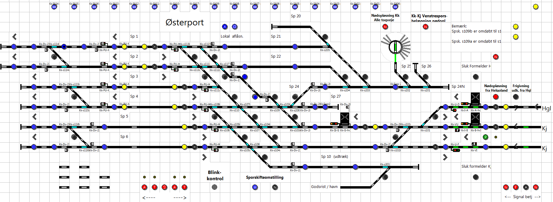

Vores igangværende og største projekt, med et relægruppeanlæg af DSB type 1964 til Østerport station. Al grundlæggende funktionalitet er til stede, men vi mangler endnu lidt omkring udpegning, magasinering mv.
Så ja, man kan komme virkelig langt med RocRail. Og det kan benyttes med fysiske pulte eller skærmbetjening - på mit hjemmeanlæg benytter jeg bl.a. en skærm med touch-funktionalitet. Det fungerer fint. I DMJK benytter vi en skønsom blanding af PC'ere, Rasberry Pi og tablets samt fysiske pulte til betjening.

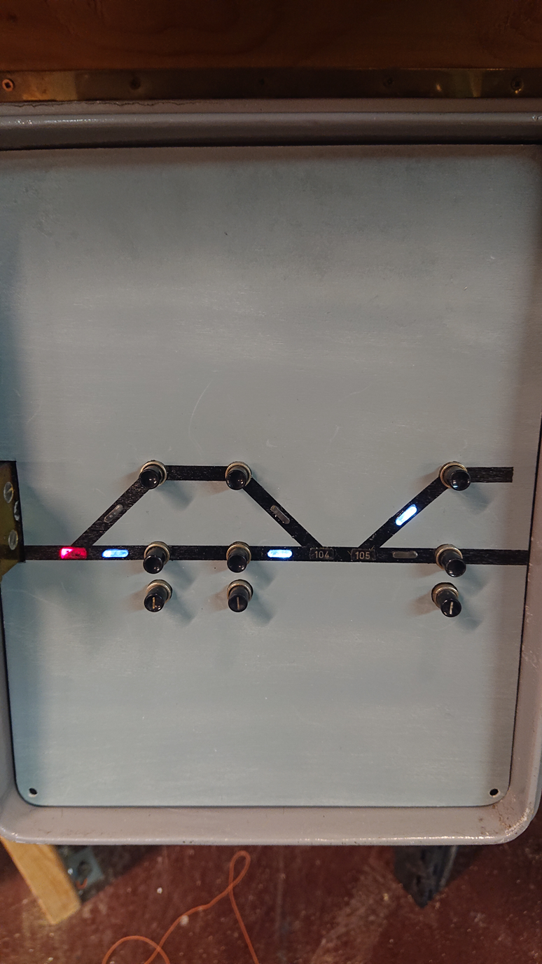

Må jeg spørge ind til hvad i anvender af fysike trykknapper ind mod Rocrail? Jeg har en lidelsesfælde som ønsker sig en pult med Rocrail inde bagved til styring af sporveje.
Hej Ole,
Det er originale DSI-knapper, klubben i sin tid har erhvervet (ganske legalt) fra kasserede tavler fra DSB. Knappernes komponenter er derefter blevet renset, og kan holde til mange års brug igen.
Vi har dog udskiftet indmaden på indikationslamperne til lysdioder på de af tavlerne, der skal bruges med de RocRail-styrede sikringsanlæg. Vi har også et enkelt "rigtigt" relæsikringsanlæg i brug, som er genbrug fra vores tidligere anlæg på Godsbanegården i København. Her benyttes de originale 24V-pærer i indikationerne, dog drevet med 20V for levetidsforlængelse.
Men ganske almindelige elektronik-trykknapper kan sagtens benyttes til pultene til hjemmebrug. Det gør jeg også selv hjemme.
