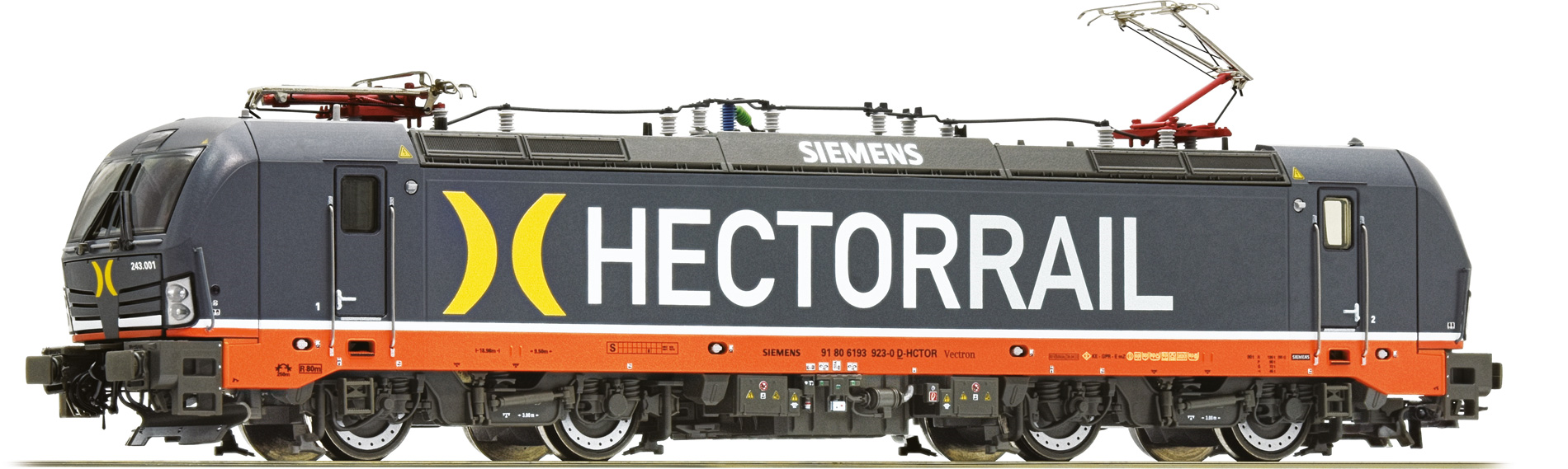

Hej allesammen
Jeg har anskaffet et Roco lokomotiv nr. 79973 med Zimo lydekoder. I følge manualen skal der være 24 f taster på den dekoder, men min Ecos melder kun om 12 f taster !! På min lokprogrammer siger at der er 24 f taster, men så ikke på min Ecos ! Jeg køre DCC 28 på banen.
Er der nogen der ved hvad man kan gøre ved dette eller der er nogen der har dette lok magen til ???

Hvad er din ECOs for model og software version ?

Det er en Ecos 2 med farve display og software ver. 4.2.6

Jeg har selv den samme oplevelse med det samme lokomotiv på min Märklin Mobile Station 2. Men problemet er det samme på alle Roco lokomotiver i AC version med lyddekoder, når jeg kører via min Mobile Station. (Jeg kører også selv DCC protokol)
Jeg er ikke sikker, men jeg tror du skal have en Central Station 3 for at kunne udnytte funktionerne F13 til F24 på AC modellerne fra Roco  . . . også selvom du kører DCC protokol.

Prøv at melde fejlen ind på ESU support forum, der pelejer de at være gode til at hjælpe.
Alternativt retter ESU relativt hurtigt (få måneder) denne type "fejl" hvis det er en fejl.... nok nærmere forbedringer.
Hvis det er en generel DCC protokol ændring vil ESU jo også gerne være på forkant

Er der lyde du kan aktivere med F13+ når du anvender din lokprogrammer?

Ja ! Det er der på min Lokprogrammer ! Der er alle 24 F-taster mulige og har afprøvet dem og de virker alle sammen på den Lokprogrammer !!  Mærkeligt Ikk !! jeg sidder og tænker at de Dekoder fra Uhlenbrock og Zimo er noget fanden har skabt i vrede !!  :-(  Måske er løsningen at skifte den lyddekoder ud med en ESU Loksound v.5 !! Crazy

Zimo dekodere fejler nu ikke noget, jeg har mange af dem og de fungerer uden problemer.
Hvis du stiller lokomotivet på dit programmeringsspor og udlæser den, hvor mange funktioner kan du så få lov at ændre funktionssymboler for?

Jah ! Det er jo smag og behag angående de dekoder ! :)  Men jeg har fået løsningen på mit problem fra ESU og man skal selv åbne for de manglende f-taster inde i rediger lokomotiv og inde i egenskaber kan man åbne for de manglende f-taster der er til rådighed for dette lok og for mit tilfælde handler det om f-taster fra 13 og til og med 24  også bare gi dem et flueben !! Også har jeg alle 24 f-taster der er mulige i den lyddekoder !!!
