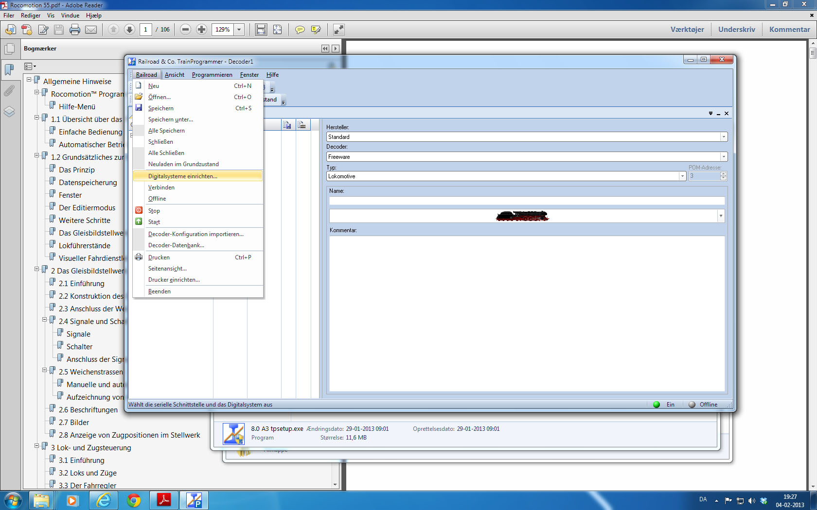

Hej Jeg bruger selv Trainprogrammer ( Dog version 8.0 du bruger sikkert 5,8 /5,9) din er kun til brug på Rocos central ( den blå) men jeg gætter på at du stadig skal sætte den op inde fra trainprogrammer , måske en COM port eller lign.

nu kender jeg ikke Rocomotion , men jeg ved at det er en meget slanket version af Trainprogrammeren fra Freiwald. på den fulde version skal man oprette forbindelsen til computeren inden der kan læses/skrives. prøv lige at kontrollere dette.
husk at stille evt. com porte og lign.

Interfacet er korrekt tilsluttet via usb.
Det er ganske rigtigt den medfølgende version 5.9
Jeg kan læse dekoderværdierne, det ses af "tidsbjælken" som løber, mens læsniungen foregår. Dog kommer resultatet ikke frem på skærmen, og de fiktive værdier, der er fremkommet, kan ændres, men ikke sendes tilbage til dekoderen..
Jeg ønsker at kunne variere hastighed og lave 4 cifret adresse via interface, da det er nemmere end via musen..
Hvor fandt du en version 8.0 ??
Yderligere hjælp ønskees stadig..

Nu ved jeg ikke hvilken version af Windows du bruger, men hvis du bruger Windows 7 har jeg hørt den " gamle " version af Traincontroller/programmer ver 5.x havde nogle problemer med at køre på den, har ikke selv oplevet det, da jeg kun har kørt ver 7 - 8 på Windows 7, en udtaelse som måske ikke kan bruges til så meget, men et forsøg på at skubbe i den rigtige retning.

Der er klart tale om fejl 40, fra min side.. Jeg har løst dette nu, og som i nævnte og viste, drejede det sig om opsætningen..
Tak for hjælpen..
