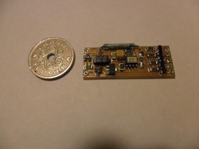

Prototyper for funktionsdekodere

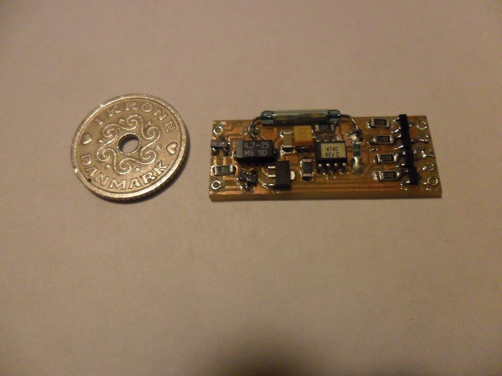

Nu har jeg fået samlet den første dekoder til lys i passagervogne.
Jeg har lagt en 1 krone ved siden af for størrelsesforhold
Dekoderen har 4 udgange der frit kan programmeres, hver udgang har neon effekt, så det ligner alm. neonrør når de tænder.
Røret for oven er et reedrør til programmering af udgangene.
Det er planen at dekoderen skal udbygges med lysdioder, på et print der passer direkte i diverse passagervogne.

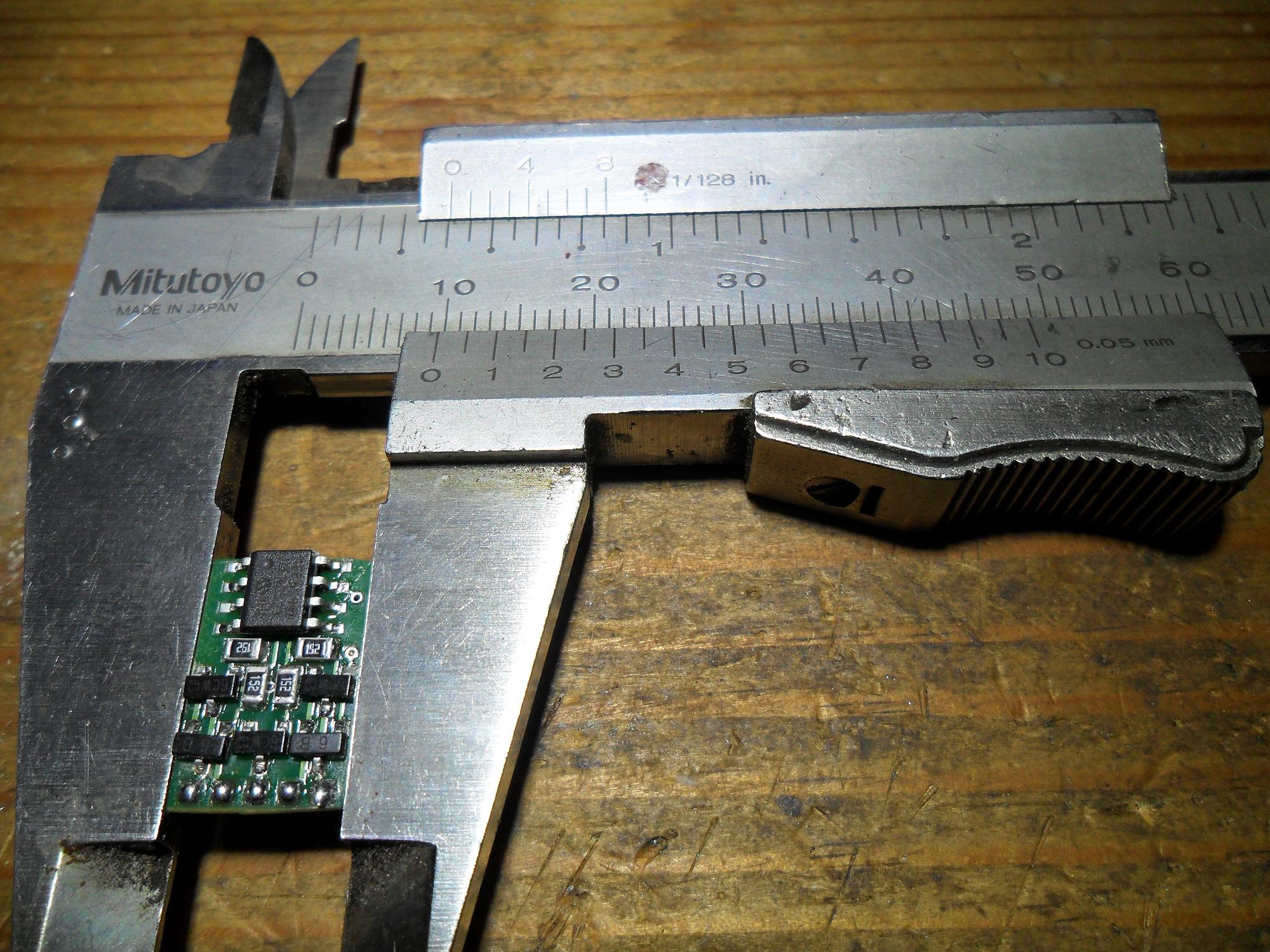

Jeg har fået et par henvendelser på dekoderne.
De er lavet til DCC, udgangene er udelukkende tænd/sluk, undtagen dekoder til vognlys der har neon start, og et samlet strømforbrug på max. 200mA

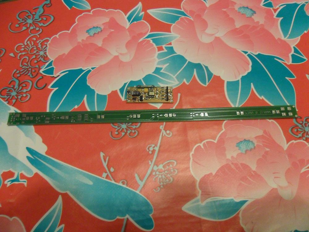

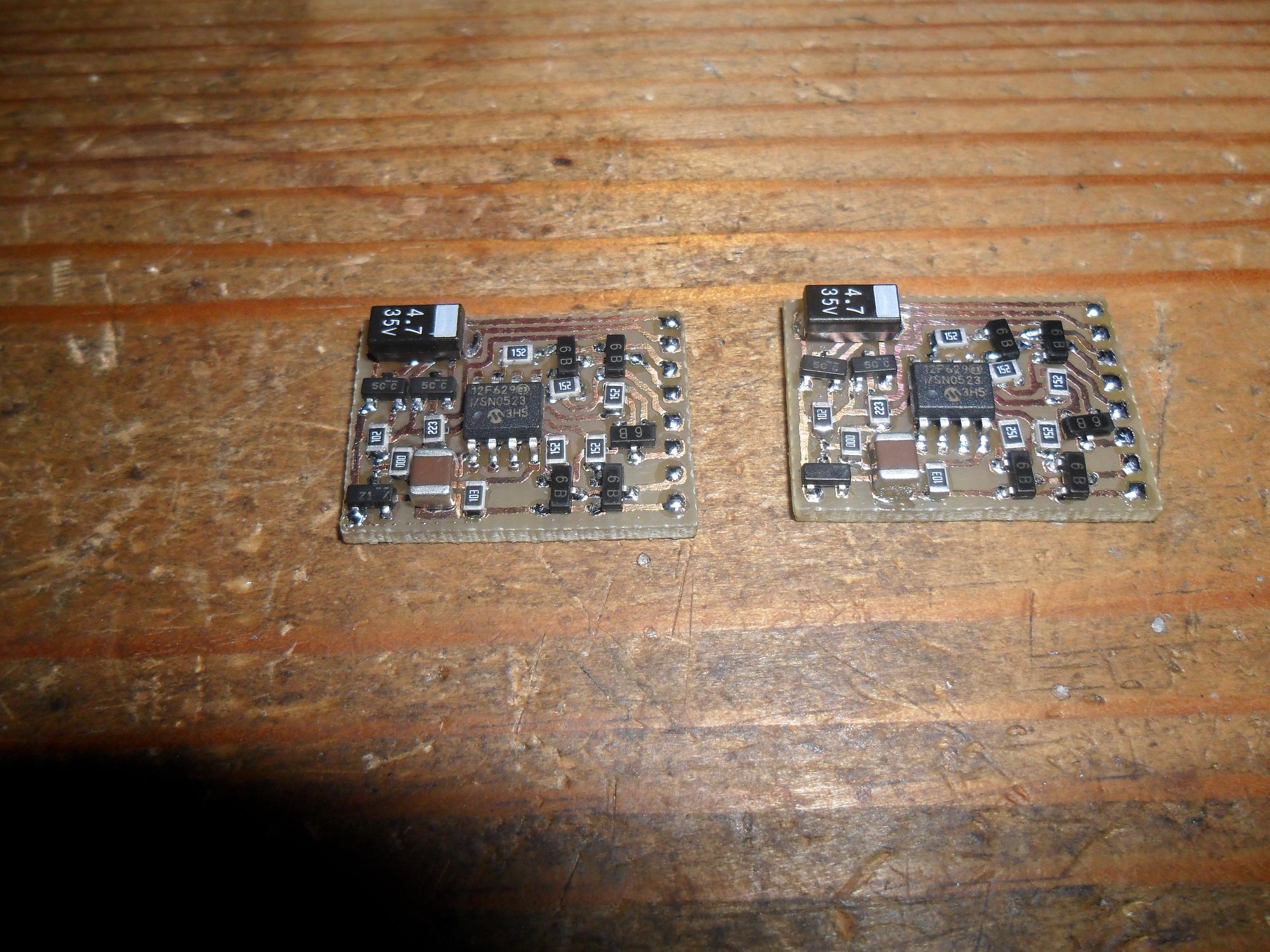

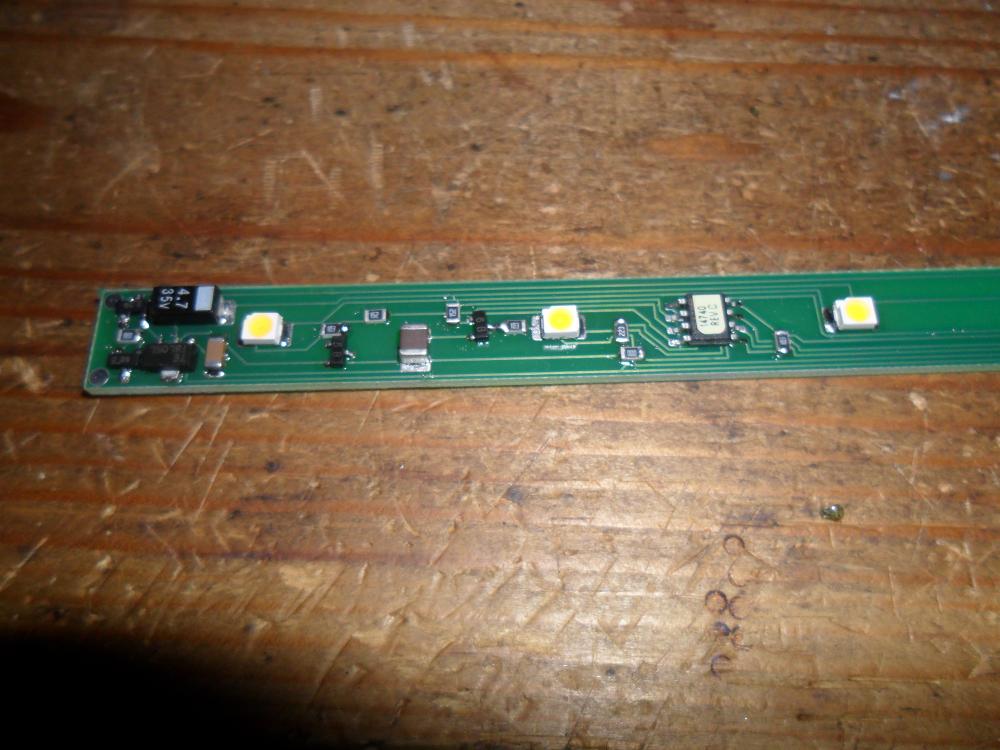

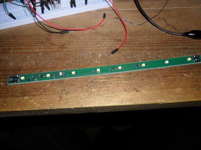

Nu er de første print kommet
BilledeBillede
Jeg har lagt prototyperne ved siden af for størrelsesforhold til mine egne evner, det skal dog siges at det højre er komplet print til vognlys i LIMA B vogn Lop: 270mm.
Nu mangler jeg bare at få de sidste komponenter hjem.

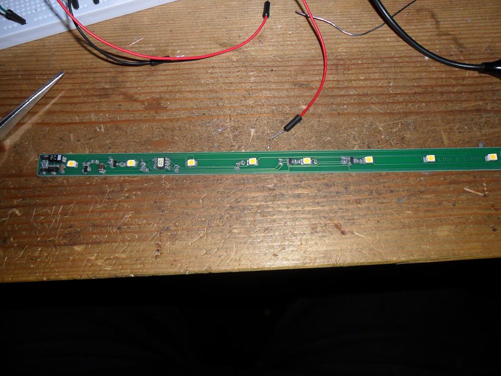

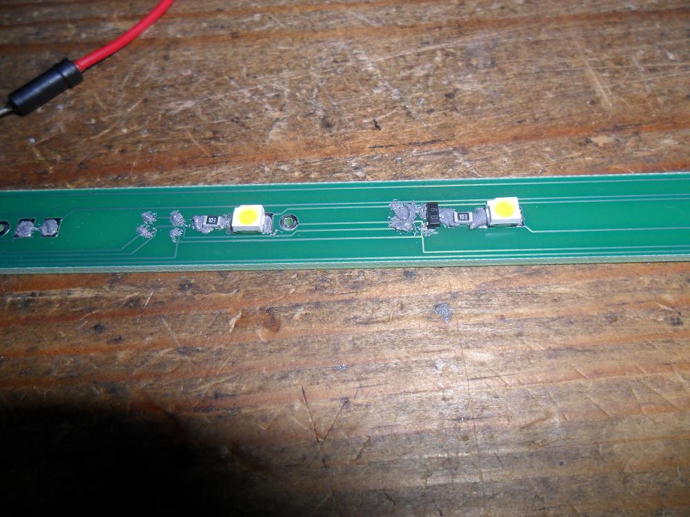

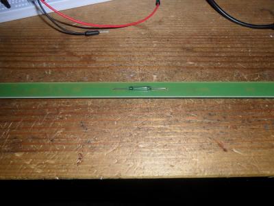

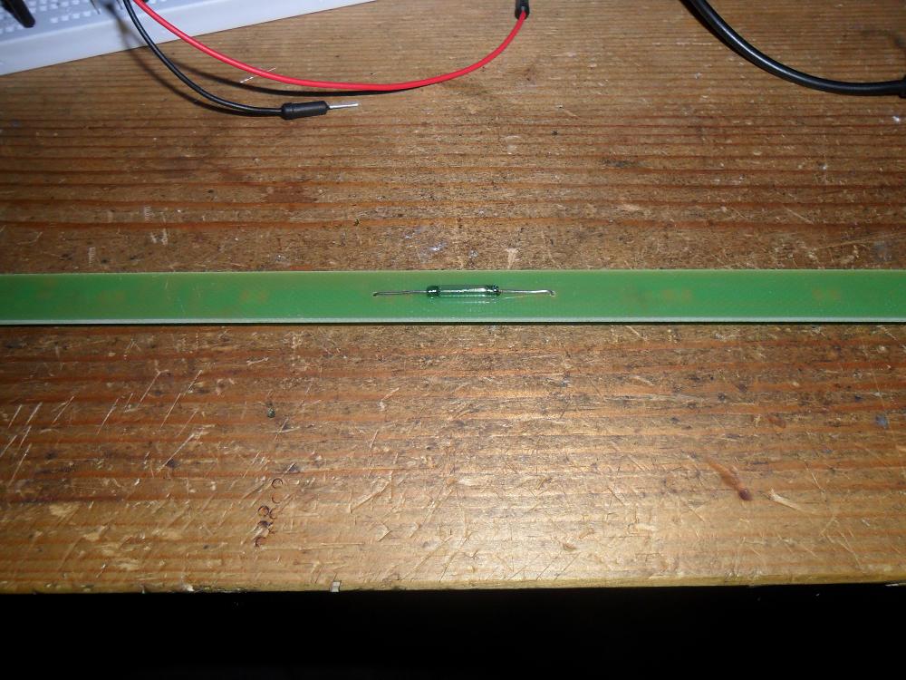

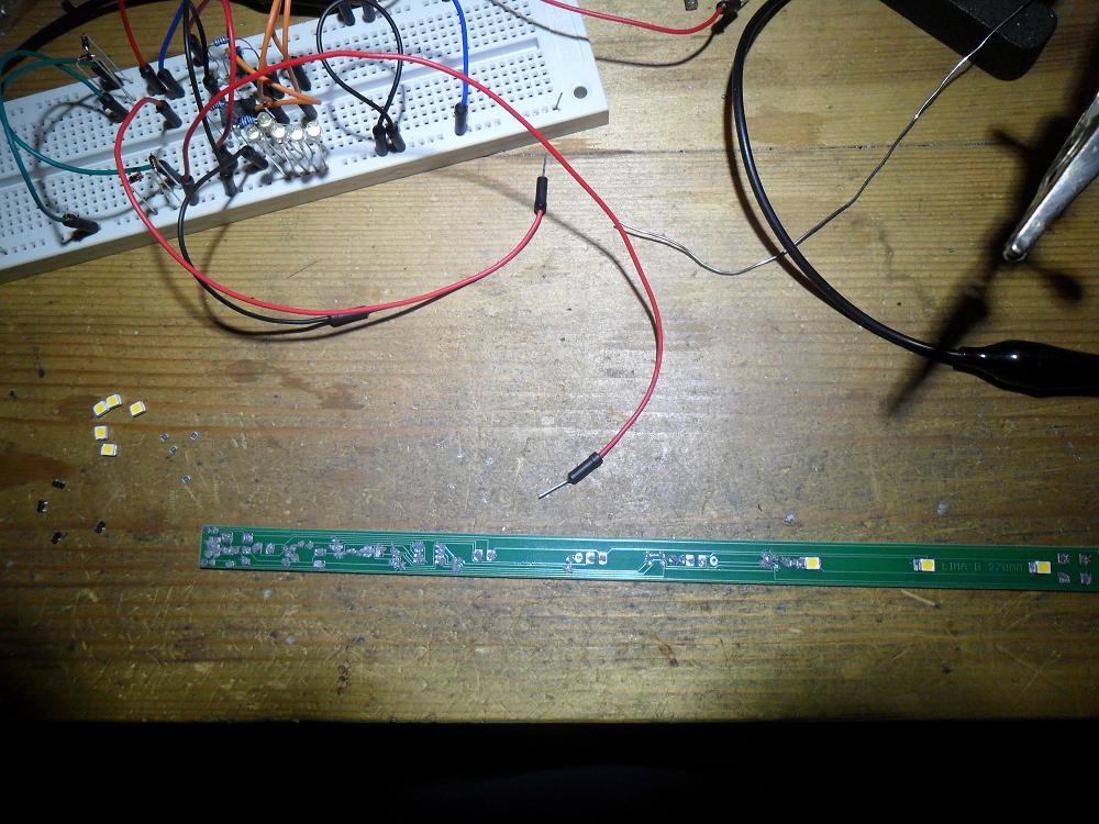

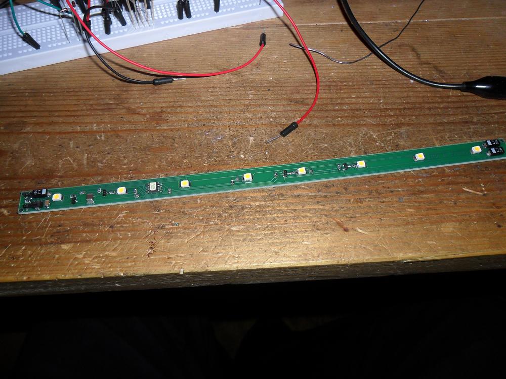

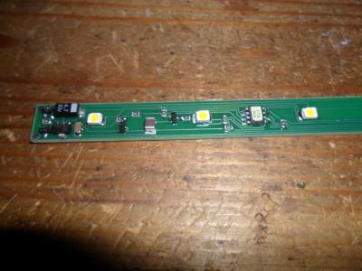

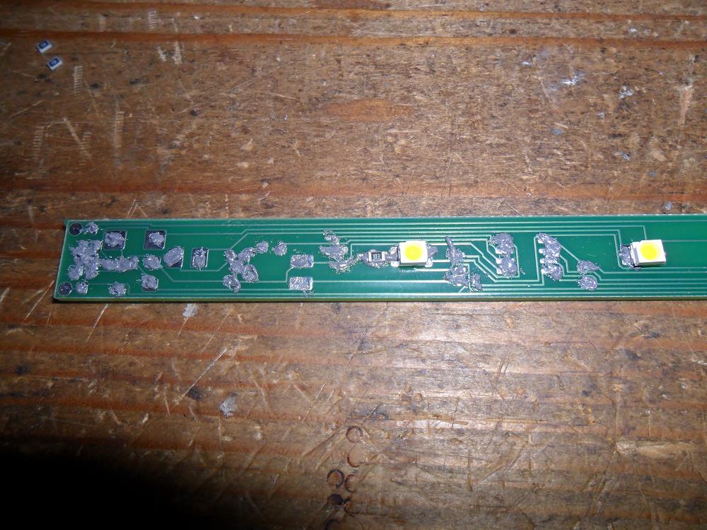

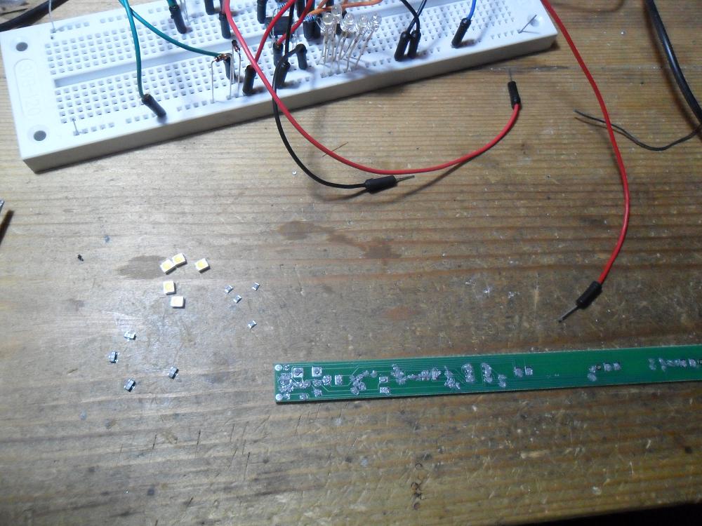

Efter en interessant dag i Stoholm, lidt stemnings billeder af montering af lysprint:
BilledeBilledeBilledeBilledeBilledeBilledeBilledeBillede

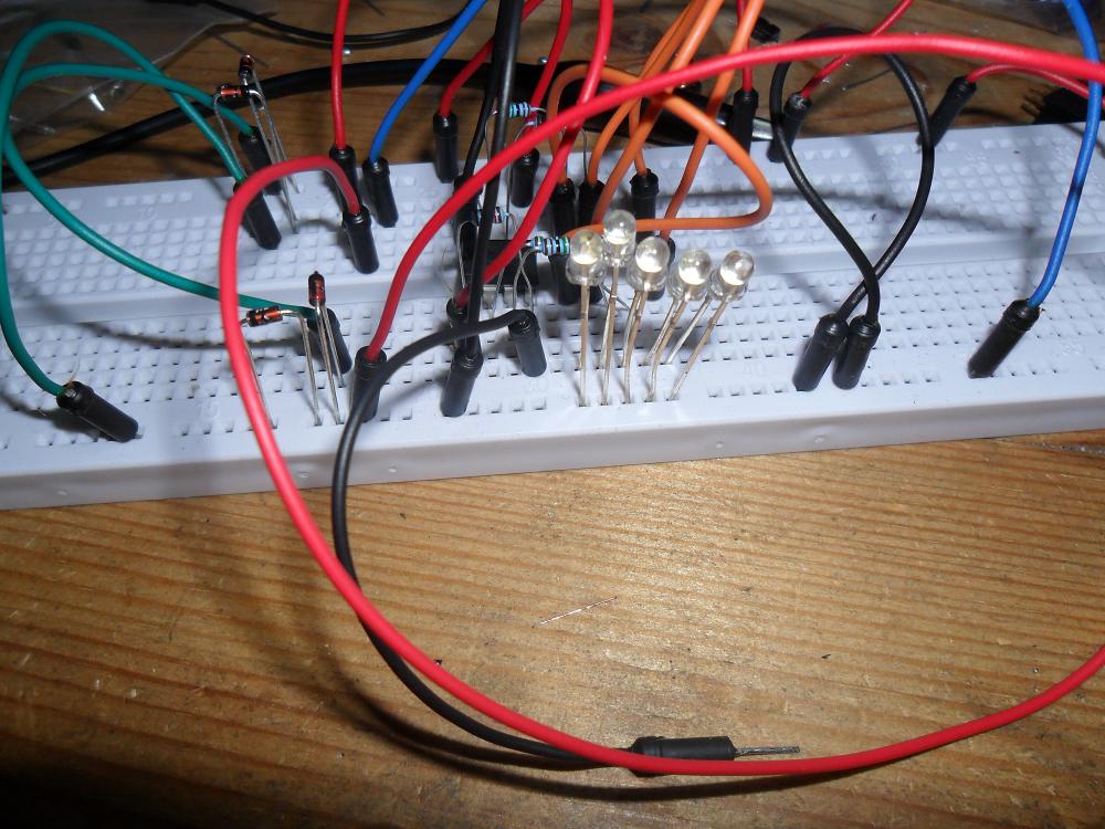

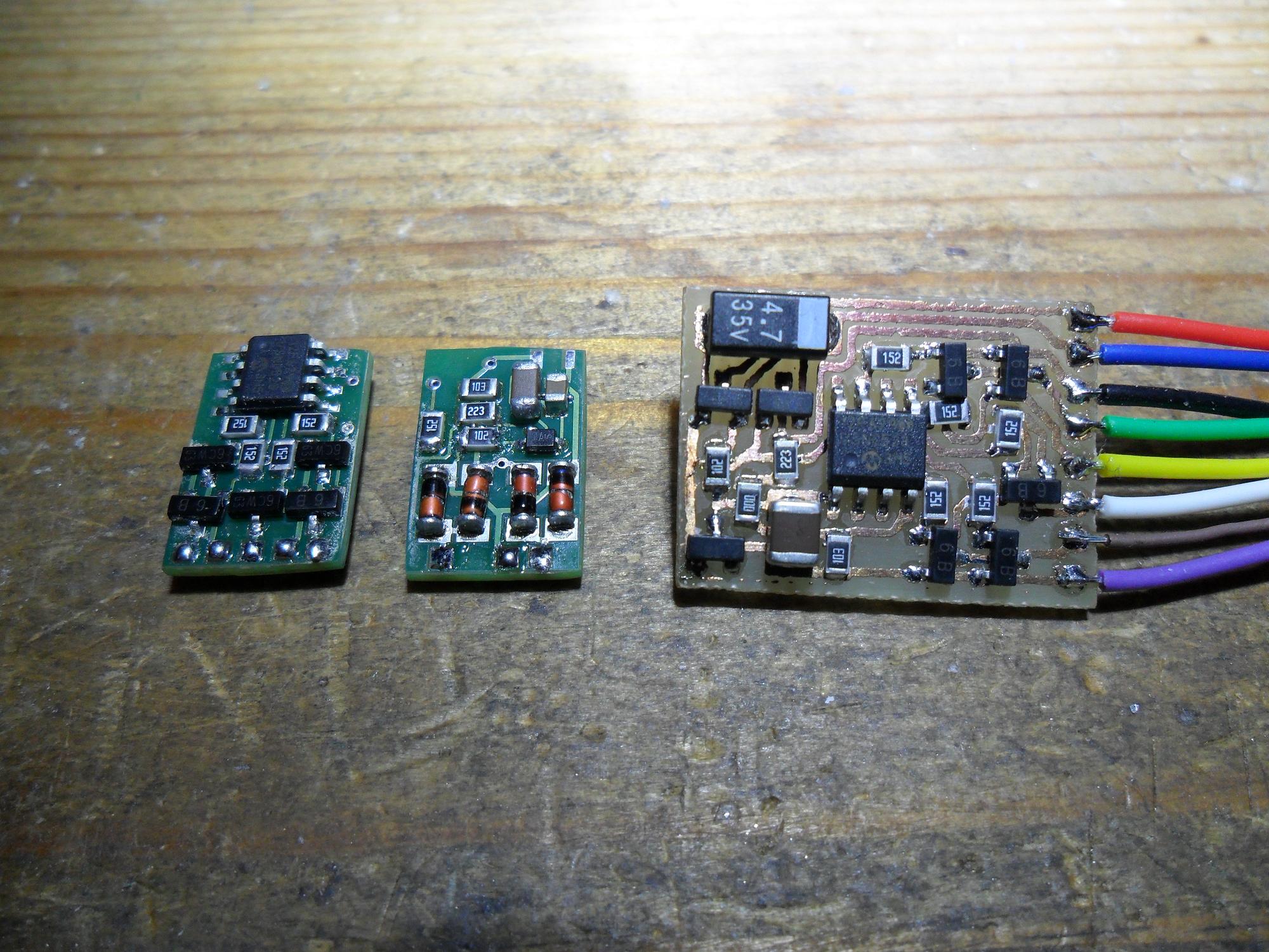

Og lige et nærbillede af min nyeste test, en funktionsdekoder med 4, forhåbentlig 5 udgange, afhængig af om det hele kan være på kredsen.
Programmerbar med ens favorit styring via CV.

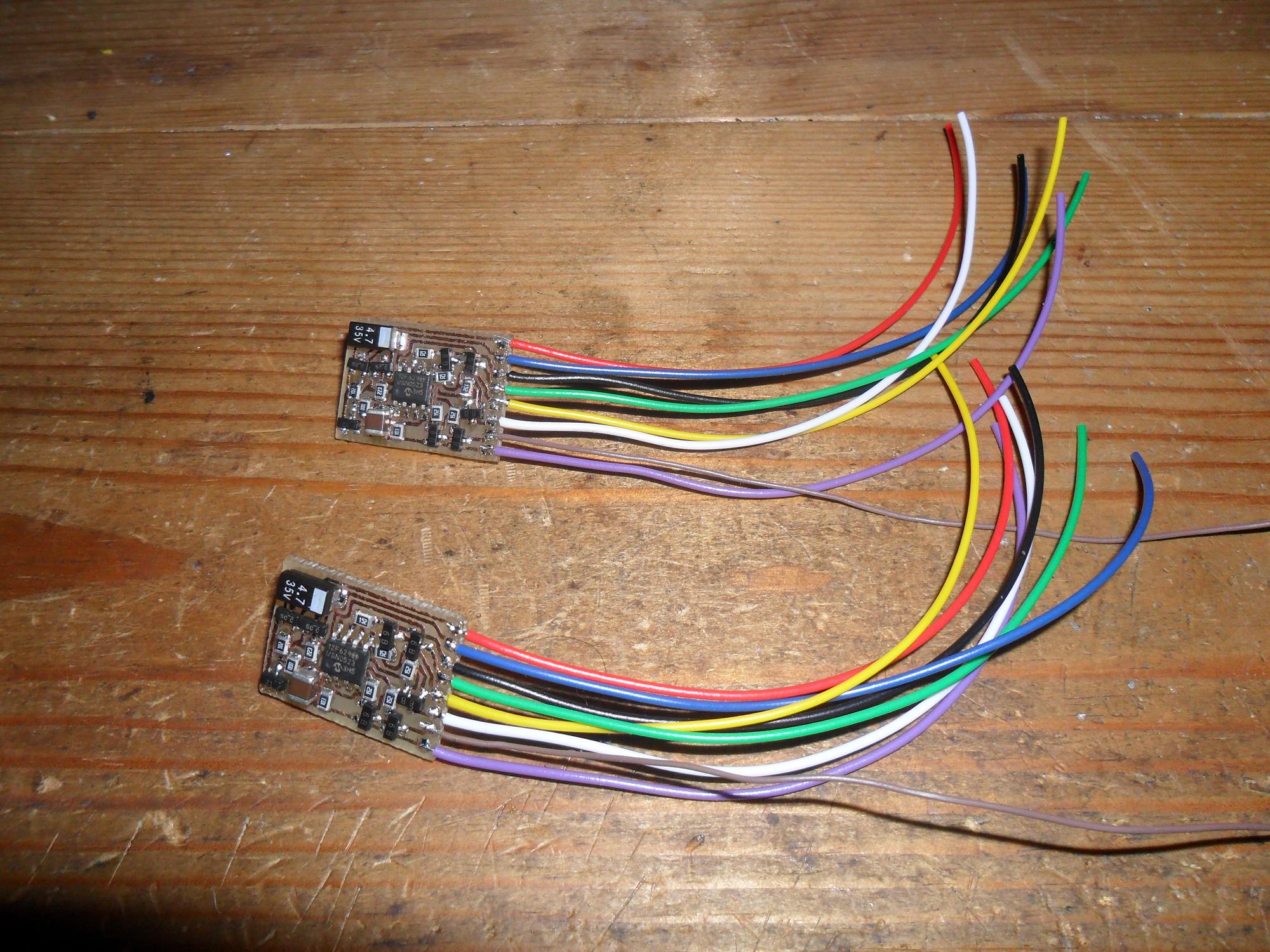

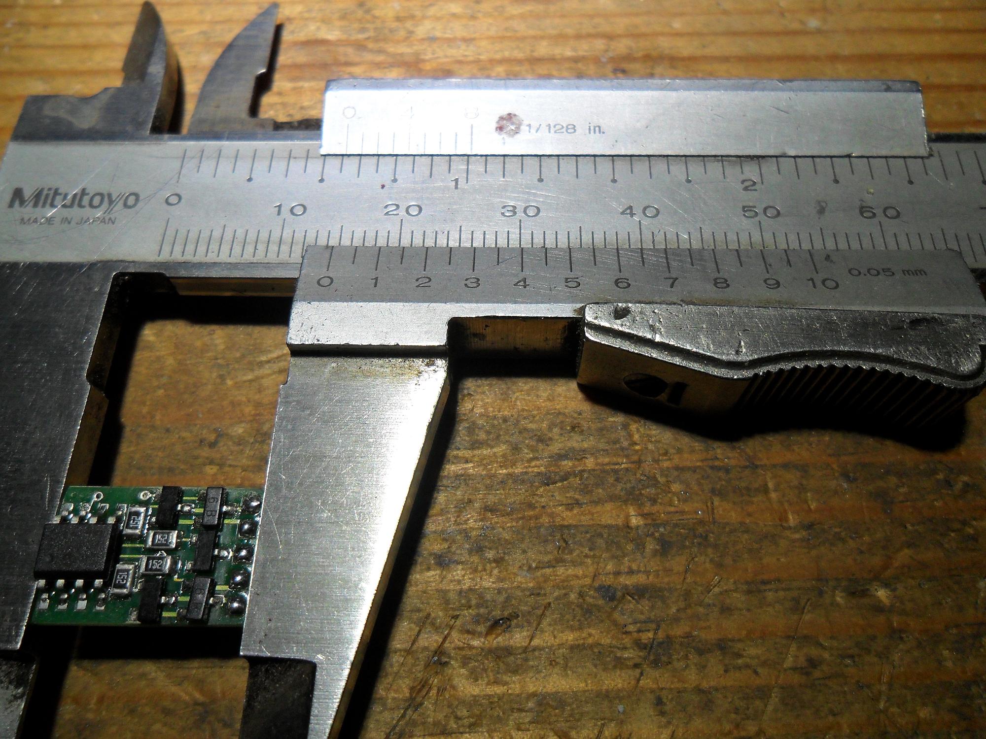

Så blev jeg endelig færdig med de første prøver på funktionsdekoder med 5 udgange
BilledeBillede
De kan køre lange adresser og F0-F8 og max 200mA, hvis der bliver tid skal programmet gennemgåes for mulighed for at bruge op til min. F12 og evt. blink og blitz.
Jeg har haft lidt travlt, og har derfor først fået lagt billeder op nu.
Der er lavet printtegning til dobbeltsidet print, som gerne skulle være ved at være færdige, de måler 9,7x14,5mm, så skulle de kunne presses ind de fleste steder.

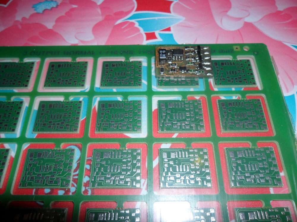

Så kom de nye print.
Det bliver spændende at prøve at lave dobbeltsidet print, jeg håber komponenterne på undersiden kan hænge ved.

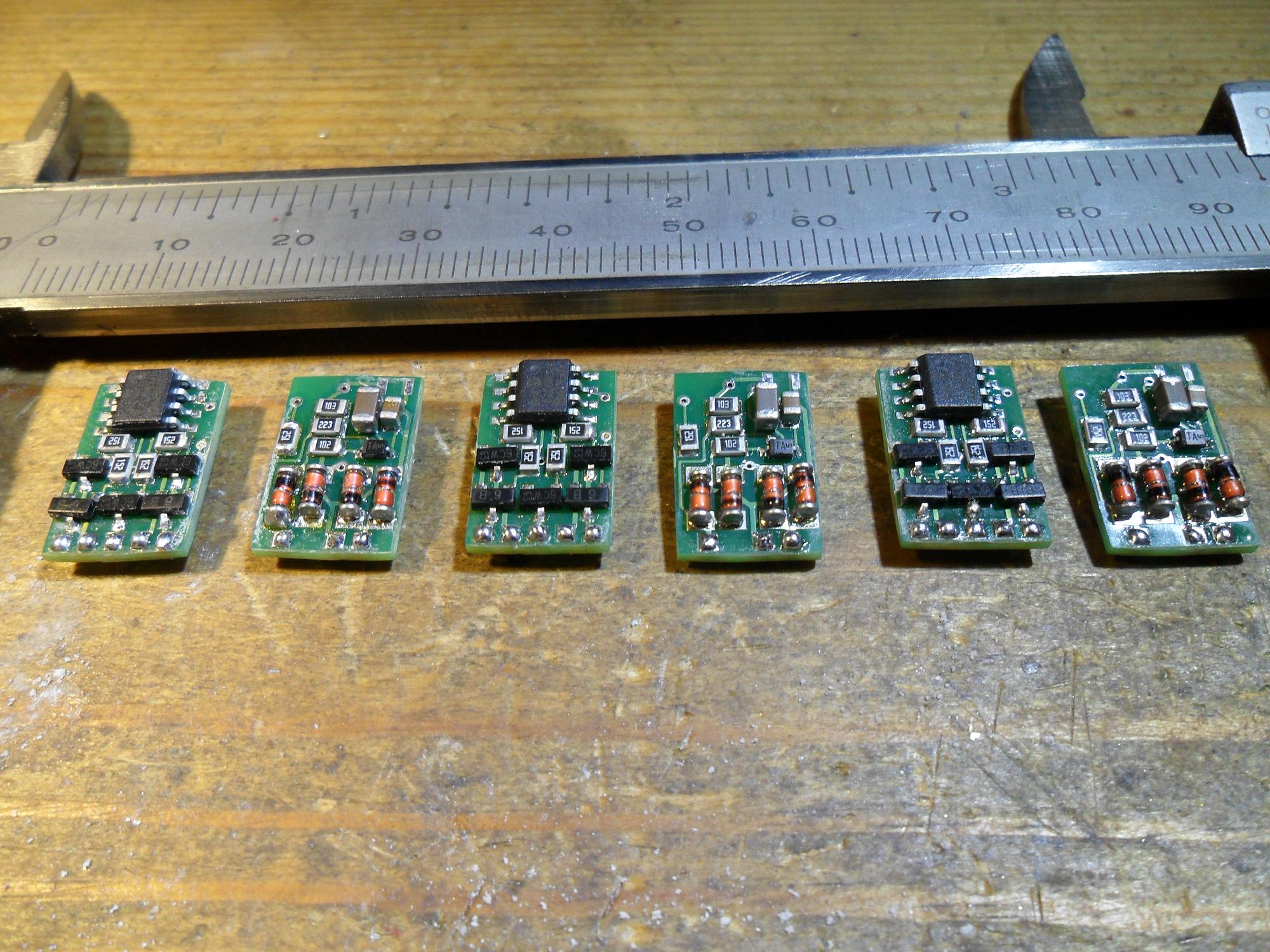

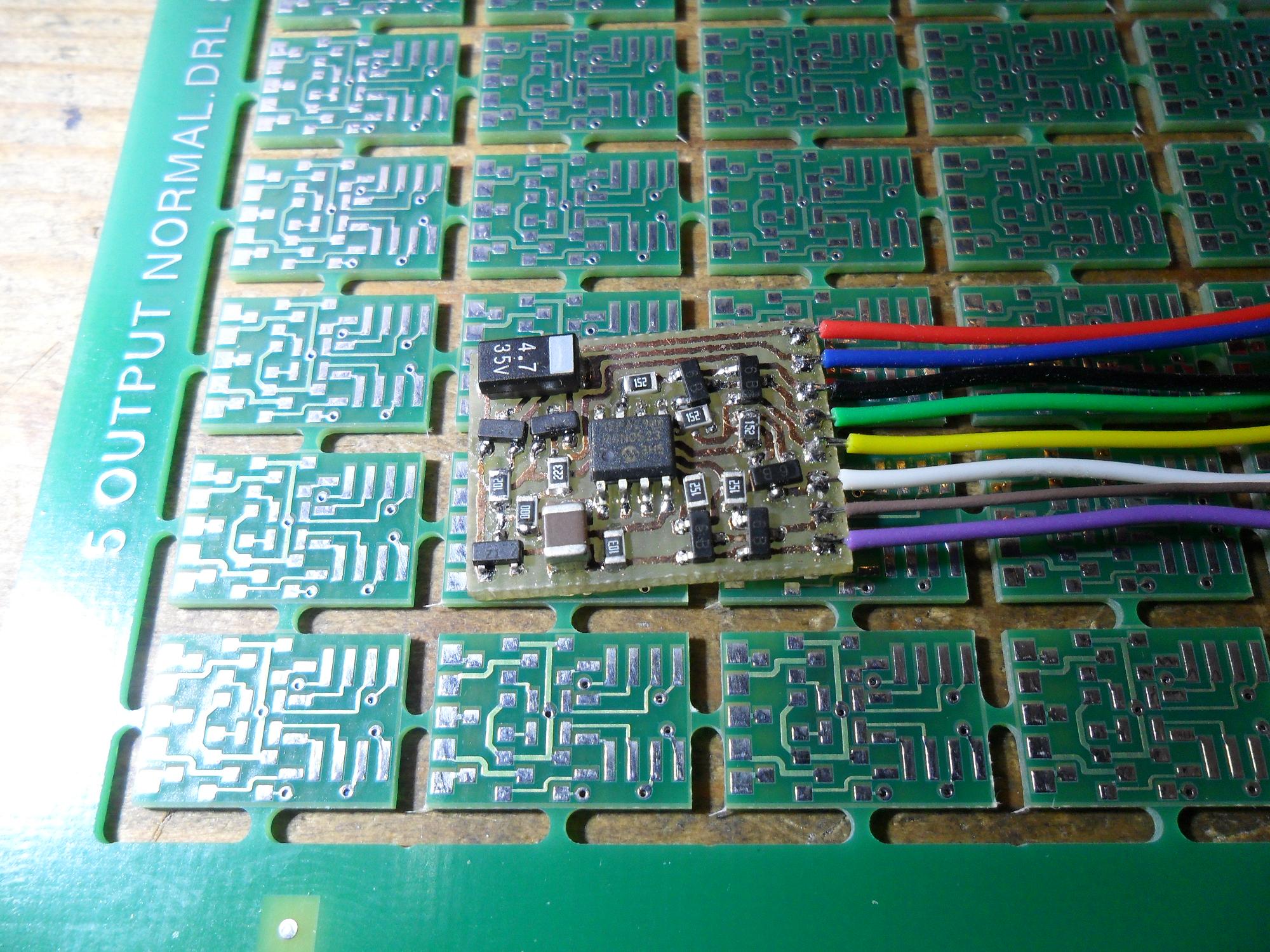

Så blev jeg færdig med de første print
Det var slet ikke så svært, 1 side ad gangen og komponenterne på undersiden hang fast i loddetinnet under hele forløbet.
Så er der kun 54 print tilbage af første sending.
