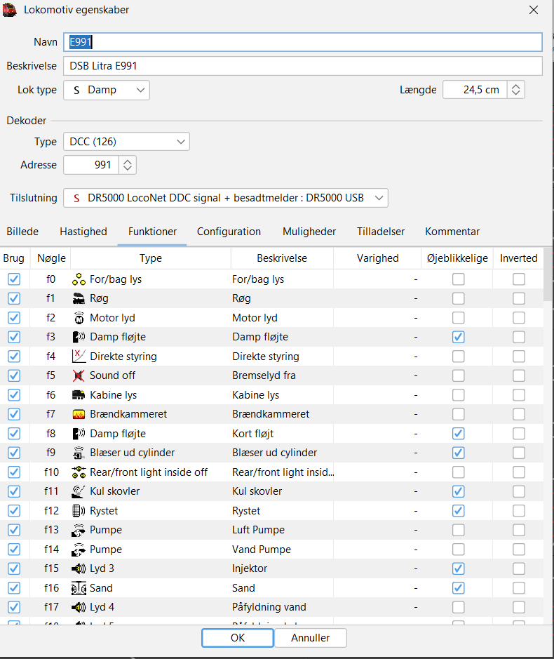

Da jeg "pillede" ved cv-værdierne mistede min E-maskine også lyset. Jeg nulstillede den og lyset var tilbage. Jeg kunne dog godt ændre adressen. Jeg brugte dog Digikeijs DR5000. Jeg har yderligere ilagt en ESU 54680 Railcom sendemodul således railcom signalet virker på trix dekoderen. Derved kan man nu ændre cv-værdier med lokprogrammeren. Det gør det noget nemmere når man kun bruger DCC.
Der ligger i øvrigt en komplet cv-værdiliste på trix hjemmeside.
Håber det lykkes dig at få den til at virke.
Mvh Claus Juul
