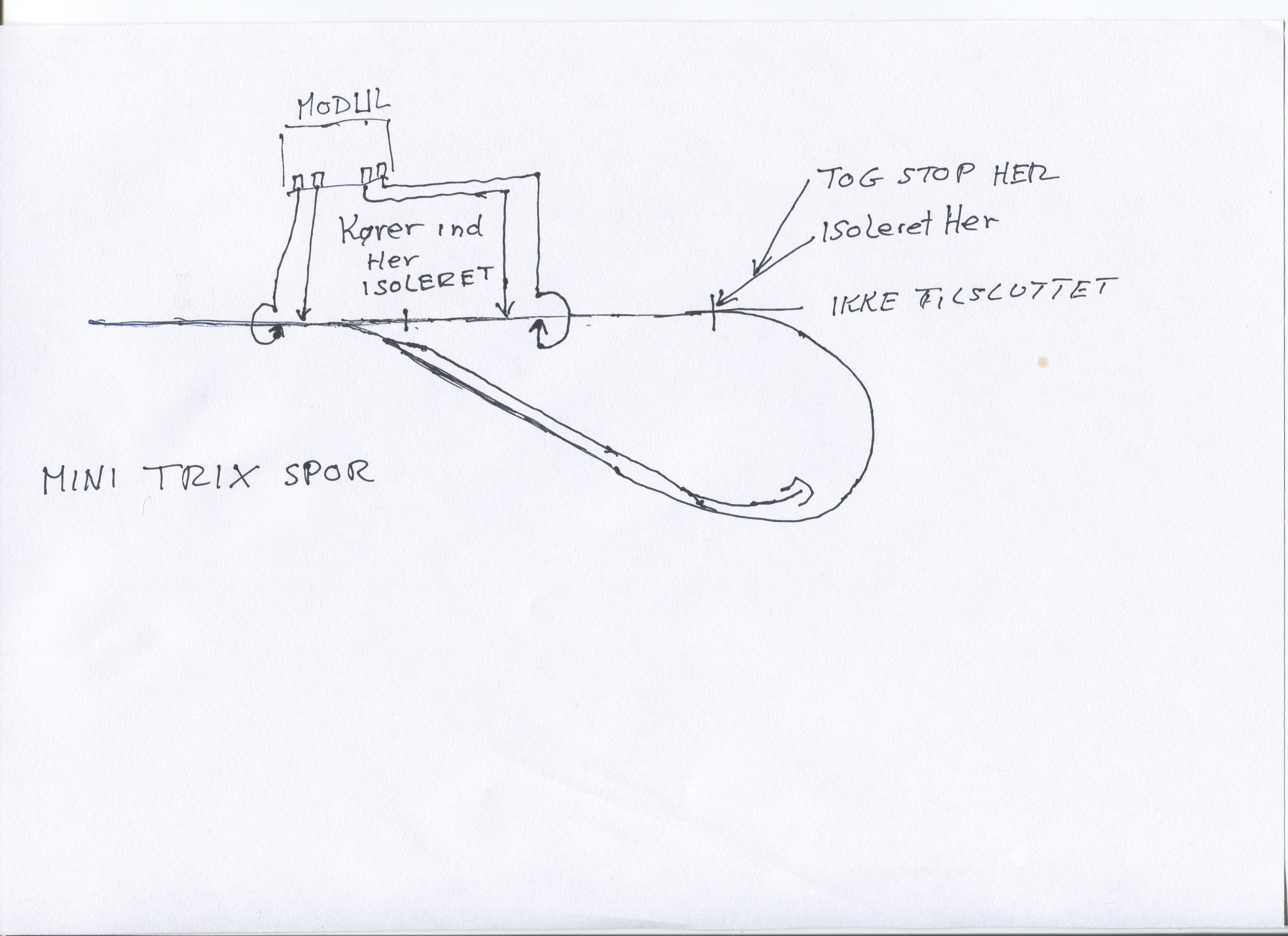

nu har jeg prøvet at lave en tegning over hvordan der er tilsluttet ,og hvis jeg vender ledninger på udgang af modul sker der det samme bare i modsat ende
img016.jpg 1.76 MB

Måske tilslutningen skal flyttes hen mellem  sporskifte og isolerede skinnestykke.

mener du i midten af det isolerede (altså længere væk fra spor skiftene)

Det var den venstre tilslutning jeg ville du skulle flytte over på højre side af sporskifte
