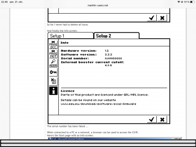

Langt nede i billedrækken i dette indlæg er der et billede fra "i" fanen (information), hvor der står versionen af hardware og softwaren. Det er på fanen "setup 2" og under "general settings".
https://www.marklin-users.net/forum/posts/t17844-Marklin-Central-Station-60212-with-ESU-Update-59990---reloaded

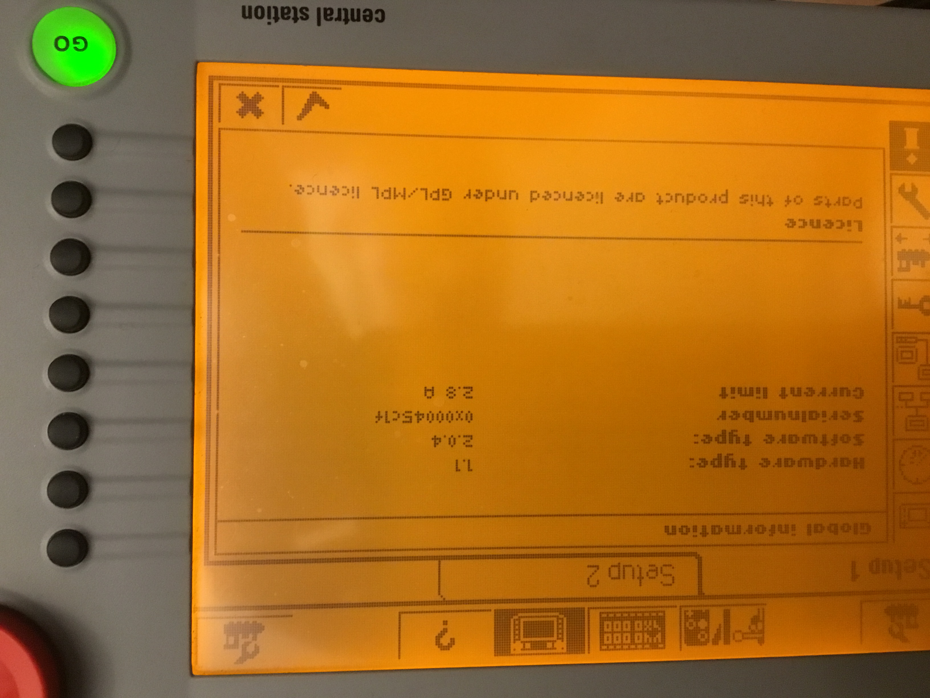

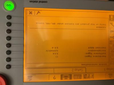

Vender godt nok på hovedet, men er det ikke her jeg kan se det? Der er tale om hardware 1.1, og i tråden vises der hardware 1.2. Så det er måske ikke en “reloadede“ version, kan den så ikke opdateres til softvware 3.xxx?

Jeg er 99% sikker på, at når den er hardware version 1.1 og software 2.0.4, så er der tale om en original Central Station 60212.
Så vidt jeg husker og kan søge mig til på nettet, så har "reloaded" - altså ESUs opgradering af 60212 - hardware version 1.2 og den blev født med software version 3.0.0
Om man stadig kan få den opgradering - det ved jeg ikke. ESU har den stående som et tidligere produkt.
