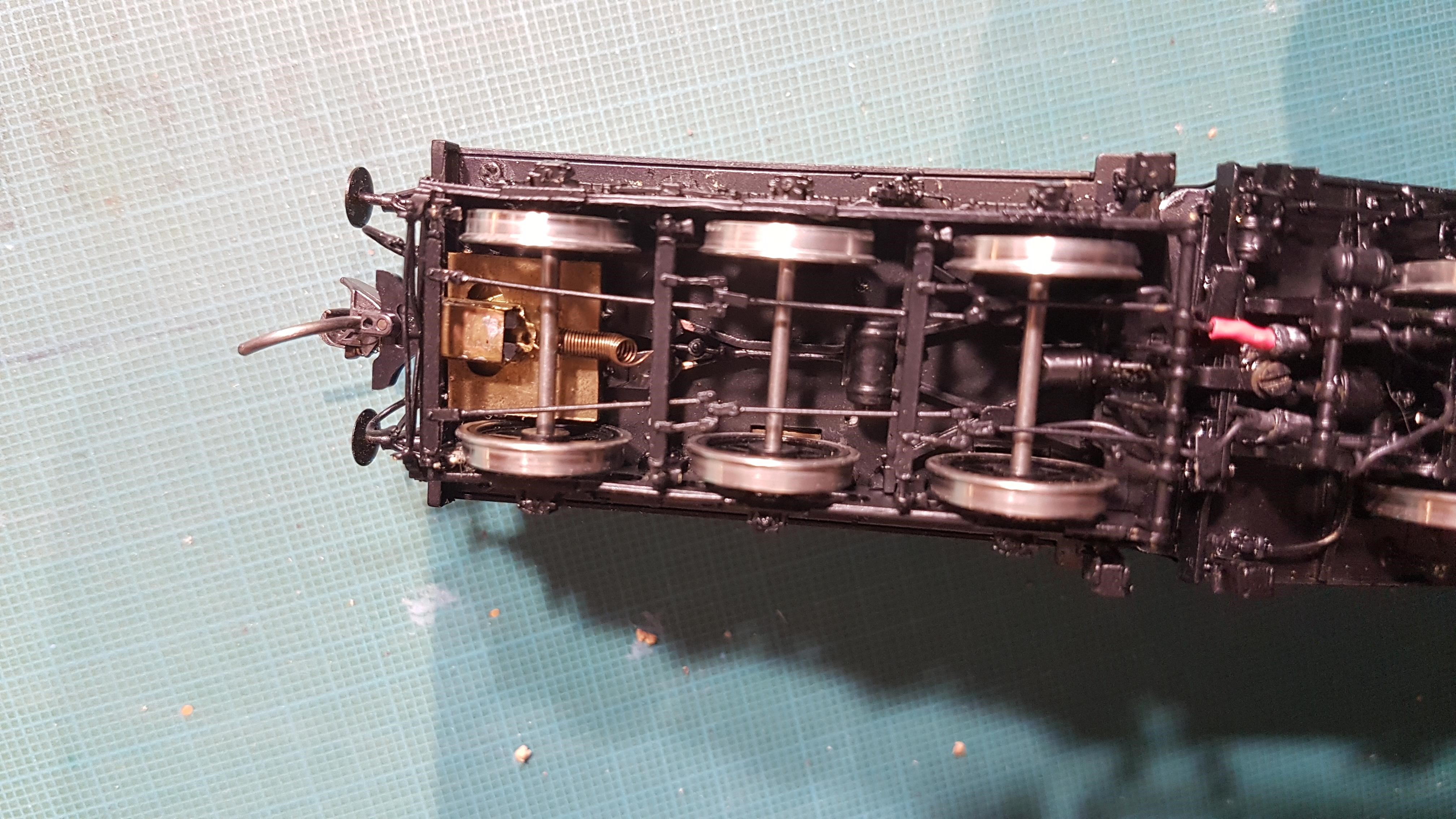

Har en Brimalm D maskine uden decoder, den skulle gerne komme ud at køre gerne med lyd. Er det til at komme i uden at skulle adskille noget fuldstændigt?
Mojn Mojn
2 skine jævnstrøm digital. DSB epoke III

Mojn Henrik
Jeg har monteret Lenz-dekoder i Brimalm D-maskine, men ikke lyd. Der var akkurat plads i tenderen til dekoderen. De 4 små skruer i hjørnerne i bunden af tenderen skal skrues ud.
Jeg byggede en kortkoblingskulise og monterede også. De fleste af bremsejernene hænger i nogle små tappe som forsigtigt kan vippes ud. Men jeg klippede også noget væk som jeg husker (det er mange år siden).
Maskinen kørte virkelig godt før operationen men digitaliseringen fik den til at køre endnu bedre.
Det er en delikat ombygning, men spring ud i det!

Hej Jan-Eddie
Tusind tak virker som en overkommelig opgave, går ikke ud fra at der stik i tenderen?

Nej, der er ingen stik i tenderen. Du skal i gang med loddekolben.
