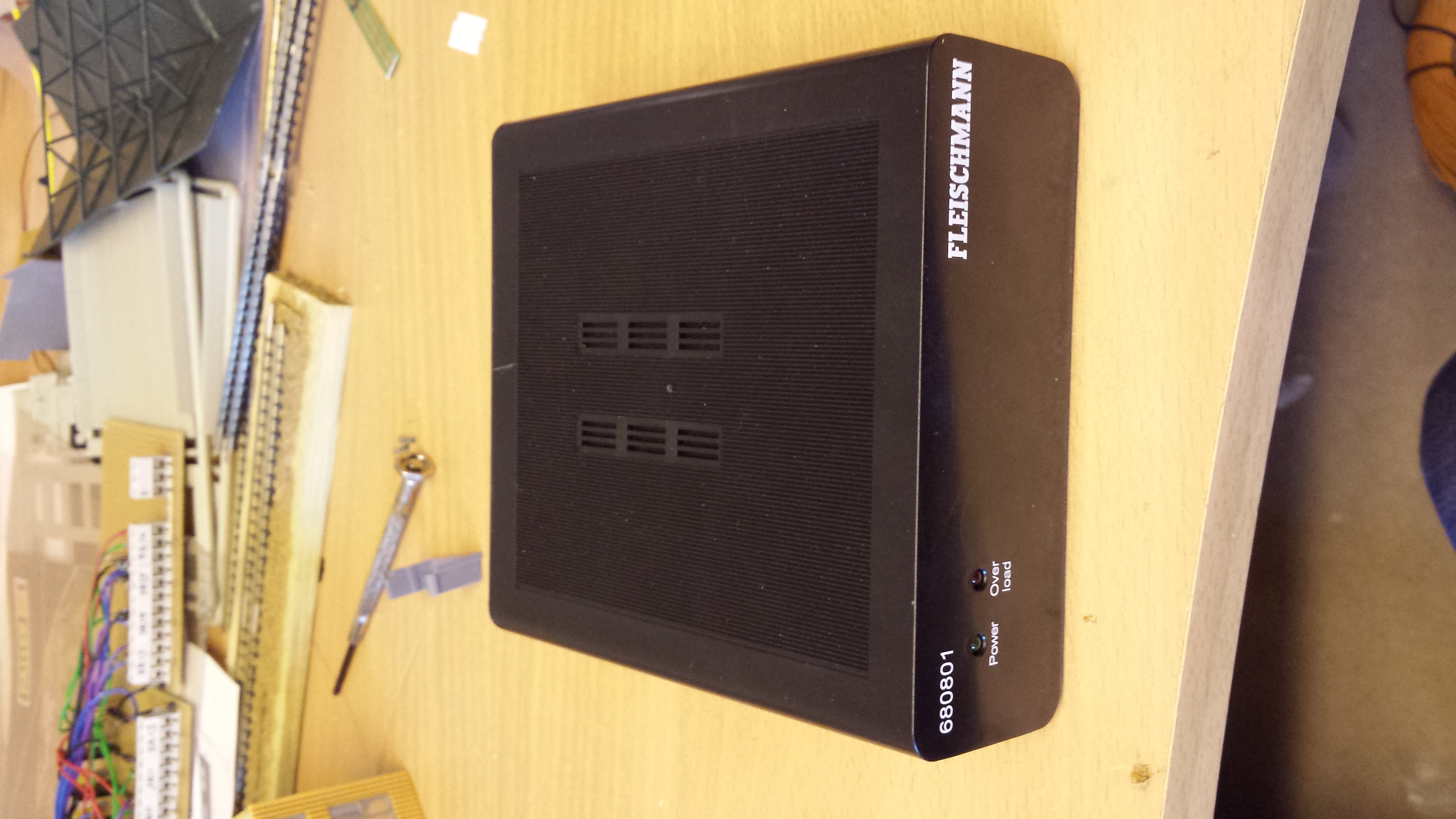

Jeg tænkte at jeg lige ville dele hvordan man nemt kan lave en booster.
Jeg skulle bruge en ekstra kontroller så jeg fik købt en med en startboks også. Den villle jeg da lave om til en booster.
Jeg bestilte 10 RJ9 stik til at fastlodde på printet, også et hjemmelavet hul i kassen så er man kørerne.
BilledeKassen åbnes ved at trække de 4 plastisk "søm" ud i siden af kassen. derved kan underdelen trækkes af.

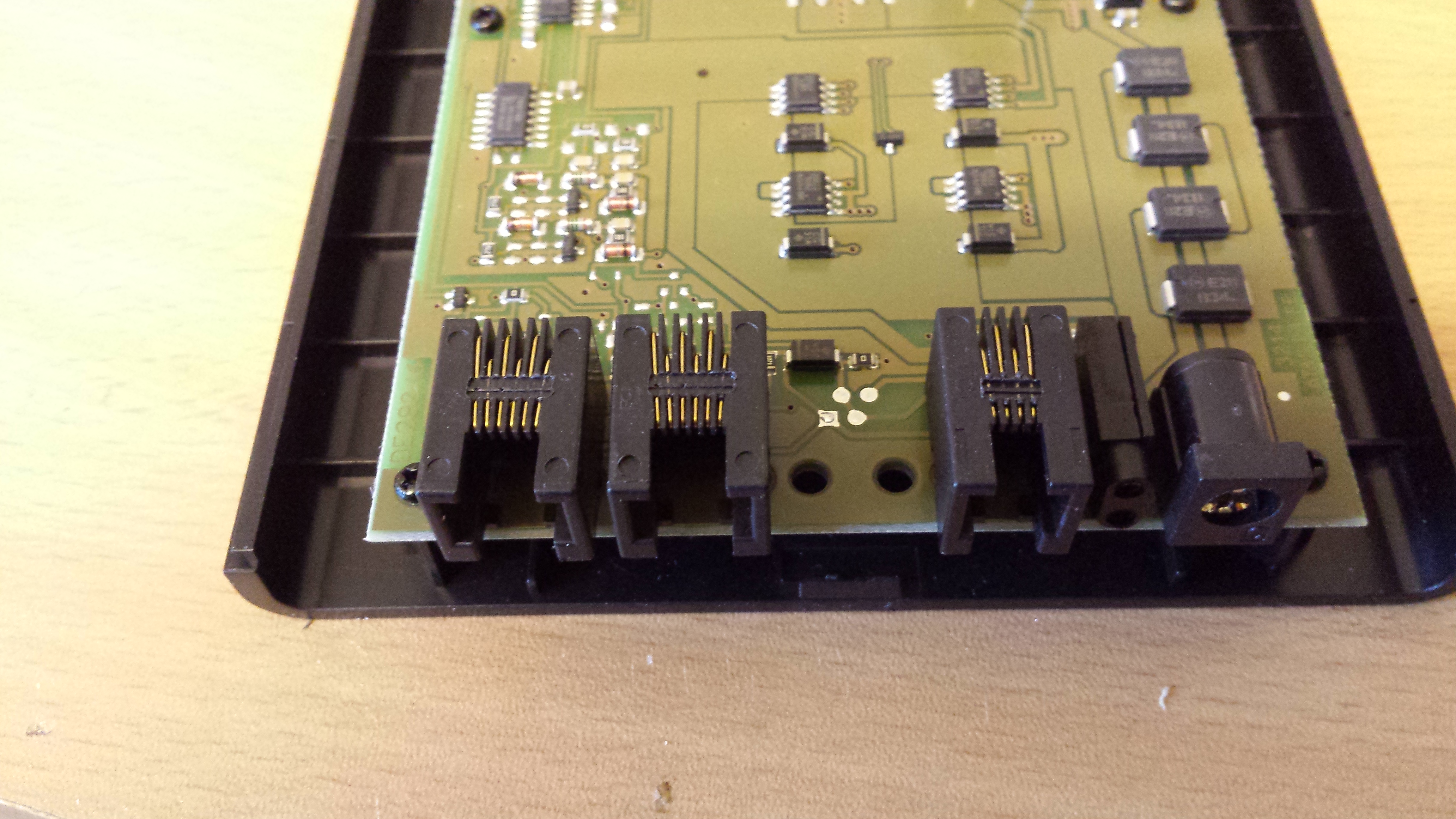

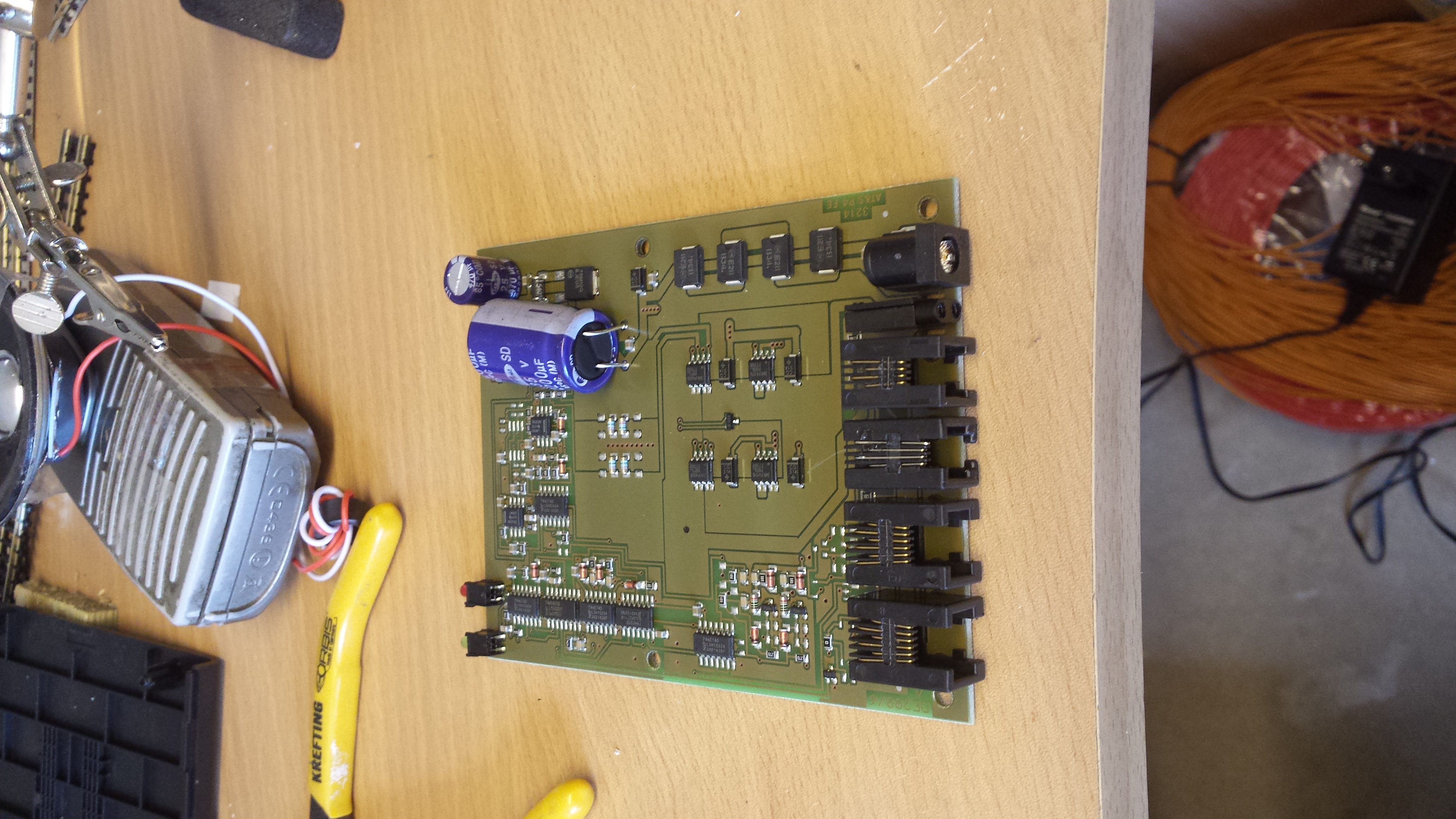

BilledeDer hvor Booster in stikket skal side. Først skal der suges tin op i de 4 lodde øer.
Billede Så er RJ9 stikket loddet på printet.

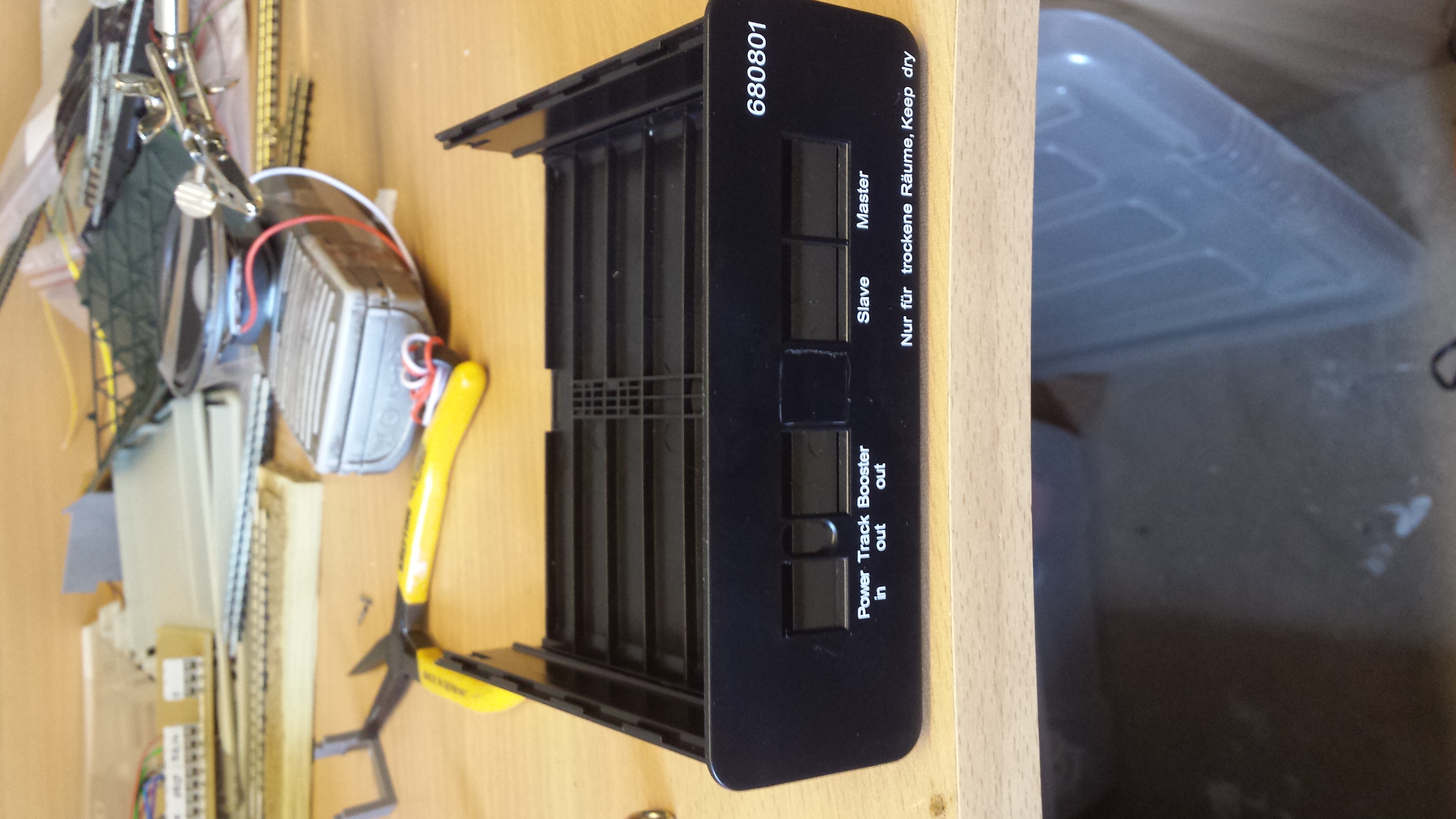

BilledeDer markeres hvor hullet skal være til det nye stik. Med kniv eller fræser el. andet egnet til plastik gøres der plads.

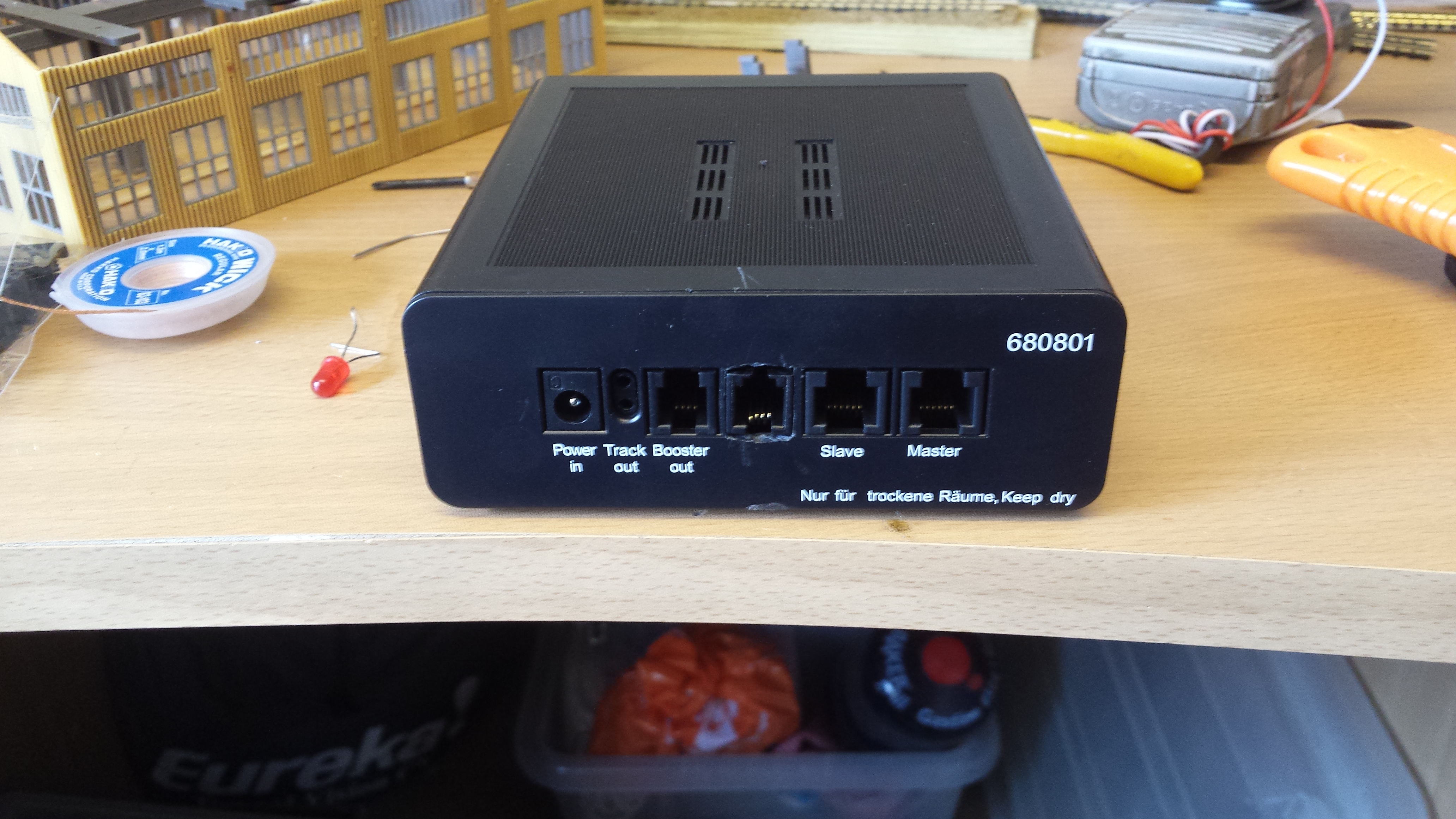

BilledeKassen er samlet og funktionstestet. Nu med Booster in.
Sådan gør man det
