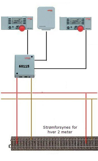

Med Mobile Station 1 er du bundet til at tilslutte 1 stk. Mobile Station med een transformator til banen. Du kan IKKE tilslutte flere transformatorer.
Jeg går ud fra, at du har tilsluttet din Mobile Station via en tilslutningsskinne. Hvis du i stedet anvender en boks, kan du trække tilslutning til sporet fra tilslutningsboksen for hver ca. 2½ meter. det gøres for at undgå spændingstabet gennem sporene.
Hvis du får brug for "mere kraft" på anlægget, er du nødt til at opgradere til en Central Station, som leverer flere ampere.
Marklin4me
Indlæg: 552
Hejsa,
For lige at understøtte Peter's indlæg får du lige en tegning. Boksen hedder 60115
