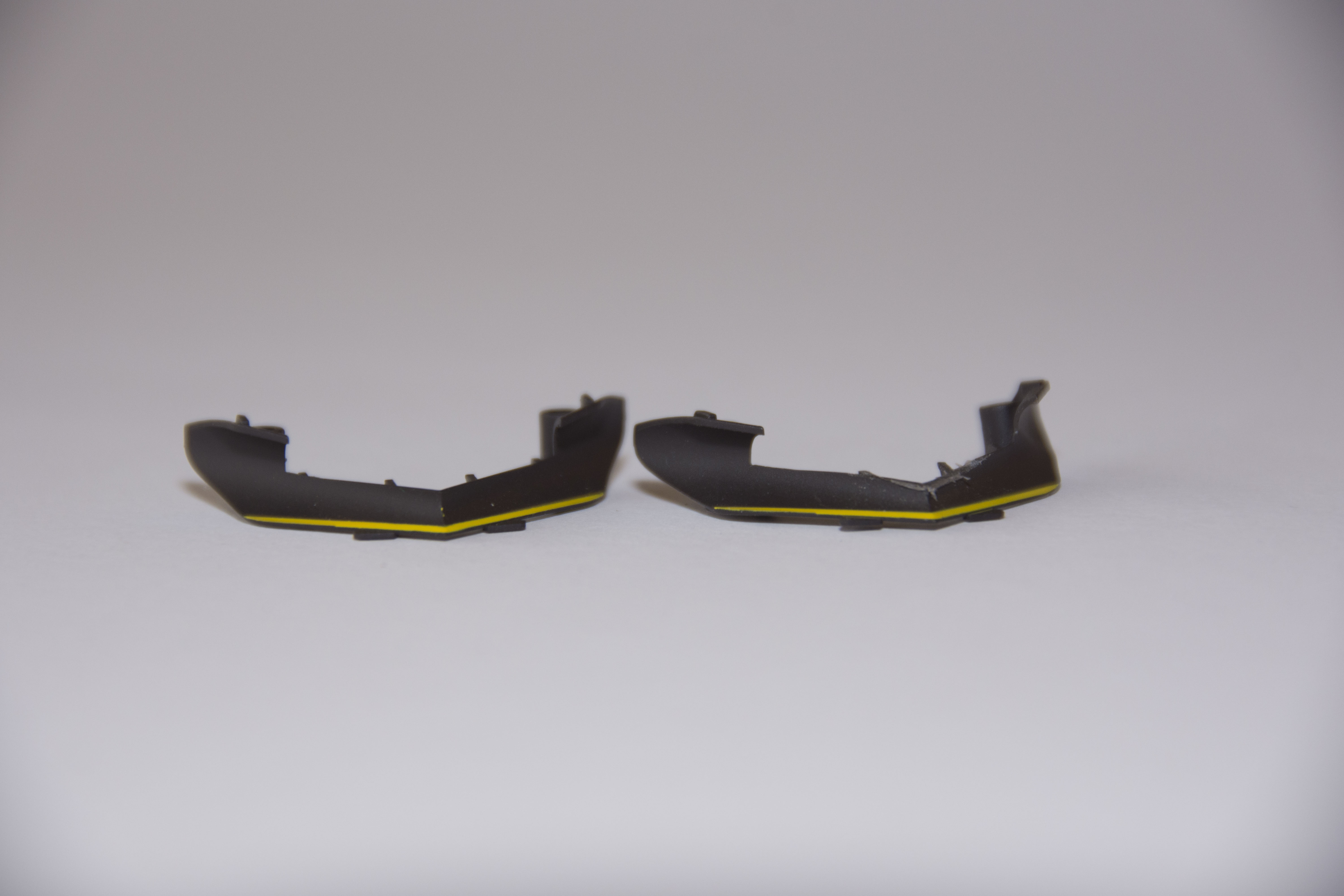

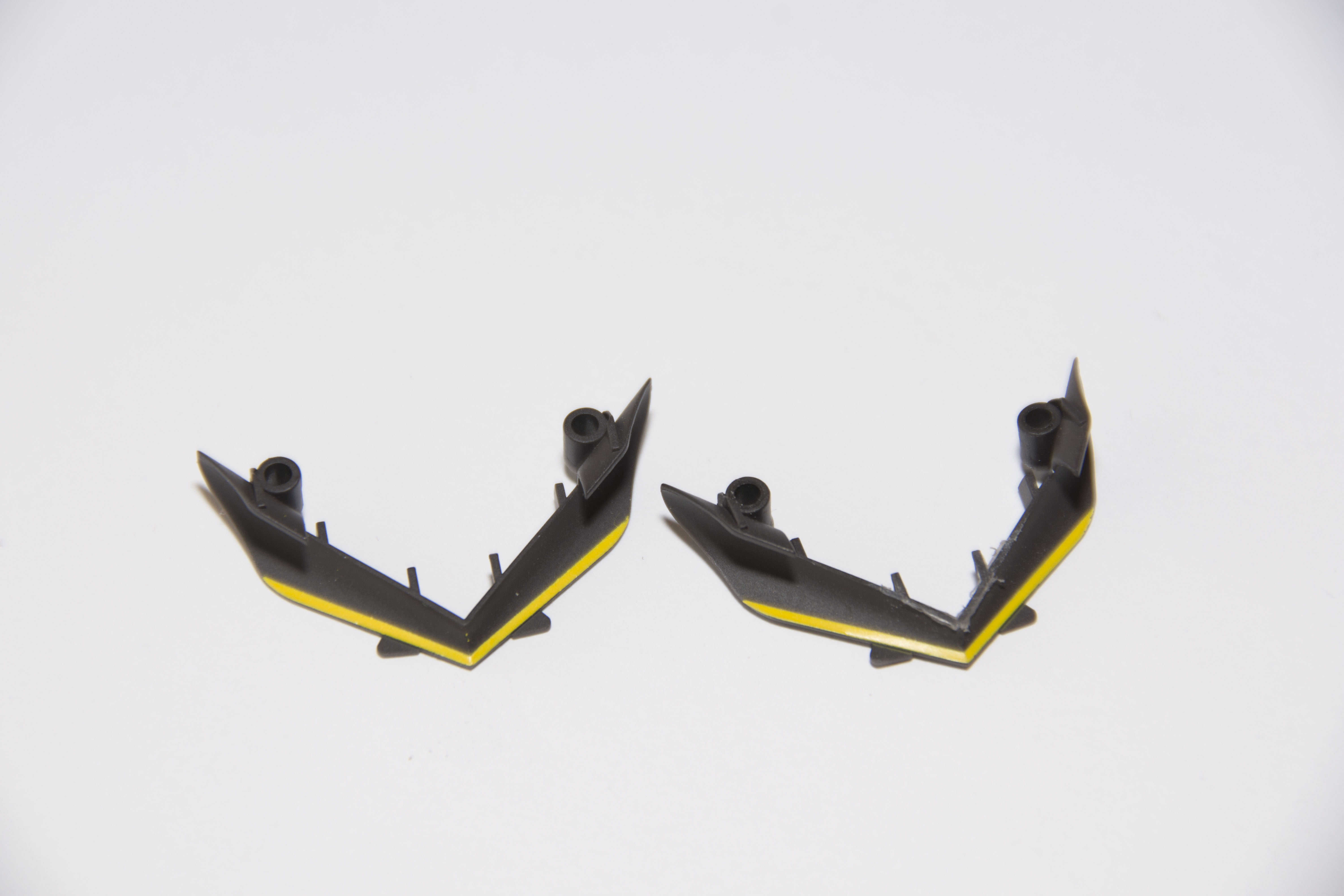

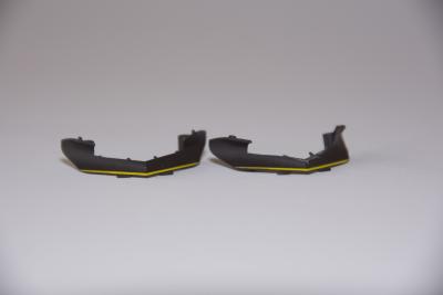

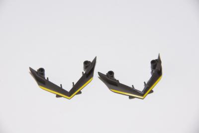

Indlæg: 670
Hej !
Hermed billeder af ploven fra en ME - det er lidt svært at tage billeder af så små detaljer, men det lykkedes vist.
Det et den originale til venstre og den tilrettede til højre. Det er ikke ret meget der skal til og som tidligere nævnt bruger jeg Roco Universalkobinger.
BilledeBillede
