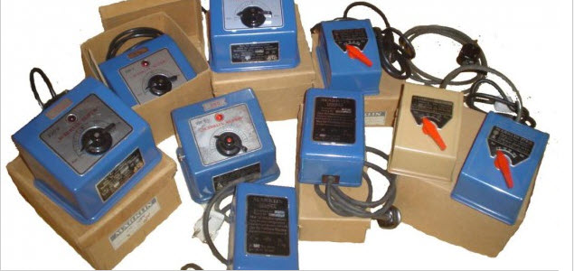

Derimod kan der være andre udemærkede grunde til at udskifte gamle strømforsyninger - som andre har skrevet ikke mindst dem med metalhus fordi man kan risikere at få stød (HFI/HPFIrelæet skal nok redde dit liv, men det gør nas alligevel).
Dertil kommer at nogle gamle strømforsyninger uden tilstrækkelig med beskyttelseselektronik kan være lidt hårde ved sart elektronik når de tændes (har haft det problem selv), så jeg kan kun støtte det med at ofre det, en ordentlig strømforsyning koster, selvom det umiddelbart er nogle kedelige penge at bruge, når man nu i stedet kunne have fået en lækker vogn fra McK. I den sidste ende er de penge givet godt ud.
Niels Kristiansen
Indlæg: 2.284
gejo skrev:
Peter, der tog du altså munden for fuld. Hvis de gamle transformatorer ikke har fysiske skader, kan de på igen måde true helbredet, men måske nok udstyret. Wink
Du kan ikke nødvendigvis se de fysiske skader i form af defekt isolering f.eks.
Derudover forstår jeg simpelthen ikke den "indædte kamp" der føres for gamle HSV og Märklin transformatorer her og i andre fora, hvis man anbefaler dem udskiftet.+
Til inspiration og læsning om defekt trafo: https://www.marklin-users.net/forum/posts/t32687-YIKES----my-280A-transformer-gave-me-a-huge-230-Volt-shock
Og denne om et multimeter: https://youtu.be/6NSY6Db0wO8

Peter, nu er det jo ikke alle gamle Märklin trafoer, der er fra 50'erne - dit første link. Og hvad dit andet link angår, så ved alle vel, at el kan være farligt.
Når det så er sagt, så har jeg intet imod at anbefale at udskifte gamle trafoer, men argumenterne skal være reelle og proporsionale, og det var bare det jeg ville påpege.  Smile
