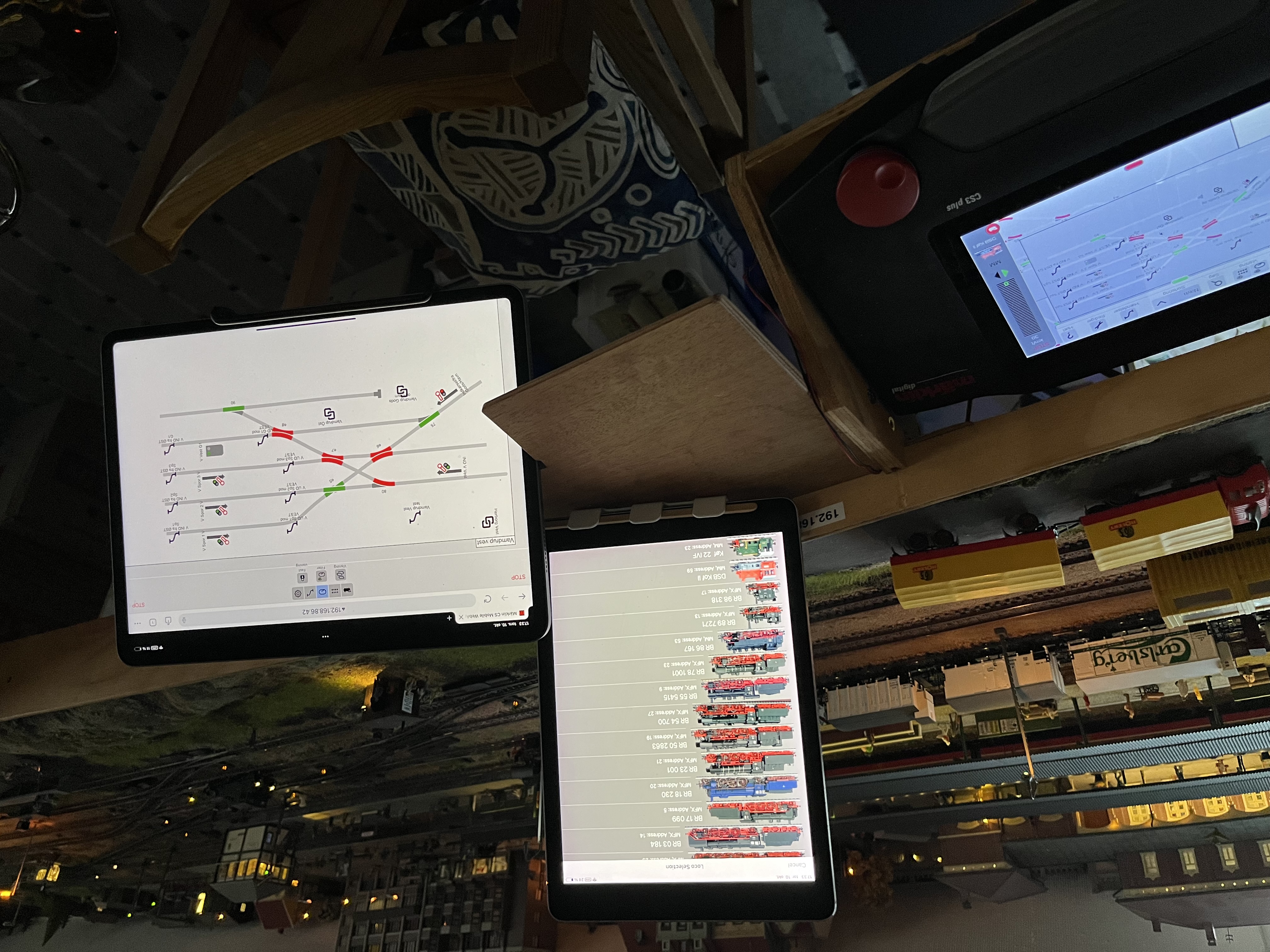

Find en billig mus med USB stik - den er ét godt alternativ til pinden.
Og hvis du har en iPad, så brug den til en lokomotiverne eller sporplaner.
Jeg bruger faktisk 2 stk.
Min store til sporplanerne, og den almindelige størrelse har stadigvæk de gamle Märklin Apps, så der er store billeder af mine lokomotiver....
''Tryk på billedet, og det vender rigtig ...
