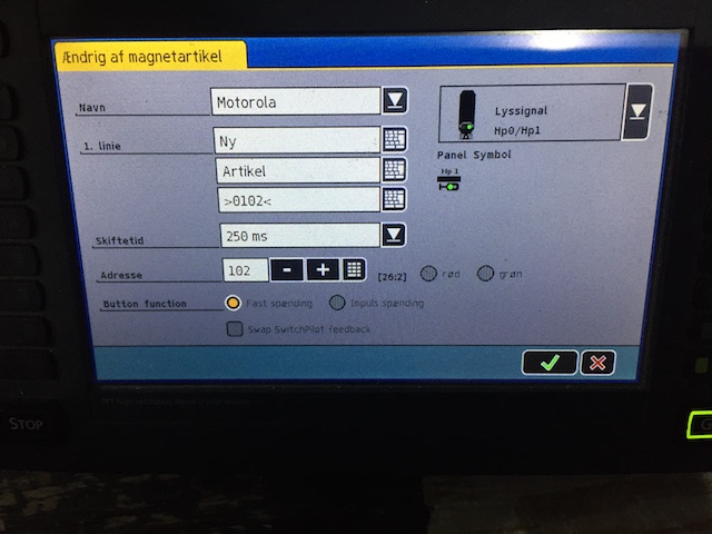

Jeg har sat signalet op i min ecos på denne måde:
Jeg når til punkt 7 hvor mit signal skifter mellem rød og grøn.

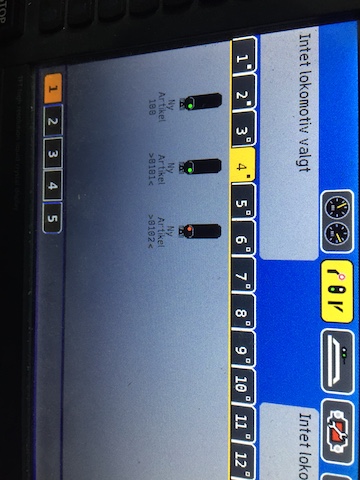

jeg trykker på signalet , når jeg er på denne skærm:
Men intet sker, den bliver ved med at skifte mellem rød og grøn.

Jeg har mun bemærket at din skiftetid i din beskrivelse, siger 2500 ms, og din boks står på 250 ms...
Ved ikke om det kan være det, men det var da værd at prøve..

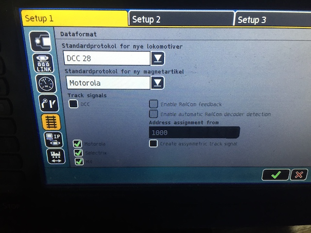

Efter en del søgen på nettet fandt jeg hjælp ESU Ecos forum.
3. Nur zum Programmieren des Signals mit der ECOS / CS 1 muss im Menü "Setup 1" "Motorola" und "Asymmetrisches Gleissignal erzeugen" aktiviert sein und die RailCom-Rückmeldung deaktiviert sein.
Jeg satte min Ecos op som vist på billede og det fungere
