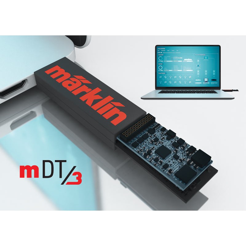

Märklin 60971 Dekoder programmør
Hej kan en Märklin 60971 Dekoder programmør tilsluttes et progarmering Spor, eller skal man vikelig have dekoderen ud af toget

Dekoderen skal være tilsluttet direkte på programmeren eller på en Märklin dekodertester.
Hvis du har en CS2 eller CS3 kan du alternativt programmere med PCen via CS2 eller CS3 til et lokomotiv på programmeringssporet fx ved overførsel af lyd. Og nej, det er ikke helt så elegant som med ESU LokProgrammer.
