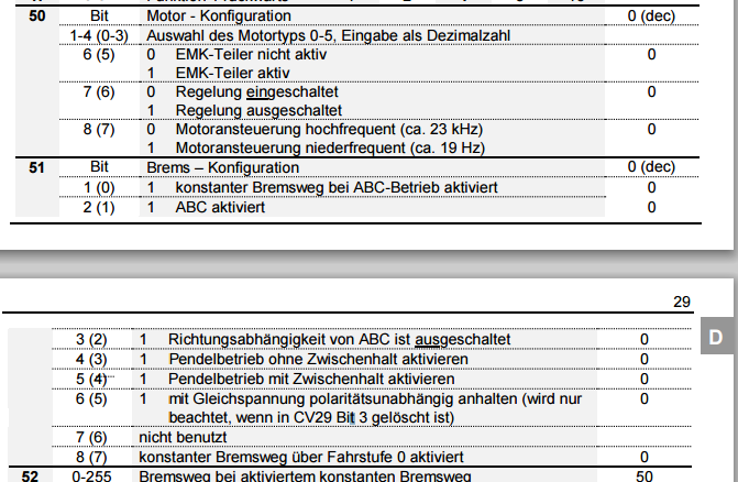

Låse dem, nej. men har du prøvet at nulstille dekoderen ( CV8 =33) , eller opdatere firmwaren på den, det kræver en dekoder programmer, ( jeg har en så hvis du bor i nærheden af 5500, så..)
Alternativt kan du i CV52sætte den justere bremselængde. Standard står den på 50 , men det kan ændres 0-255. CV52 sætter CV4 ud af drift.
CV52 aktiveres i CV51 Bit 8 (7) ( 128)

Hvis du ikke bruger ABC brems ville jeg ikke aktivere det, som tidligere skrevet så aktiver konstant bremse længde , ikke andet. ABC brems bremser toget når der opstår asyncron spænding. Du siger støj, hvad for noget støj?

Fint med abc brems, men så må det da også være fint at aktivere konstant bremse længde. så stopper det jo altid lige der hvor du ønsker altid.
