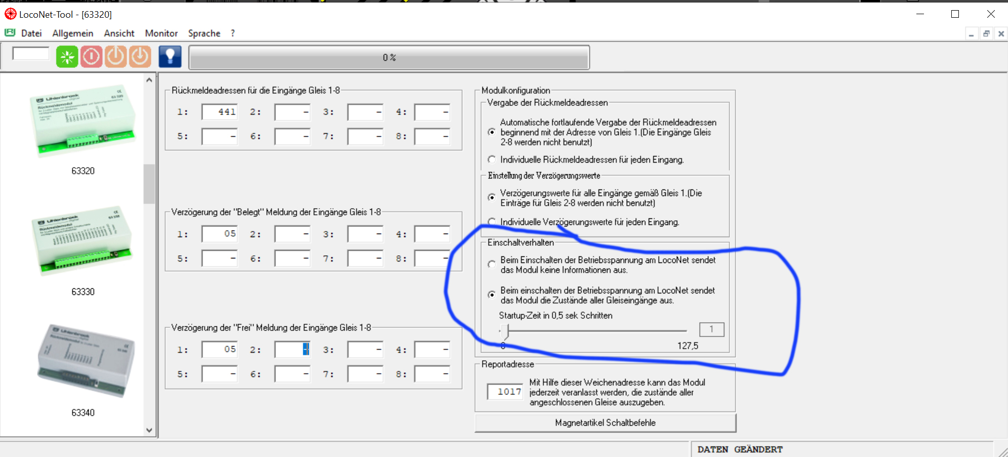

For de skal køre optimalt med WDP skal det være som i den blå ring  på billed.
Ole VedelBillede
