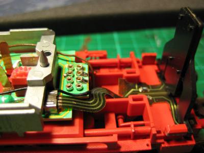

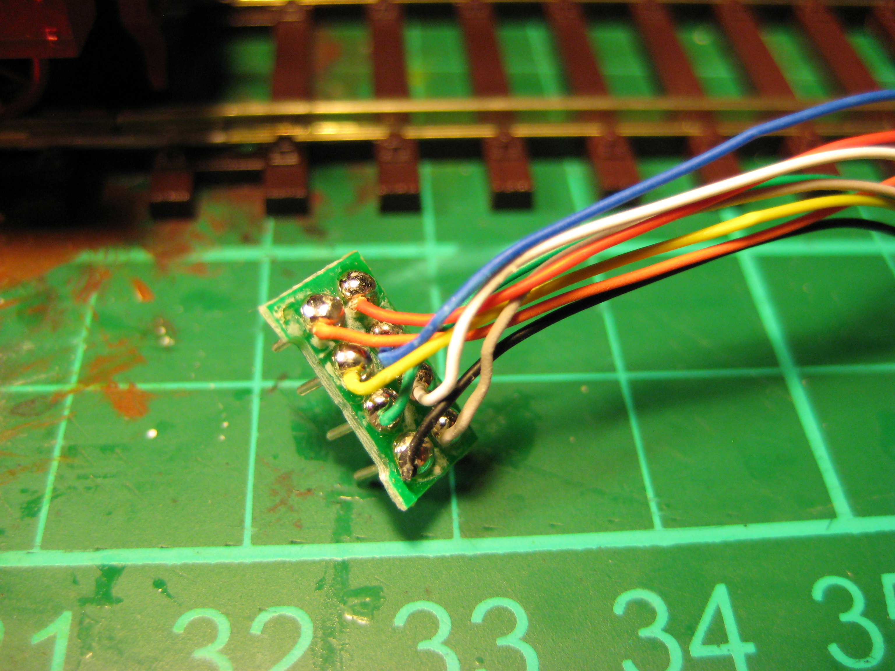

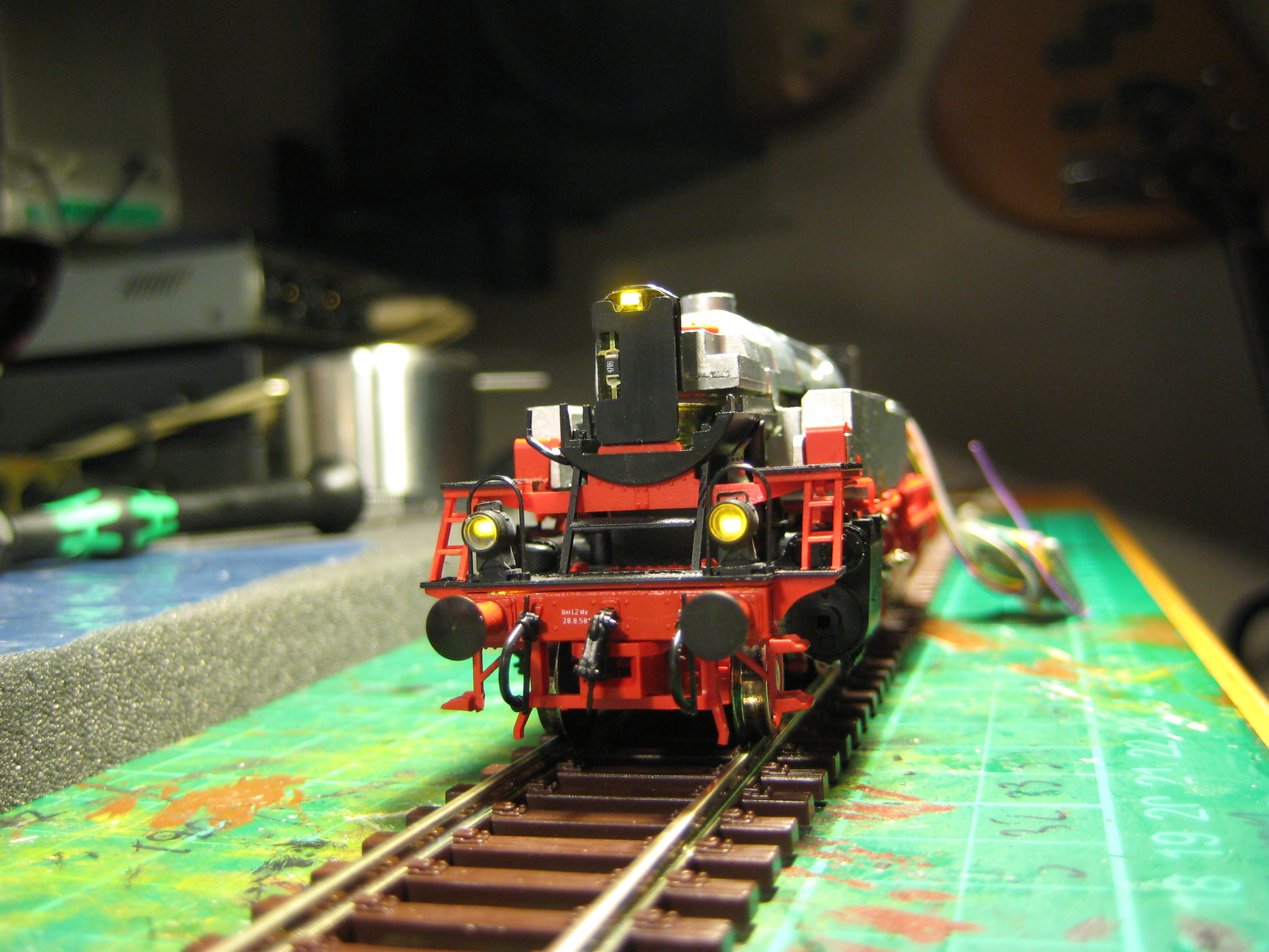

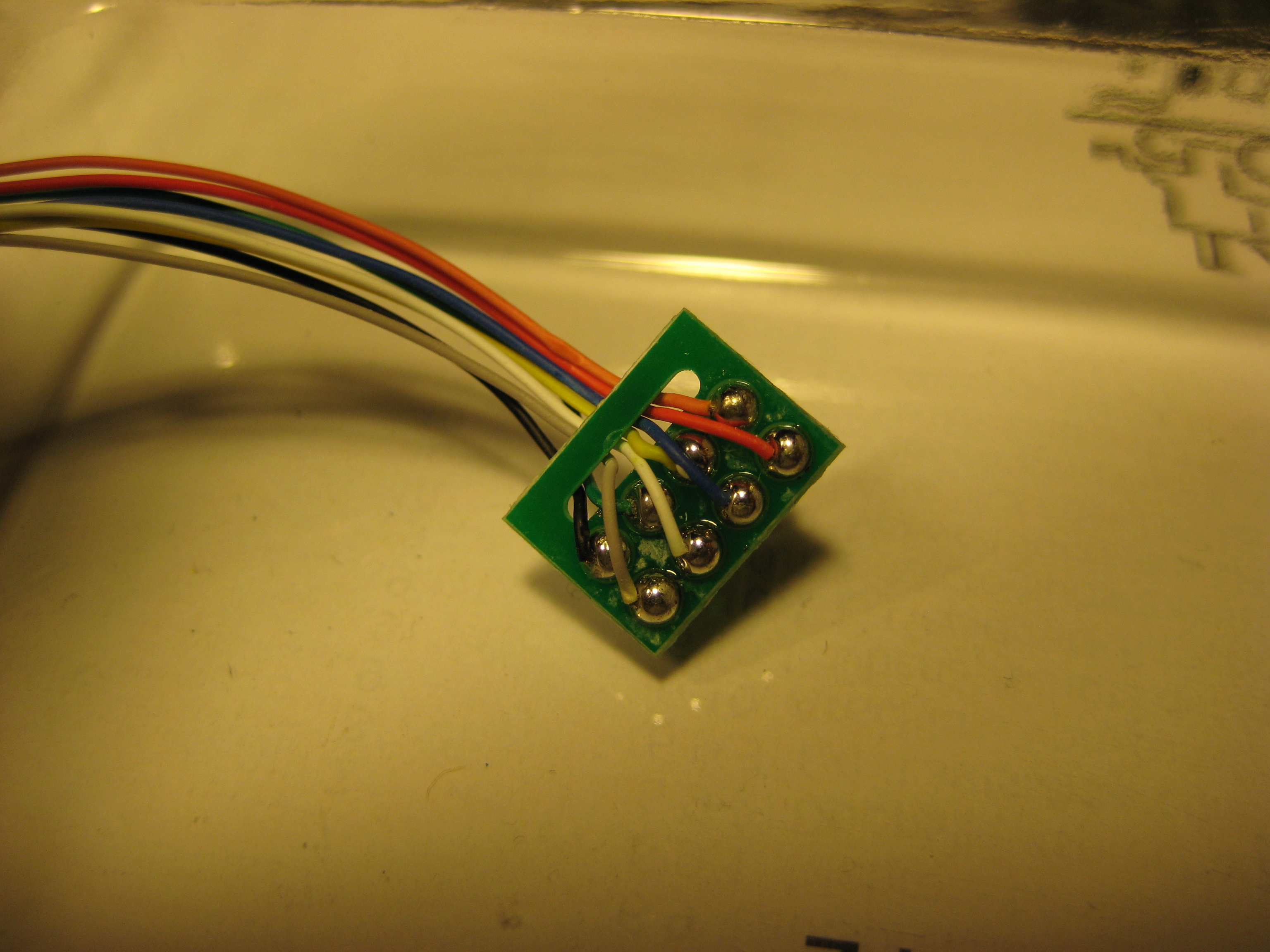

Så kom der lys i min BR 64, tak for hjælpen
Her er lidt billeder...
