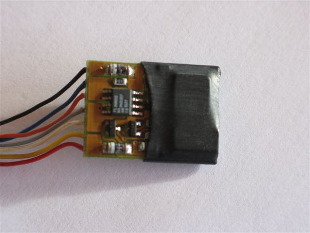

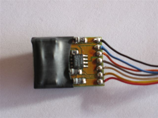

Hvilken decoder er dette ?
Er der nogen der ved hvilken decoder dette er ?
Information om Producent / Artikel-nr søges ?
På forhånd tak !

Det er en ROCO DCC dekoder, en af de første, jeg mener at kunne huske dens nr.: 741 Smile
Kan trække op til 1.5A og har kun lysfunktion. Men ledningernes farver passer med standard DCC farver.
Skal programmeres i REG.

Hej igen
Det er en LENZ 110 gammel model, som der blev lavet til ROCO`s første digital start sæt (1 mus med 8 adresser og "Digital is cool")
Jeg har fundet den gamle brugerforviring: http://download.gbbkolejka.pl/images/roco/Roco%20lokdekoder%2010741.pdf
Man kan kun ændre adresse valget, kan have 1-99 (CV 1),og jeg kan huske, at jeg på min LENZ central skulle indstille på REG for at skifte adresse!
Vi er tibage i 1995. Kan kun klare 1,3A!
Den er meget robust, jeg har flere LGB Stains (5 stk.) , som stadigvæk køre fint med dem, og det er med 22V på skinnerne Smile
