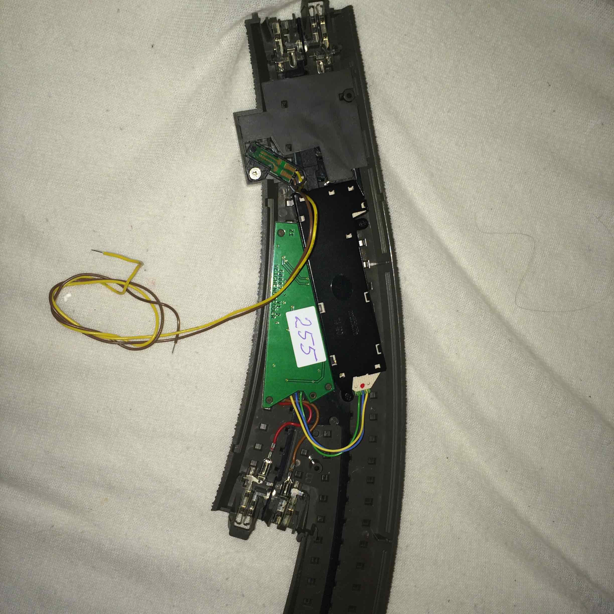

stroma
Indlæg: 9
Jeg har taget et par fotos,  jg tror jeg gættet på den Gul og sort ledning er lys, som vel bare skal på trafo
Dekodere (?) & motor modelnr 74 490,   moteret i sporskiftet. De er forbundet til skinnere
Der var nogle swicht kodning mulighder på dekodere - det er dem jeg har kodet - det nummer du kan se på foto.
Er det "bare" kodning - der mangler, for at få sporskifterne i drift - nu hvor de er tilsluttet skinnerneBillede

Okay, så er jeg med. Hvis du prøver at oprette en magnetartikel med adresse 255 på din cs og derefter aktiverer den, så bør det virke.
