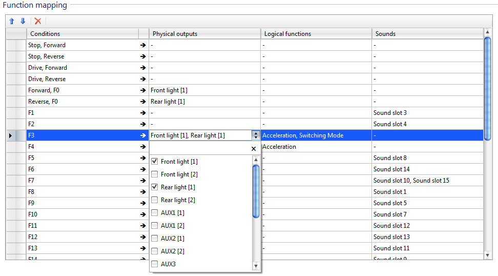

Jeg er så heldig at have en ESU Lok-programmer til PC'en. I den kan vælge "Functions Mapping" og får så alle instillings muligheder vist grafisk. Så lægger programmet de nødvendige CV værdier ind de rigtige steder.
Jeg vedhæfter et billed af funktions menuen. Der er så andre menuer til de andre ting man kan stille på. Den virker desværre kun med ESU dekodere (selvfølgelig)

EU programmer

Jeg troede ellers at man kunne indstille (næsten) alle slags dekodere (men uden SOUND) med en ESU lokprogrammer, men måske er mulighederne for dekodere fra andre producenter begrænset?
