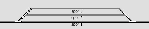

Jeg bruger Railroads & Co's Traincontroler Gold til at styre mit anlæg og er vældig glad for det, men en ting driller mig lidt. På en station med flere spor ville jeg gerne kunne priotere hvilket spor "Autotrain" vælger først (autotrain er den funktion hvor PC'en finder en togvej).
I mit lille eksempel vil jeg gerne vælge spor 1 ved gennemkørsel.
Det er som programmet vælger tilfældig og oftest spor 3, hvilket jo er lidt unaturlig. Man kan vælge "færrest sporskifter" eller "ældste togvej" men jeg synes ikke det ændrer noget.
Er der en ekspert i Traincontroller der kan hjælpe med en løsning på mit lille problem ? ![]()

Autotrain er ikke specielt godt egnet (så vidt jeg ved) til denne type kørsel. Jeg vil mene at forud diffinerede ruter er meget bedre. Her vil du meget bedre kunne planlægge din kørsel, samt stille helt specifikke betingelser op.
altså lave en rute hvor alle de ønskede befarbare blokke indgår (husk start og slut blok) og så stille de ønske betingelser op i ruten.
hov forresten er det autotrain drag and drop?

"Autotrain Drag and Drop" er netop den funktion jeg bruger.
Det er meget nemt og smart at kunne markere et tog med musen og derefter "trække" det hen til den blok hvor det skal stoppe igen, medens programmet stiller alle sporskiftere og signaler rigtigt.
Så er det bare lidt ærgelig at se toget ved gennemkørsel (på mit lille eksempel) køre via spor 2 eller 3

Ja drag and drop er meget smart, men da der kun kan angives start og slut blok fra din side, er det netop sådan at TC selv bestemmer de andre blokke som skal køres på.
