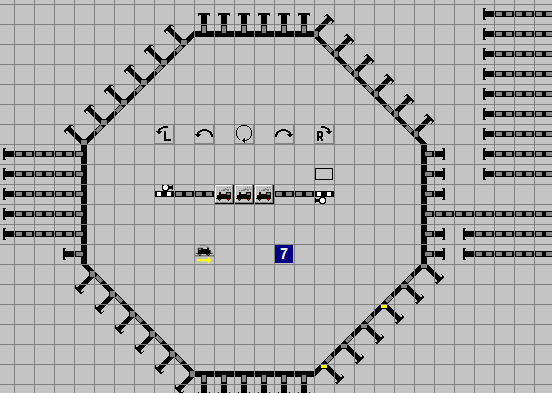

Hver spor har en MA adresse. Den kan man bruge i WDPs Togvej editor som et sporskifte.
Jeg tror ikke du kan bruge WDPs drejeskive symbol, da Heljans DCC drejeskive ikke vælger kør til højre/venstre men direkte til et valgt spor.
