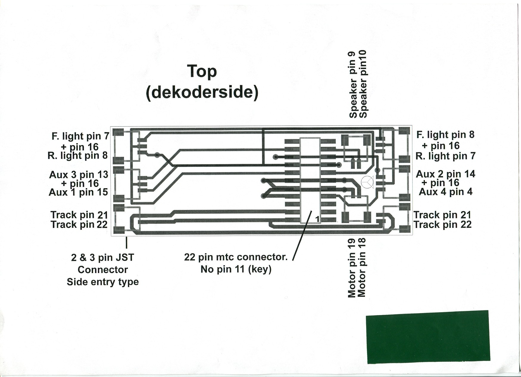

Er der en eller flere som på dette forum kan hjælpe med placeringen af de individuelle stik på
printet i Heljans Triangel. Smile
Har nu haft den adskilt for ens og smøring og kan selvfæølgelig ikke huske palceringen af stikkene. Party
Tak for hjælpen

Hej Dan
Her  er en tegning af printet.
Mvh. Ole Vedel

Tusind tak for hjælpen Ole  Smile :)
