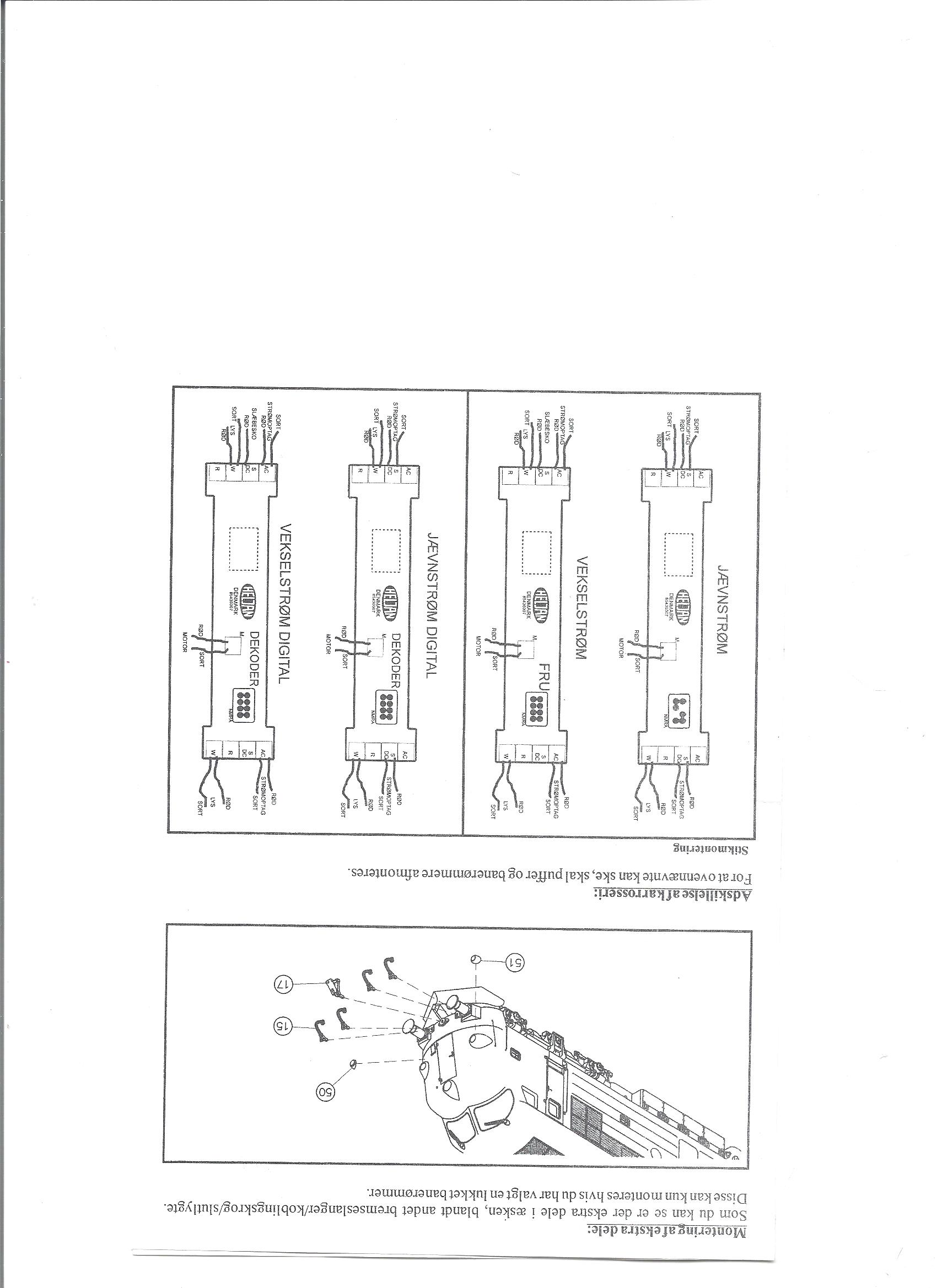

Nu står jeg med bl.a. en MX DC-digital fra Heljan hvor jeg tænker lidt - er det ikke bare at montere en slæbesko og flytte en ledning?

Jo såmænd. Heljan laver selv en slæbesko der passer. Ellers kan du tage en mellemlang fra Märklin 7194 klippe fjedrene af den og lodde den lange 7185 på pladen, så den går ud over tandhjulene.

det er korekt .Billede som kan ses på denne vejledning
