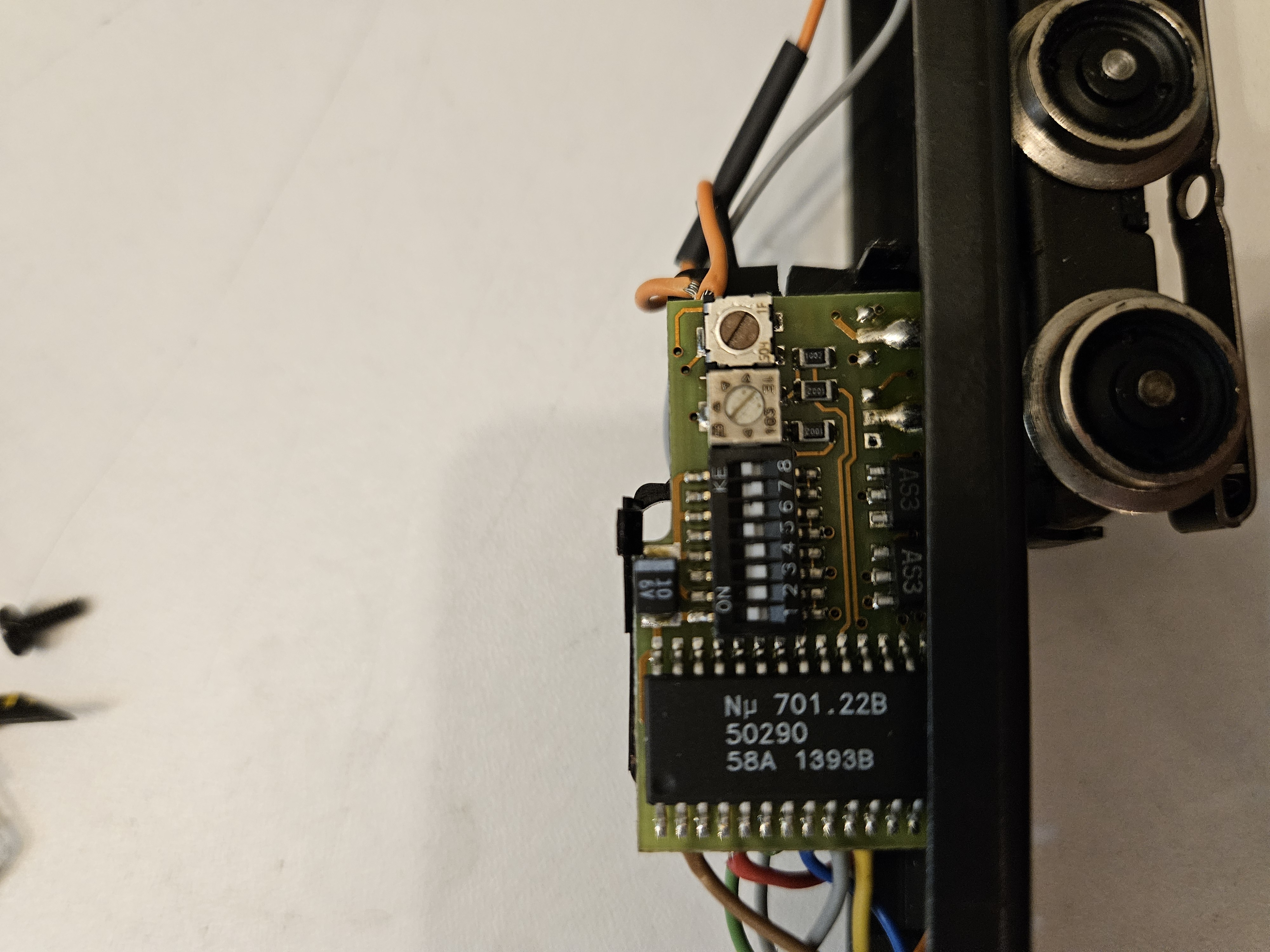

Thorben Jensen
Indlæg: 51
Hermed et billede af dekoderen:
, Billede
Såvidt jeg kan se, hvis det er det binære system, så er den sat til 145. Det virker dog desværre ikke.
Den er sikkert i stykker.
Thorben
Rinkenæs, 6300 Gråsten.
Märklin H0, CS3+, C-Spor, TrainController Gold 10.0 B3, Wondows 11 Home.
peterw
Frederiksberg
Indlæg: 1.072
Hej Thorben,
Der er så vidt jeg kan se tale om en klassisk Märklin motorola dekoder med "klaviatur", ikke en delta.
@pejft har en fin vejledning på dansk lige her der måske kan hjælpe: https://www.digitaltog.dk/Digital/Maerklin/MDigital8.pdf
Mvh Peter W
peterw
Frederiksberg
Indlæg: 1.072
peterw skrev:
Hej Thorben,
Mvh Peter W
1-5-8 skulle være adresse 33 (og dekoderen kan kun tale MM protokol)
Thorben Jensen
Indlæg: 51
Super, jeg prøver lige igen.
Mange tak

Thorben Jensen
Indlæg: 51
WOW - I er dygtige.
Den virker igen, tusind mange tak for hjælpen.

Frank F
Vamdrup
Indlæg: 571
Decoderen som er vist på Billedet er en Marklin 60902 Decoder
60902_Decoder-Vejledning_DE_EN.pdf 682.27 kB
