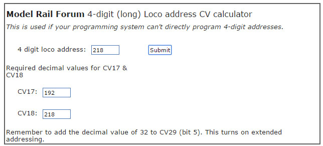

Samtidigt er det ikke alle der lige har et regnearksprogram til .xls filer, så en anden mulighed til at udregne den korrekte værdi til CV17 og CV18 er at bruge en af de mange websider der tilbyder dette fx. http://www.modelrailforum.com/forums/index.php?autocom=custom&page=DCC-long-address-calculator

Brugte linket til den engelske side, det var ganske simpelt med en formel til at udregne værdier, og cv 29 = 32 så var
det på plads  Smile
Tak for hjælpen,
Torben

Der findes en CV 17/18 beregner på sporskiftet.dk, se under Wiki-siden under Modeljernbane (Decodere) - Link findes der.
CV29 - Konfigurationsregisteret på en Loksound V4.0 står som standard på værdien 12. (Se den tyske Vejledning til Loksound V4.0 - Side 79 på esu's hjemmeside)
Det vil sige at Bit 2 og 3 er sat til og dermed tillades Analog-drift og Railcom kan anvendes.
I CV 29 sættes Bit 5 til værdien 32, ønsker man nogle af de andre muligheder i CV 29 indkoblet lægger man værdierne under kolonnen "WERT" (Værdi)
sammen alt afhængig af hvilke af funktionerne i CV29, som man ønsker skal være Permanent tilkoblet på Decoderen under Drift og indsætter den
sammenlagte værdi i CV 29.
Start med at sætte værdien i CV 29 til værdien : 62
Dette vil indkoble følgende permanent :
Bit 1       (wert = 2 )   -  28 eller 128 Køretrin indkoblet
Bit 2       (wert = 4 )   -  Analogdrift tilladt - (Det vil sige at Lokomotivet også kan anvendes til Analog-drift "uden" en Digitalcentral).
Bit 3       (wert = 8 )   -  RailCom Protokollen indkoblet ( Anvendes Decoderen på et anlæg med en Digitalcentral og Railcom understøttelse, genkendes Lokomotivet Automatisk )
Bit 4       (wert = 16 ) -  Anvender CV 67 - 94 til finjustering af Lastreguleringen på Decoderen ( Giver en mere fintfølende regulering )
Bit 5       (wert = 32 ) -  Sættes
(Sammenlagt Værdi  =  62)
og herefter for at oprette den Lange DCC-Adresse sættes følgende værdier i CV17/CV18
CV 17 = 192
CV 18 = 218
Håber dette hjælper dig lidt på vej - God arbejdslyst
