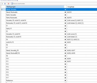

Esu Loksound 5
Hvordan programmerer man AUX1 kørsel fremad og AUX2 kørsel baglæns feks på F8. På nogle Esu projekter er der 2 linier, en til frem og en tilbage for hver F funktion.På Projektet til DSB MZ IV er der kun en linie til hver F funktion. Jeg er ny med Loksound 5

Hvis du vil gøre det som CV-programmering, fremgår procedurer og værdier af LokSound manualer side 72 og frem. Det er ikke helt let at overskue. Derfor vil jeg anbefale, at du gør det på en ESU LokProgrammer. Under Function Mapping kan du let angive, hvad der skal ske for hver funktionstast, herunder tilføje nye linjer, så der både er en frem og tilbage for F8.

Det er netop at tilføje nye linier der volder mig besvær

I LokProgrammer:
Du vælger funktionen nederst under function mapping ved at vælge på rullemenuen. Der kan du vælge "direction", altså retning og funktion (f.eks. F8) i kolonnen Conditions. I kolonnen physical output vælger du AUX, hvis der er tale om en fysisk udgang.

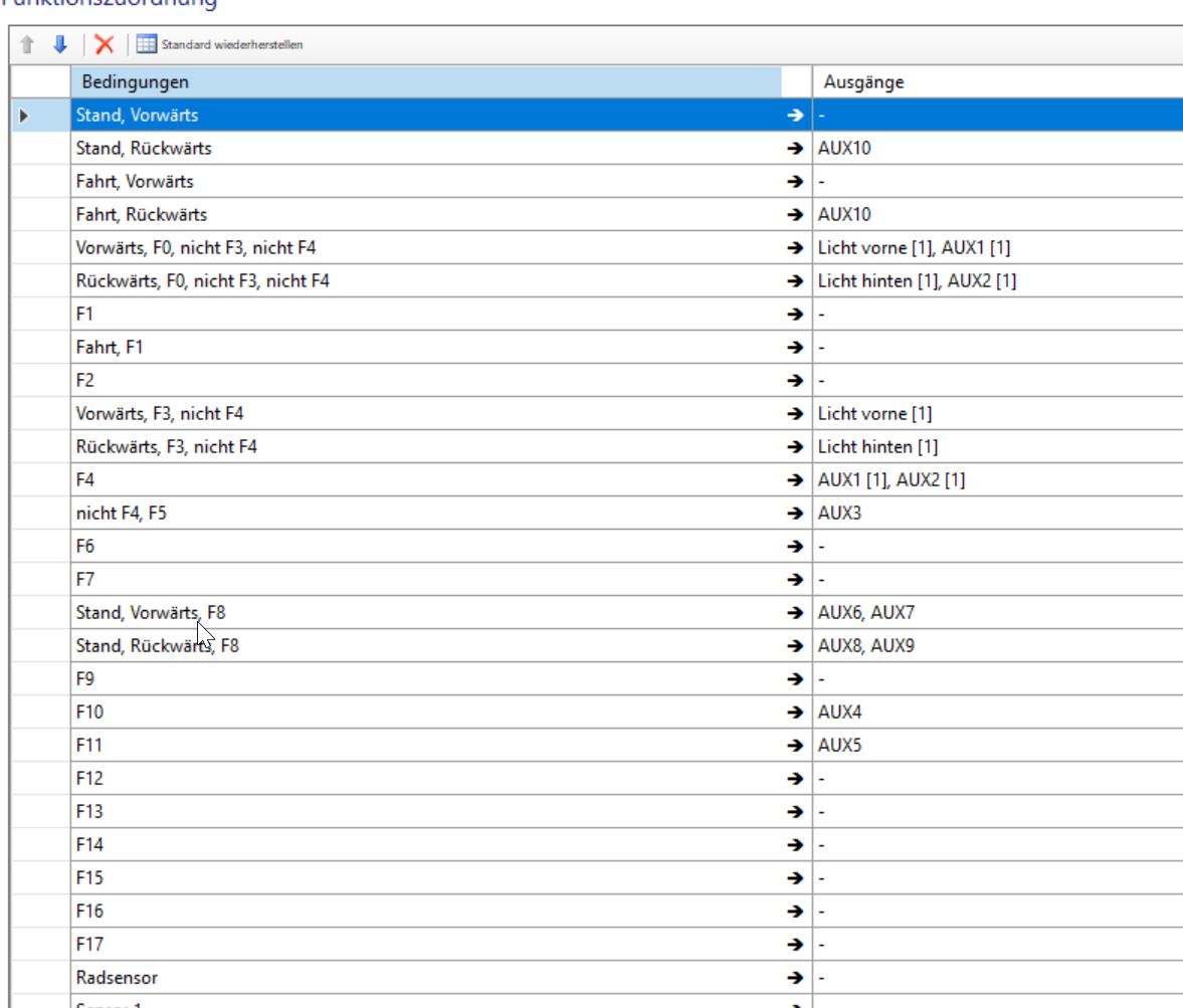

Prøv at se om dette giver inspiration - nye funktioner kan tilføjes nederst og bagefter kan der sorteresBillede
