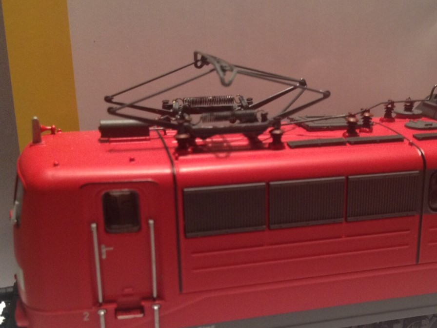

Er der nogen der ved hvordan jeg får det ene strømoptag til at komme længere ned mod selve lokomotivets tag?
I den modsatte ende falder den fint ned. Jeg er ikke såååå vild med at tage overdel af men det er jeg måske nødt til?
Jeg kan se i manualen at man kan ændre højden på strømoptag via CV, men ikke den anden vej.
vh TorbenBillede
Indlæg: 1.203
På ESUs forum er der en vejledning.
Du skal ikke ha overdelen af, det handler om at bøje den arm/krog som griber fat i pantografen, eller den lille flig som armen Tar fat i.
Men du må ikke trække armen ud af det lille "hus" på taget..
Jeg har lavet det på min, det er ikke så svært, men hvis retter for meget trækkes pantografen ned mod taget og armen hopper ud.
mvh. Ole Vedel
Indlæg: 1.735
Eller her: http://www.esu.eu/support/tipps-tricks/justage-pantographen-an-der-br151/

Jamen det var jo præcis det jeg ledte efter  Smile
I skal have tak for hjælpen Smile
