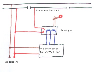

Jeg har et spørgsmål.......Hvis i forestiller jer jeg monterer et Märklin signal 7039
på C-skinner med dødt felt, strøm og kontakt....Hvor meget mere dekoder m.m. skal jeg bruge hvis jeg ønsker og få togene til at holde for stop med lys på
Jeg fandt denne tegning på nettet......Er det nok med K83?
Jeg er ny indenfor digitalt teknik men jeg håber da på at blive klogere....Måske nogen kan henvise til sider hvor jeg kan læse mere..... På forhånd tak

For at have lys på, skal der være strøm til toget, den tegning du har fundet, afbryder strømmen til skinnerne.
For at kunne holde stille med lys ved signaler, skal du benytte et bremsemodul.
Tilslutning af bremsemodul kan du se her: http://medienpdb.maerklin.de/product_files/1/pdf/72442_betrieb.pdf
Du skal kopiere linket til adresselinjen.
Det er ikke det bedste dokumentation fra Märklin, et andet sted er www.digitaltog.dk
