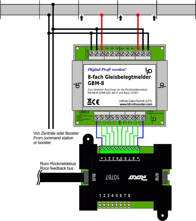

Jeg fik nok skrevet det lidt dårligt, Jeg har også modtaget denne gbm-8 men kan ikke få det til at virke. Jeg har monteret gbm8 til 10787 med alle de ledninger fra + 1-8 +. Monteret ledning fra den brudre skinne på 1 efter JK Polerne. Men ingen reaktion.
Skal jeg sætte noget i J K for at det virker. ?

Jeps - J og K er betegnelserne for strømmen til skinnerne (J og K komemr egentlig fra Lenz som oprindelig udviklede DCC og de bruger bogstaver fra A til S til tilslutningerne, og J og K er strøm til skinnerne), så der skal strømmen fra skinnerne til - kig godt på den her figur - de sorte ledninger er J og K: https://www.ldt-infocenter.com/dokuwiki/lib/exe/fetch.php?media=de:cad:g...

Den tegning har jeg set på så mange gange for mig ligner det noget til 2skinne systemet og ikke 3skinne. jeg ved simpelt hen ikke hvordan jeg skal tilslutte det på min 3skinne. system

Den ene (J ) skal til midterlederen, den anden (K) skal til begge skinner - og begge skinner skal være afbrudt - ikke kun den ene som vist på figuren.
Hvis det kortslutter når du kører ind på din tilbagemeldestrækning skal J og K bare byttes.
Om det er 2- eller 3-skinne er ligegyldigt i forhold til funktionen, men du skriver ikke om du kører DCC (som er det 'naturlige' format for Roco og det som LDT-dimsen er lavet til), eller du kører MM (som z21 også kan). Det burde stadig virke i det sidste tilfælde, da den kun måler på om der bliver brugt strøm, ikke på hvad der bliver sendt - men det må komme an på en prøve. Der kunne være en komponent der drillede signalet
