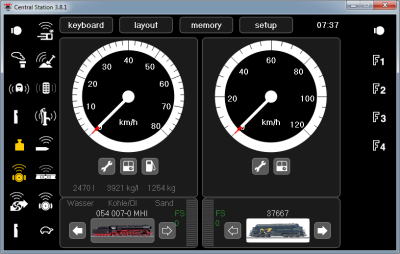

Marklin CS2 - PC Versionen er nu klar til Download på Marklin's hjemmeside.
http://www.maerklin.de/de/produkte/tools_downloads/software_updates.html
Installations-filen fylder ca 55 MB.
Programmet installeres som standard i mappen : C:\Program Files\Maerklin på din PC.
Efter endt Installation af Programmet ligger der i Installations-mappen en PDF-fil med Information om Setup og Drift med Programmet.
Filen hedder : Readme CS2 PC-App.pdf
Skærmdump af Programmet :
GFP-Simulator
Mere Information finder du på denne side :  Marklin CS2 - PC Version  i Wiki'en.  (Opdateret d 12-12-2014)
