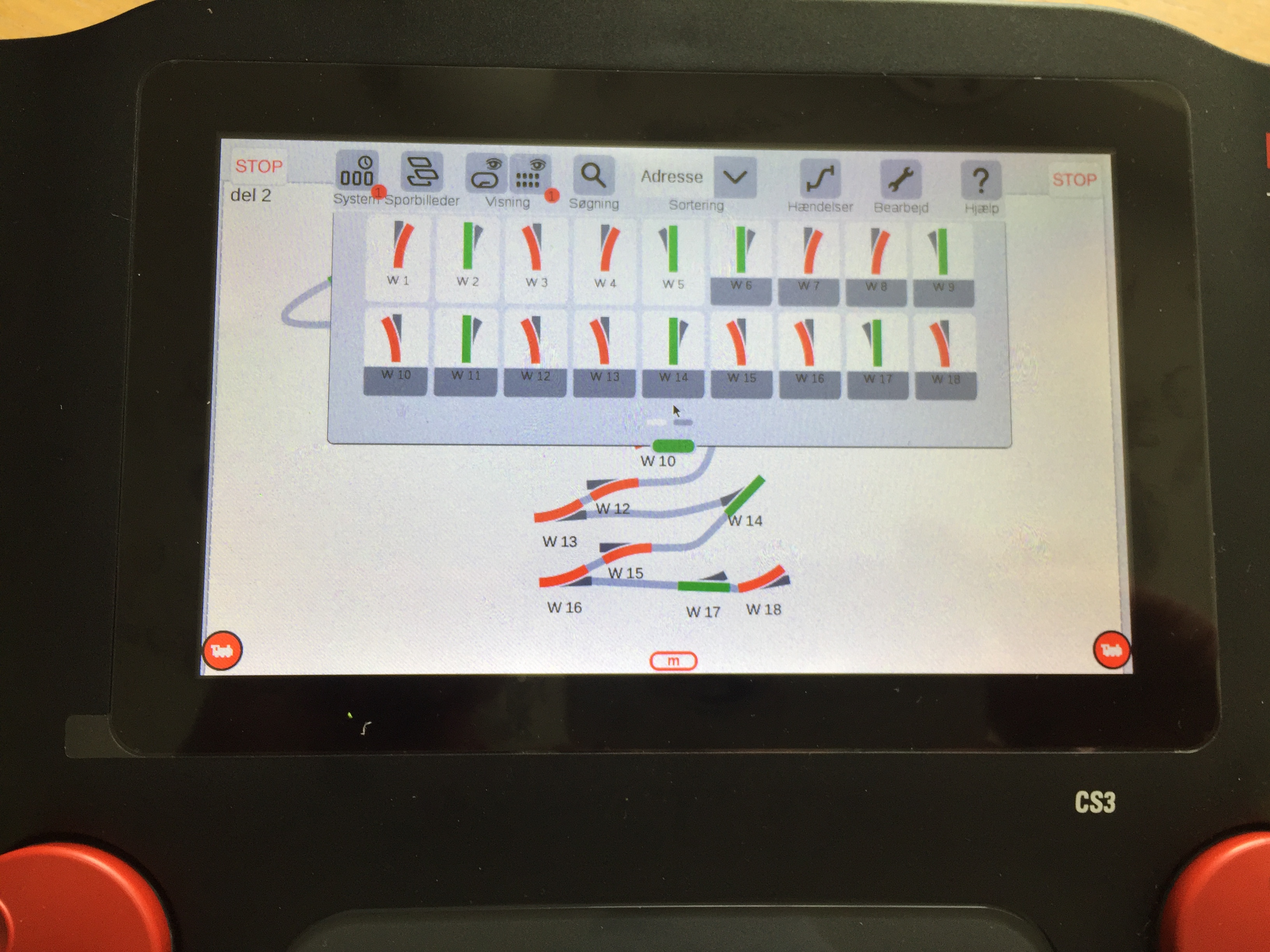

Jeg har opbygget ny modelbane i Märklin C-skinner, og jeg har monteret digitale dekodere i 18 sporskifter.  Herefter har jeg tilsluttet en ny Märklin CS 3 styreboks og har oprettet de 18 sporskifter med deres 18 individuelle addresser.
På CS 3 skærmen kan jeg se alle 18 sporskifter, og jeg kan skifte dem ved tryk på skærmen.  Men det virker ikke stabilt.  Ofte skal jeg trykke 2,3 eller 4 gange på skærmen, før det valgte sporskifte skifter retning, og andre gange skifter det straks.  Skiftedrev er Märklin 74491 og dekodere er Märklin 74461.
Jeg er nødt til at side og lytte efter, om sporskifterne fysisk skifter, når jeg trykker på skærmen.  Display for skiftesporene skifter fra rød til grøn og grøn til rød, når jeg trykker, uanset om sporskiftet rent fysisk har skiftet.  Det betyder, at jeg ikke kan stole på displayet for det enkelte sporskifte på skærmen.
Der er ingen forskel på, om sporskifterne er monteret tæt på strømtilførslen fra CS 3 eller længere væk.
Har andre oplevet det samme og har nogen fundet årsagen til den manglende pålidelighed i skiftefunktionen?Billede

Kørte i dag en opdatering af CS 3's firmware til nyeste version.  Ser ud til at firmware opdateringen har elimineret det beskrevne problem.
