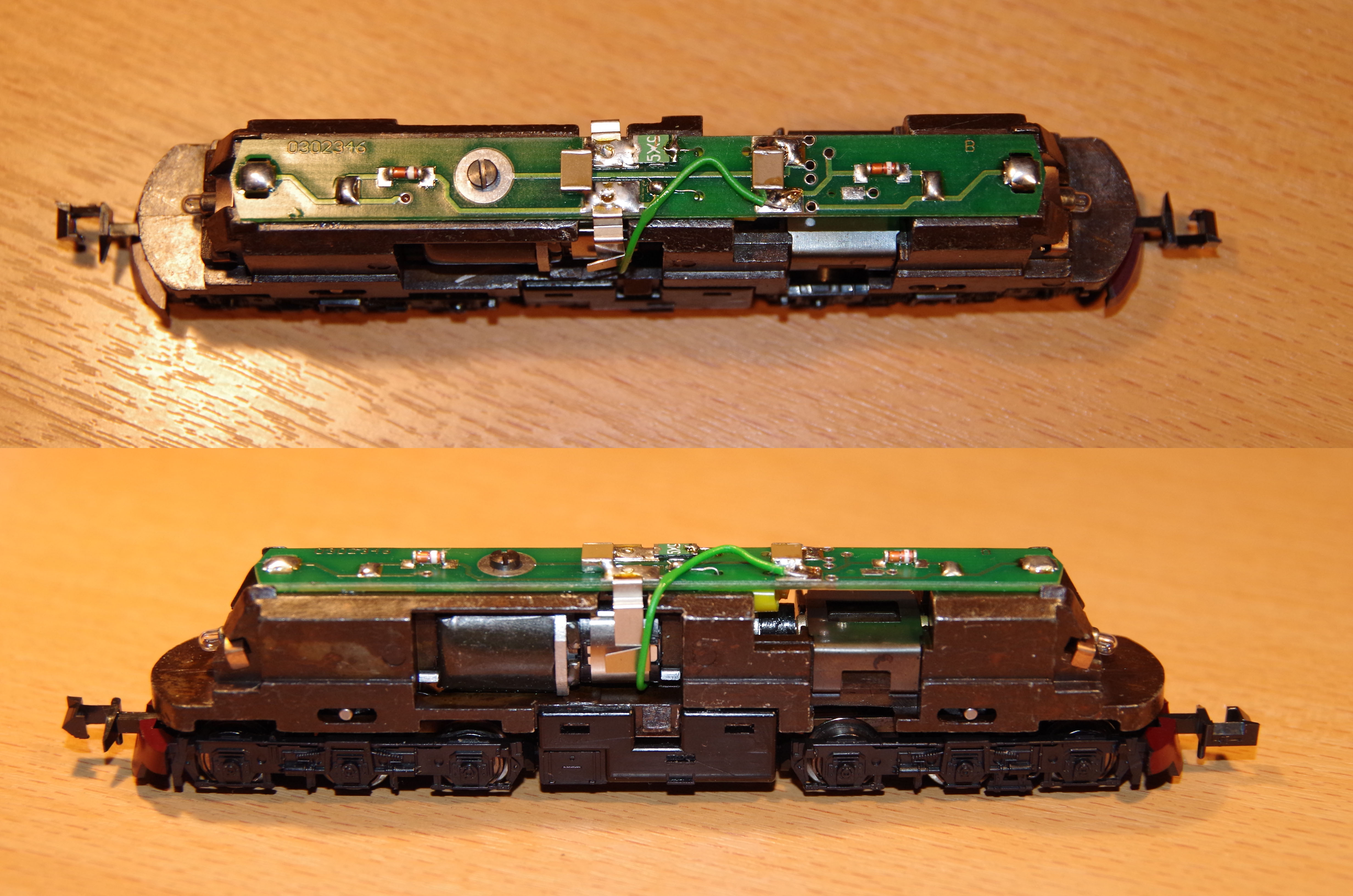

De tre minitrix MY'er er samme model men med overdele med forskellig bemaling samt litrering og med artikelnumrene 12718, 12721 og 12745.
Der er gjort plads til decober på printpladen.
Minitrix 12718

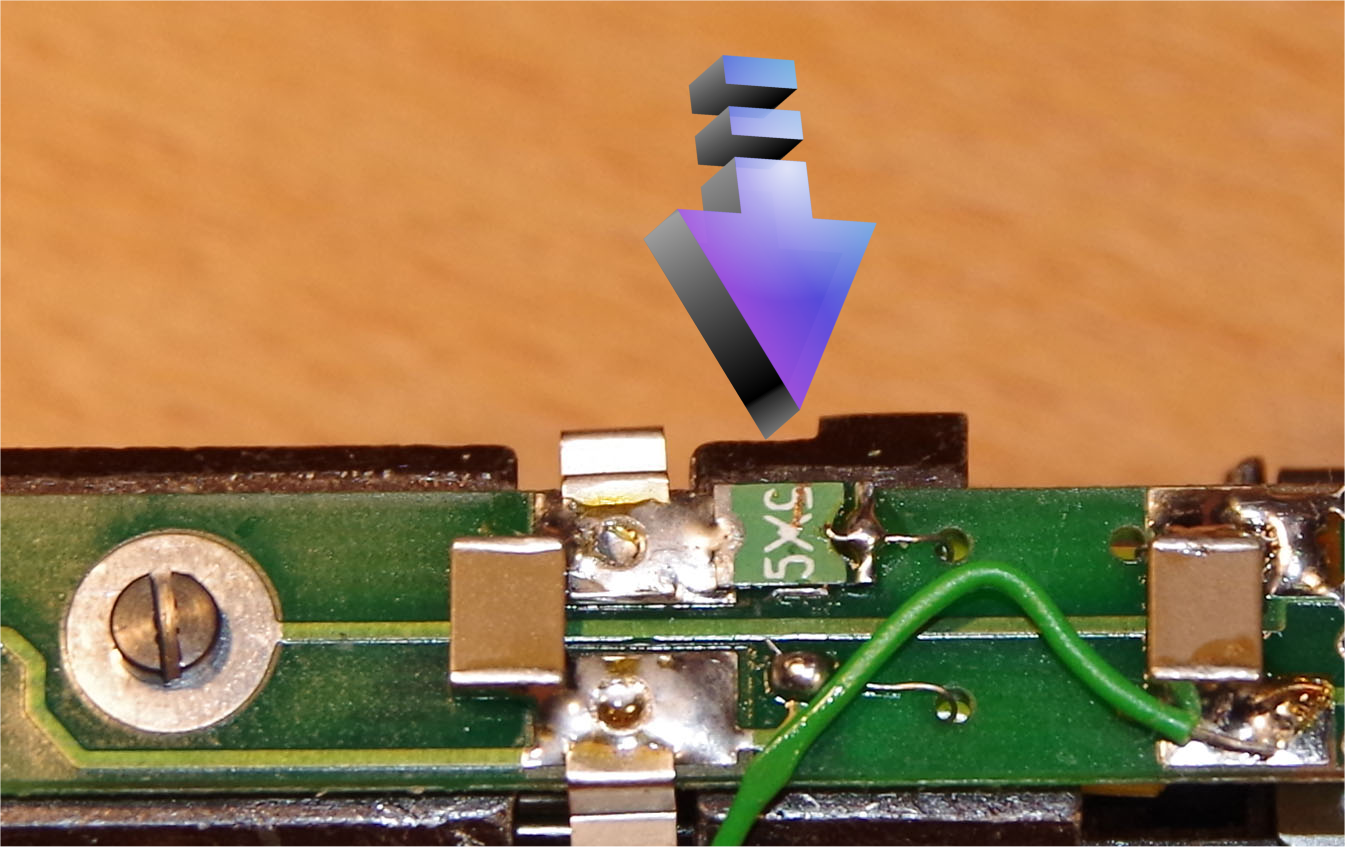

Lige ved den ene bøjle til motoren sidder der en elektronisk komponent med to 5-taller og noget "X"-"W" agtigt tegn på.
Prøv at kortslutte denne komponent ved at lodde en lille stump ledning hen over den. Eller lod den af og læg en "lus" (lille stump ledning) i stedet for.
Komponenten er en strømbegrænser. Hvis den er defekt, afbryder den strømmen til motoren.

Læser med interesse omkring denne strømbegrænser som kan hvis den er defekt afbryde  strømmen til motoren
Jeg har 3 stk Minitrix MY som ikke vil køre.. Når jeg sætter strøm på så virker lyset fint
men der sker ikke noget.. Sætter jeg en "lus" på siden af motoren og giver den direkte strøm kører den fint.
Når jeg kigger på printet.. kan jeg se at der sidder 2 gule "modstande" under printet
(Er det disse omtalte strømbegrænsere 5X5 ?)
Og kan man udskifte dem?

Det er komponenten, som pilen peger på. Ja, man kan godt skifte den, hvis man kan håndtere en loddekolbe. Lod den ud og erstat den med en lus eller et kort stykke ledning. Og toget kører igen.
Du kan godt bruge en ESU decoder, men alle decodere, der har denne type stik, kan bruges. Bare spørg din modeltogsforhandler. Eller søg på Google på "Decoder NEM651". Vælg herefter Billeder. Jeg prøvede, og der kommer meget andet frem end NEM651, men de fleste billeder viser de mange andre fabrikanter, der lave decodere med seks ben.
