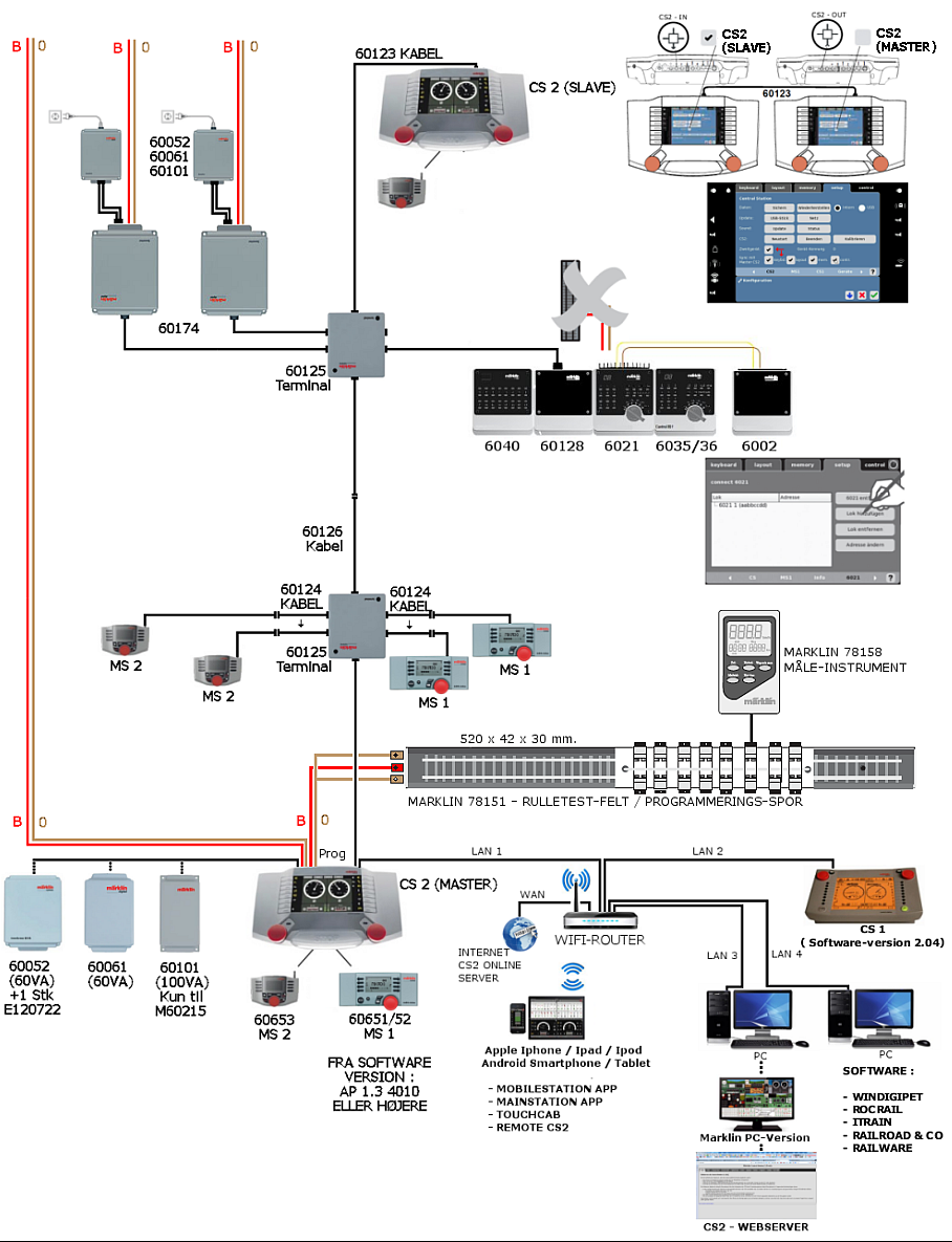

Jeg tror jeg mangler lidt et diagram for at forstå hvad der sender signaler fra og til.
Jeg er ved at samle sammen til at bygge en bane i skala G og det store spørgsmål er hvilke komponenter skal der bruges?
jeg ønsker at lave en bane der kan progameres til at passe sig selv. Fx et tog der kører fra et oliefeldt og (fylder op) og så vidre til et raffinaderi og (tømmer) Det samme med toge der kører mellem andre industrier.
alt skal ske på samme bane, sa der bliver noget med vente sektioner, besat bane osv. Og gerne at det kan styre div. funktioner ved de pågældende industrier.
Men hvordan fra pc til skinner? pc til en digital station? digital station til skiftespor? digital station til lys signalet? digital station til spor besat? osv
hvilke enheder er nødvendige, og hvilken rekkefølge skal det sammen sættes.
håber i forstår hvad jeg mener.
gerne et diagram i stil med det vedhæftede bare lidt gennemskueligt. og med komponet nave.
