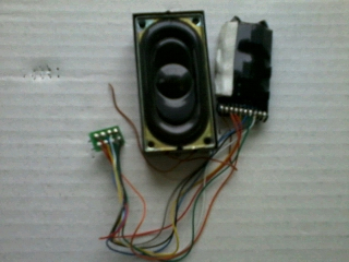

Hej alle sammen,
Jeg har for nyligt erhvervet mig et Roco ICE TD sæt til AC. Men da jeg ikke er den helt store fan af dekoder med lyd, så har jeg ombyttet til en almindelig dekoder uden lyd og uden dikkedarer.
Mit spørgsmål er så:
Kan man sælge den oprindelige lyd dekoder ? Og hvor ligger prisniveau sådan ca ?
Der er som sagt tale om en 8 polet NEM Digital dekoder med lyd, højttaler m.m. som har siddet i en AC version af Rocos DSB ICE TD togsæt.
Jeg vil tro at den kan omprogrameres med hvilken som helst lyd og den passer i alle modeller med et 8 polet NEM stik
Men jeg har vitterlig ingen ide om evt prisniveau og "manual". Jeg håber at nogle af jer kan bidrage med lidt info omkring dette.
På forhånd tak for hjælp/råd Smile
Lasse

Jeg bliver da lidt nysgerrig.
Min Roco ICE TD i 2-skinne udgave er nemlig uden lyd, så jeg kunne da godt bruge en lyddekoder til den.
Er lyddekoderen den samme i både 3- og 2-skinne udgave (dvs. multiprotokol) ?.

Der er det så lige at vi må have nogle af eksperterne på banen herinde . . . . . fordi umiddelbart, så vil jeg mene at det er en multiprotokol dekoder der er tale om . .  .dvs til både Märklin Motorola format og DCC . . . . men jeg er dælme ikke 100% Sad
Igen, det er som sagt den lyd dekoder der sad i modellen fra Roco´s side af. Jeg har blot taget den ud og sat en ganske alm dekoder i istedet.

Det er næsten sikkert en ESU loksound 2, måske i OEM udgave, så den ikke kan omprogrammeres.

Det er enten en Esu eller en Zimo dekoder, afhængig af hvornår sættet er udgivet.
I manualen til togsættet skal der gerne være en CV oversigt, der skal du kigge efter hvad der er angivet for CV 8.
Hvor mange ohm er højttaleren på?

Jeg har udfra Roco varenummeret (69032) søgt på nettet. Umiddelbart ser det ud til at togsættet ikke leveres med lyd/lyddekoder som standard. Så det må næsten være en dekoder der er blevet monteret i togsættet efter køb. Jeg har dog meget svært ved at vurdere hvilken producent der er tale om ? Der står intet på dekoderen eller højttaleren og der medfølger ingen papirer. Jeg har prøvet at kontakte sælger, men har desværre intet hørt.

Du skal finde ud af at få aflæst CV 7 og 8, så burde du kunne finde fabrikat, se evt: http://www.digitaltog.dk/lokomotiv_dekoder.htm
