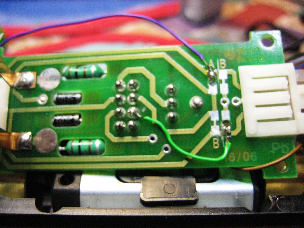

Hejsa ved Roco lokomotiver har jeg gjort sådanne:
Som jeg skrev tidligere er jeg søn af en lokomotivfører, i dag er han pensioneret og "leger" kun med tog, men som han siger skal de være realistiske, derfor har jeg på hans opfordring ændret alt det fabriks materiel vi har til at de røde sluttere kan slukkes op mod togstammen.
Forøvrigt har han skrevet en bog om virkeligheden: Et liv på Maskinen.
Her følger ombygningen af Roco MZ, denne udgave er med Roco standard loksound lyddekoder.
Som det ses har jeg brudt et par printbaner og loddet grøn aux1 og aux2 violet på printbanerne bag ved den afbrudte printbane, ved at kradse lakken af printbanen så kobberet kom frem.
Så er det at programere så kun de røde sluttere kan lyse når det respektive førerrum går bagerst, var fordi MZ skal kunne bruges til styrevognskørsel med Bns og kun skifte lys i den ene ende.
Billeder kommer her:
Glemte lidt cv programering:
Her Lokpilot V3.0
Førerrum 1 lys.
F1 frem: CV 147:1
F1 baglens CV 150:4
Førerrum 2 lys.
F2 frem: CV 153:8
F2 baglens: CV 156:2
Så her Lokpilot V4.0
Husk cv 32:2
Førerrum 1 lys.
F1 frem: CV 362:1
F1 baglens CV 372:4
Førerrum 2 lys.
F2 frem: CV 394:8
F2 baglens: CV 410:2
Mit Lenz system kan desværre kun programmere op til 255, men der findes en løsning:
cv 96 skal sættes til hundrederne
cv 97 til tiere og enere
cv 99 til cv værdi
Altså den sidste cv 410:2
Det er så
cv 96: 4
cv 97: 10
cv99: 2
Håber det er forståeligt.
Mvh. Togsøn.
Vedhæftede filer
Her manglede Aux2, så jeg fandt den !
Se printbaner brudt og Aux1 grøn og aux2 violet er loddet på bagsiden af bruddet på printbanen
Togsøn

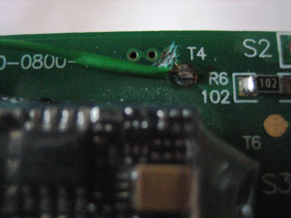

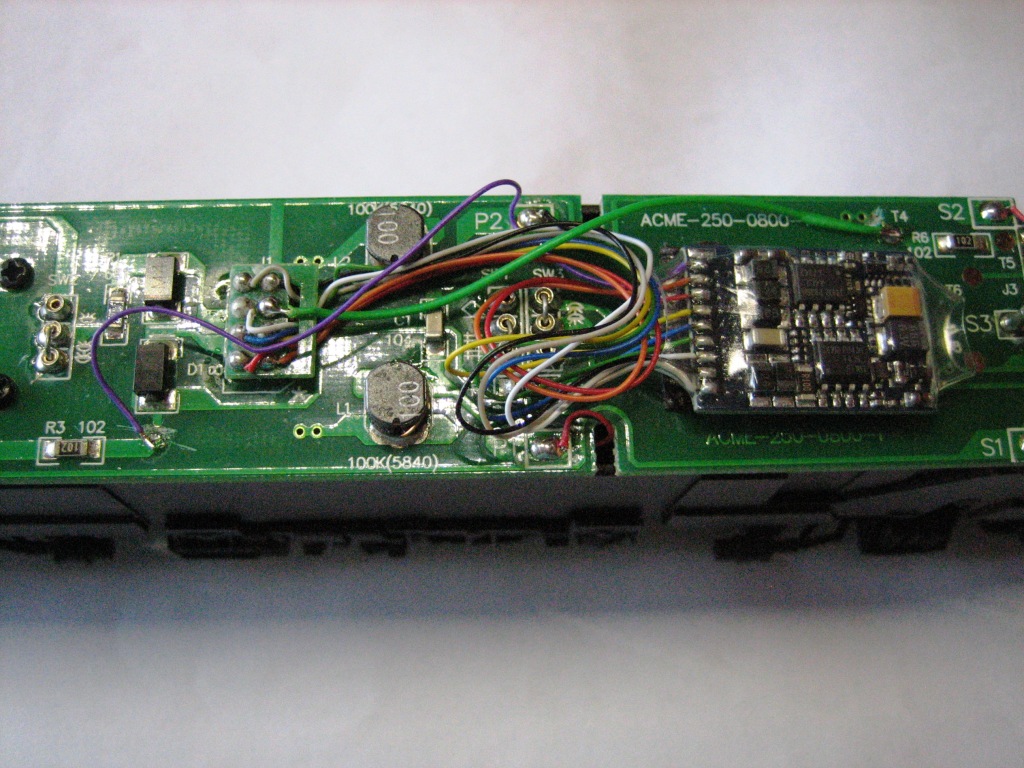

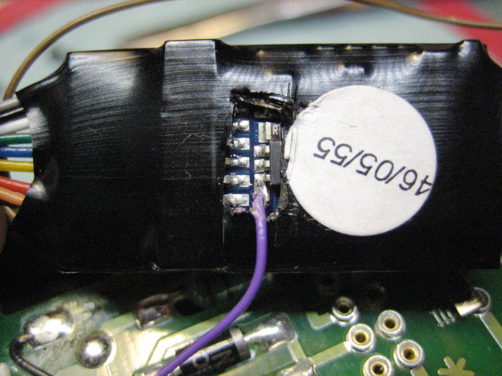

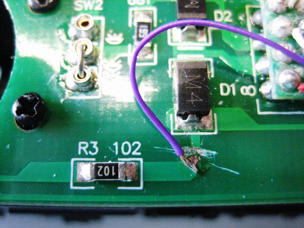

Her for ACME DSB EA.
Hej igen her ombygnings vejledningen.
Jeg bruger ESU lokpilot dekoderen.
Denne ombygning er faktisk sket fordi jeg selv er søn af en Pensioneret Lokomotivfører, der "aldrig" glemte at slukke slutterne op mod stammen.
Dog er EA og ME så smarte de kan næsten selv styrer lyset efter hvilken ende der rigges op i, dvs. det førerrum toget skal styres fra.
Se på printet har jeg brudt printbanerne og skrabet lakken af og loddet AUX3 grøn og AUX4 Violet ledning direkte på printbanerne.
Derefter skal der kodes lidt om i cv´erne så de kun kan lyse når respektive førerrum kører baglæns.
Overdel kommer forøvrigt af ved alle fire pufferstokke hives forsigtigt ud og overdelen derved løftes af.
Her kommer billederne
Mvh. Togsøn.
Vedhæftede filer
Hele EA printet, rettet
Førerrum2 slutlys med aux2 violet, se brudt printbane
Førerrum1 slutlys med aux1 grøn, se brudt printbane
