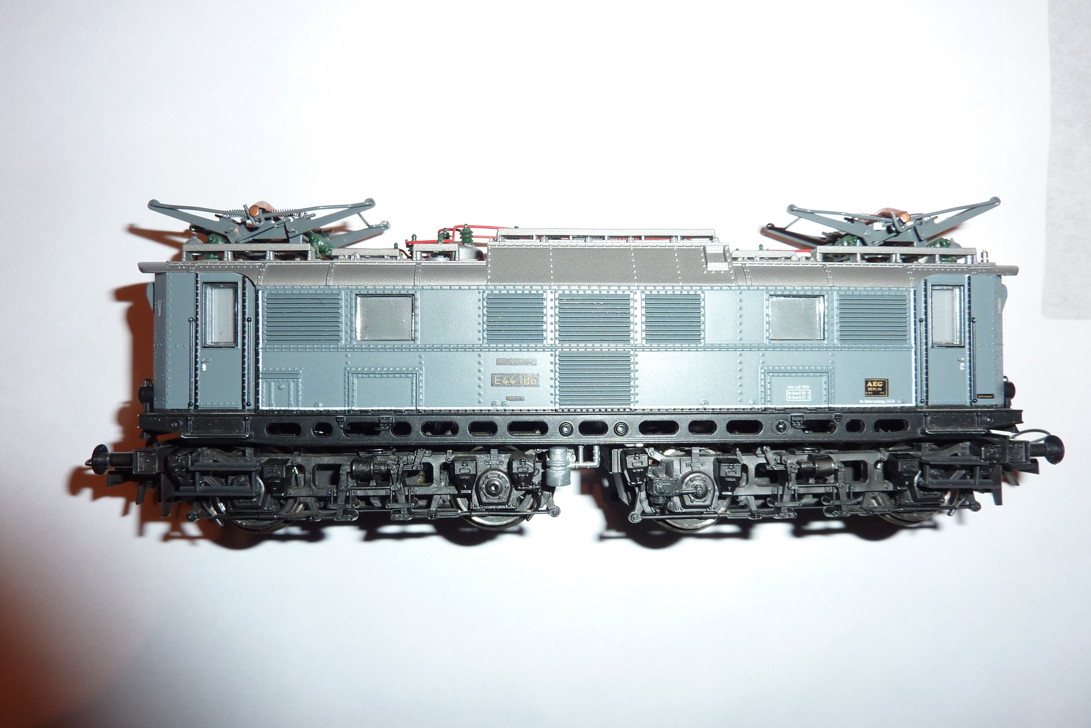

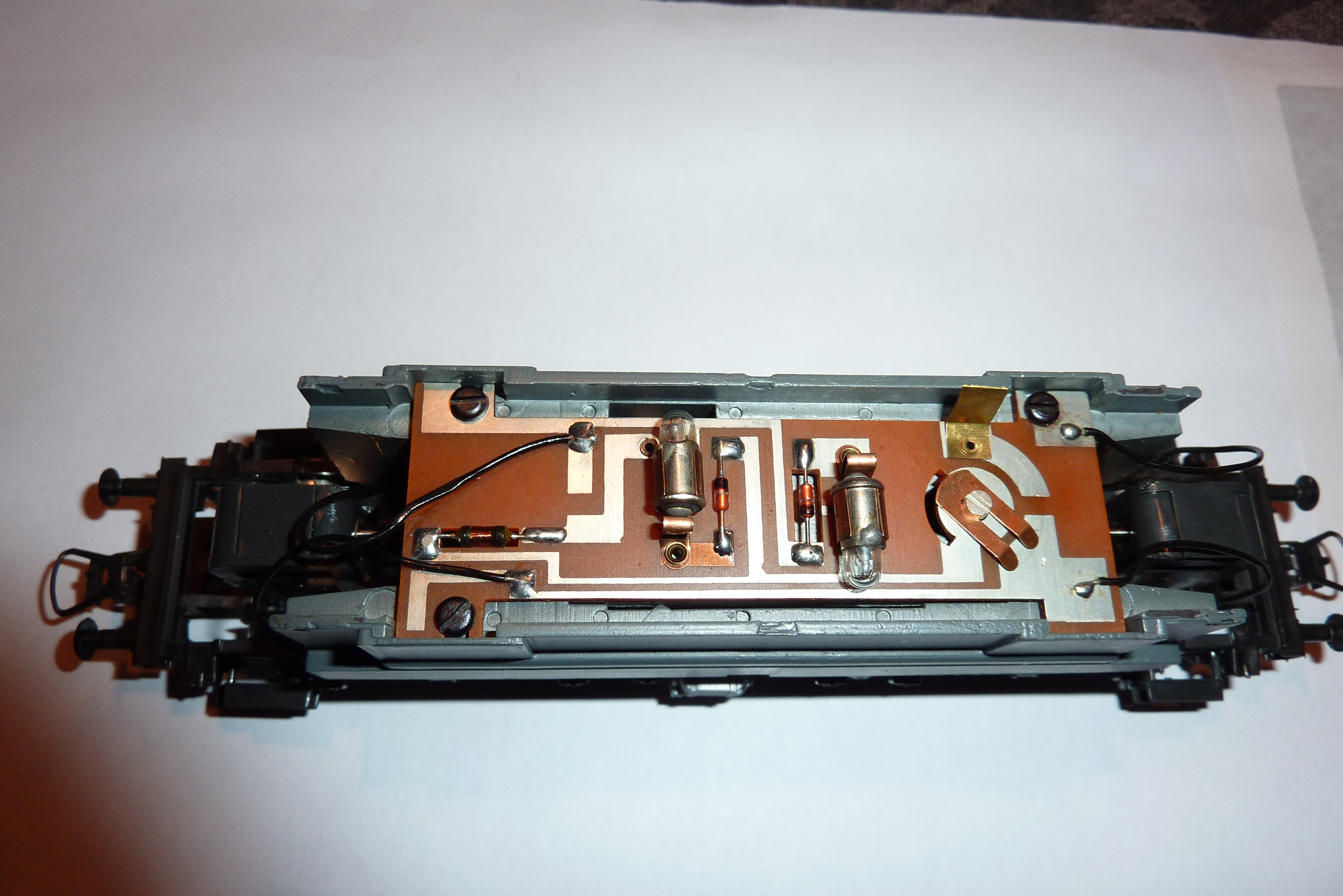

Er der noger der har prøvet at sætte en Dekoder i Roco 43410.Og vis det kan,vil jeg gerne have det beskrevet om hvordan man gør det? Wink

Det er et rigtig fint lille lokomotiv (og nogle kæmpe billeder).
Én mulighed kunne være at finde et nyere printkort (med digitalstik) til E44 i "løsvægt" på f.eks. www.eBay.de, som du kan montere i stedet for det analoge print.
En anden løsning kunne være at lodde et stik på, f.eks. ESU #51950, som dekoderen kan monteres i - på digitaltog.dk kunne du måske finde lidt inspiration til hvordan det kan gøres - og ellers følger der sandsynligvis en lille vejledning med, hvis du køber f.eks. ESU #51950.

jeg fandt et gammelt indslag, måske har du stadig brug for det. Men har du spurgt i klubben?
Ellers kig her: http://www.hp-pfeiffer.de/digi_umbau1/dcc/e44_rocoalt/e44_rocoalt.html

Hvore formand har fikset det og køre ok.Se lige her : http://www.koert-duus.dk/133719508
