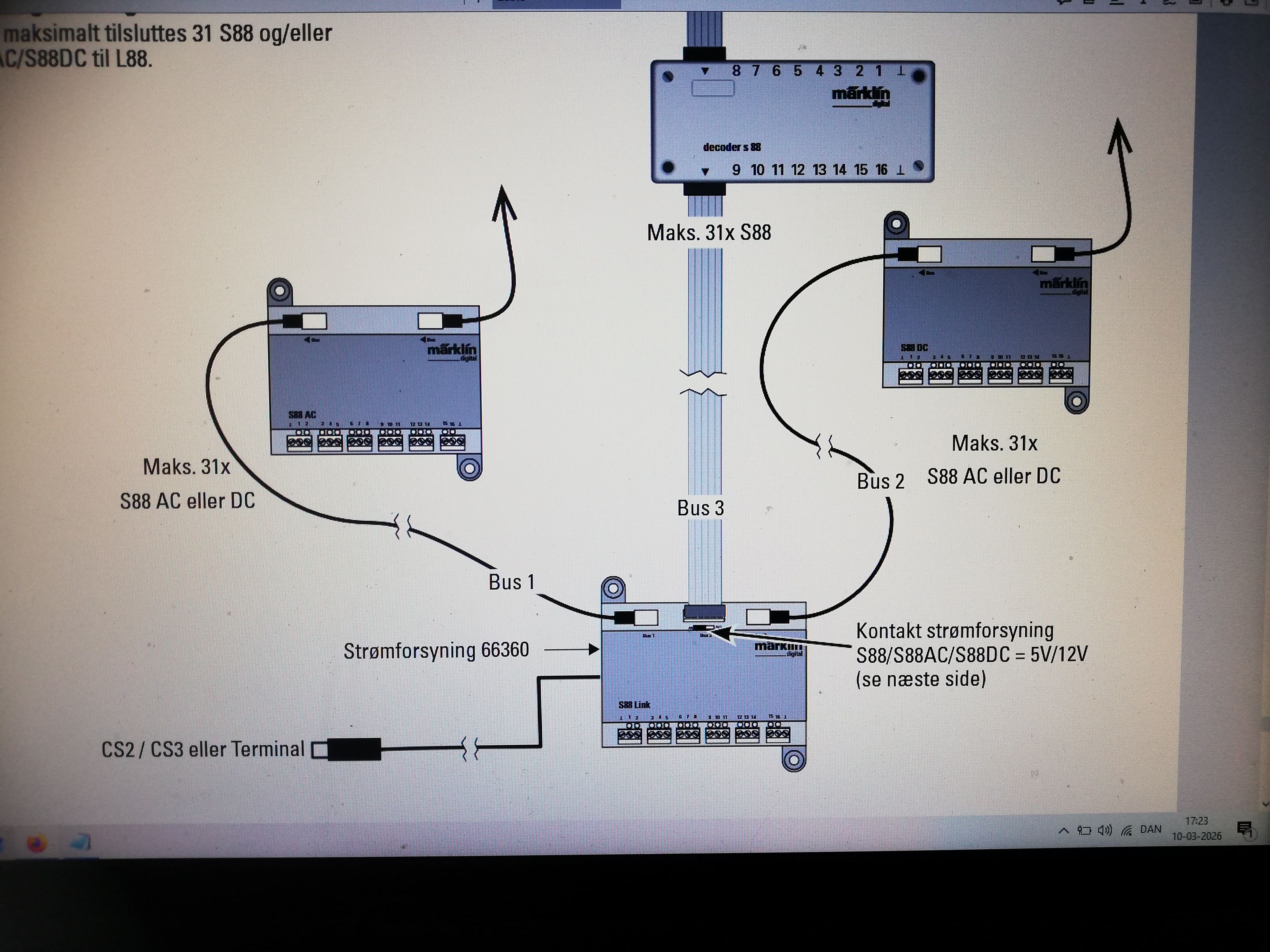

Har brug for lidt input, for at kunne hjælpe en anden person.
Er ikke selv så meget inde i den digitale verden endnu Smile
Han har en Märklin CS3, et viessmann 5217 tilbagemeldermodul, samt Märklin 60883 tilbagemeldermodul.
Og Märklin 66360 strømforsyning
Han ønsker ikke at belaste CS3 kørestrøm, så derfor vil han sætte til CS3 Märklin 60883, som er forsynet med Märklin 66360
Strømforsyning, og vil derfor gerne tilslutte Viessmann 5217 til Märklin 60883
Kablet kan godt sættes ind i 5217, men det passer ikke ind i 60883
Kan man tilslutte 5217 på andre måder, eller med et andet kabel, så man ikke belaster CS3?
På forhånd tak

Jeg vil anbafale kun at holde sig til en type moduler og ikke blanne dem. Købe Märklin moduler, det garanterer den beste stabilite!

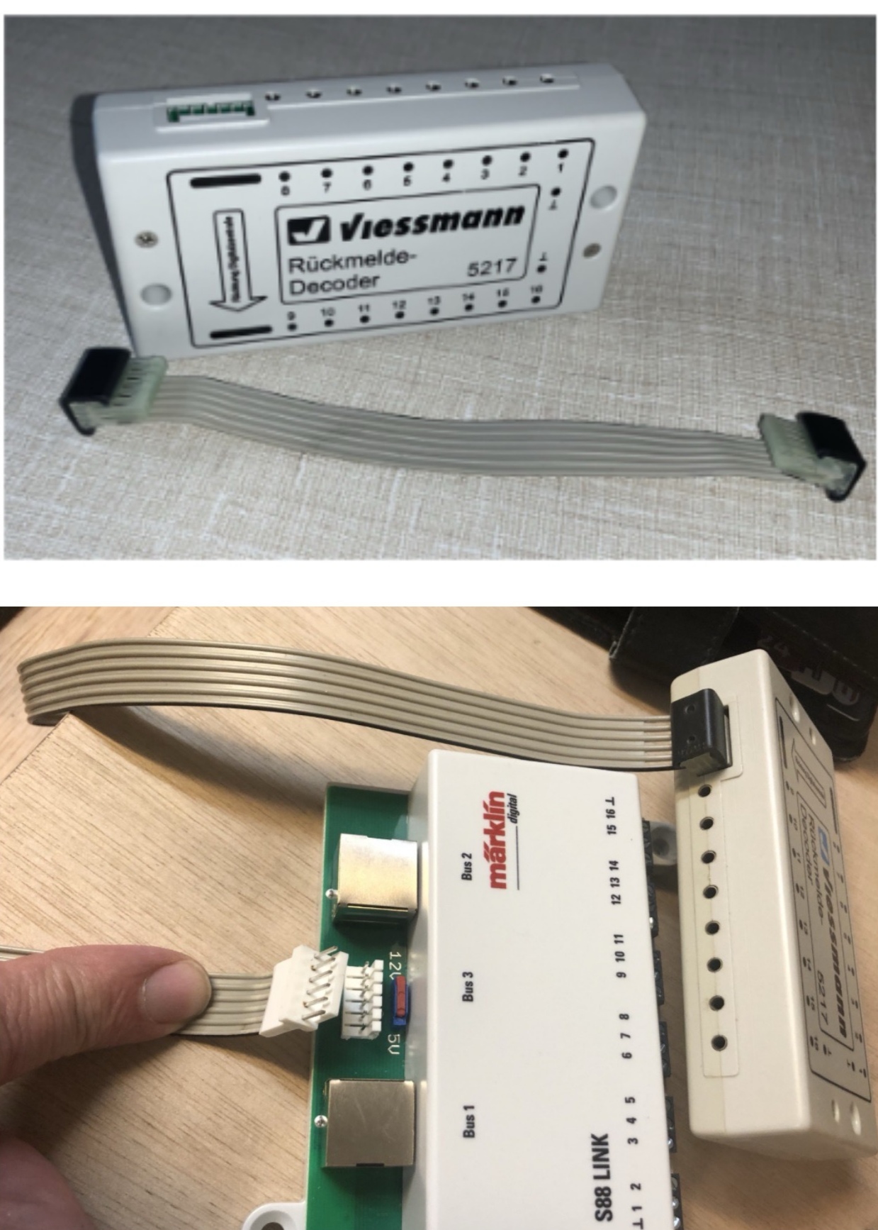

Tror jeg har fundet ud af det, fik tilsendt et billede, og det viste kabel er ikke korrekt.
Det skal vel være to hun stik i hver ende af kabel, som det der ligger ved siden af 5217
Så kiggede lidt i manual osv, så det billede må være sådan 5217 skal tilsluttes til 60883
Og 60883 skal tilsluttes til CS3 videre derfra, og tingene så må kunne snakke sammen
BilledeBillede

Viessmann 5217 kan med det medfølgende fladkabel uden probleme sættes på link s88 - 60883. kablet skal blot monteres på det midterste stil. Og  du kan beholde omskifteren på 12V, da det også er driftspænding for 5217.

Desværre er fladkablet for kort, men har fundet et Märklin 6089, som skulle gøre det samme, men på 2 meter.

Jeg tror da det kabel, der er vis på billedet nederst til venstre, er et forlængerkabel, som så blot bruges sammen med det korte.

Det skal nok være korrekt, og kan så godt se på den måde, at man så kan sætte det korte kabel imellem
