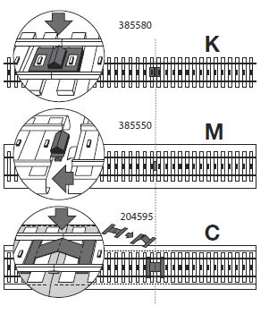

Ovenstående billede illustrerer anvendelsen af slæbesko-vipperne og hvordan de ser ud

Den forhindrer kortslutning af to anlægsdele med slæbeskoen. Når slæbeskoen rammer slæbesko-vippen, løftes den foreste ende af slæbeskoen lidt op, når midten af slæbeskoen når slæbesko-vippen, vipper slæbeskoen så det bliver bagenden af slæbeskoen der bliver løftet.

Grunden til at man anvender Slæbesko-vippere i mellem de respektive Bane-afsnit forsynet af Boostere er, at hvis et Lokomotiv utilsigtet kommer til
"standsning" på overgangen mellem de 2 Booster-afsnit og hvis Lokomotivets slæbesko er i berøring med begge Bane-afsnit samtidig vil der opstå en
kortslutning hvorved du kan risikere at ødelægge både din Central og Boostere, med Økonomiske konsekvenser som følge deraf.
Ved at anvende Slæbesko-vippere i mellem de respektive Bane-afsnit forsynet at hver sin Booster (eller f.eks CS2 og en Booster) undgår man at dette
kommer til at ske og beskytter på denne måde både sin Digitalcentral og Booster mod en eventuel kortslutning
