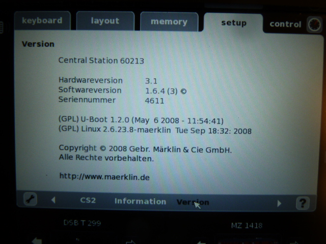

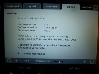

Hej Frank,
Som du kan se på vedhæftede foto er min CS2 en 60213 / v.1.38  # 4611 Hardware 3.1 Software 1.6.4 (3).  Så vidt jeg husker opdaterede jeg for godt et år siden og nu er der så åbenbar en ny opdatering klar.
Jeg har kigget på linkene du har vedhæftet ang. opdatering af CS2, men er ikke klar over hvordan jeg kommer videre herfra. Jeg er godt klar over hvorledes jeg rent fysisk opdaterer, men på Märklins egen hjemmeside, hvilken en skal jeg vælge?
 http://www.maerklin.de/de/produkte/tools_downloads/software_updates.html
Sidste gang jeg gjorde det valgte jeg via USB og det virkede fint, men her råder de til at man gør det via sin pc direkte.
Håber du kan guide videre herfra,
Bedste hilsner,
Torben

Hej Torben
Opdateringen som ligger på Marklin's hjemmeside er kun Version 2.0.1 og kun til Opdatering via USB og dermed IKKE den sidst aktuelle, som er Version 3.5.6
Ifølge Marklin's hjemmeside kommer der ikke flere Opdateringer til Installlation via USB-stik på grund af tekniske årsager.
Opdatering til Version 3.5.6 kan kun ske ved at tilslutte din Centralstation 2 til en ledig netværks-stik på din Router eller Switch via et Netværks-kabel.
Tilslut din CS2 til dit lokale netværk via et netværkskabel og vær sikker på at netværkskablet er godt monteret i din CS2, dioden skal lyse grøn på bagsiden af CS2.
Start din Centralstation 2 op - Under SETUP - IP sætter du en Markering ved Auto (DHCP) og "genstarter" herefter din Centralstation 2.
Nu skulle din Router gerne tildele din Centralstation 2 en IP-Adresse næste gang du starter din Centralstation 2 op  (se igen under SETUP - IP)
Efter genstarten kan du nu under SETUP trykke på SETUP - CS2 - "Programm Updaten" for at gennemføre en Opdatering af CS2.
Afhængig af din Internetforbindelse, samt hvor hårdt belastet at Marklin's Online Server er pt, kan opdateringen tage alt i mellem 15-30 min at gennemføre.
Bemærk at Opdaterings-Proceduren til CS2 (CS2-Opdatering til Version 3.5.6), skal gennemføres 2 gange umiddelbar efter hinanden efter hinanden i følge
Marklin's henvisning på deres Hjemmeside.
IP-Adressen som din CS2 er blevet tildelt på dit Lokale Netværk, giver også adgang til den i CS2 indbyggede Webserver, mere info om anvendelsen af denne
finder du på denne side :  http://www.sporskiftet.dk/wiki/marklin-cs2-webserveren-i-cs2-og-hvad-den...
God Arbejdslyst.
PS hvis din CS2 efter Opdateringen skriver at Opdateringen IKKE blev gennemfør med succes, så prøv at opdatere igen på et senere tidspunkt, da Marklin's
Online Server kan have travlt i det øjeblik, du prøver at opdatere din CS2.

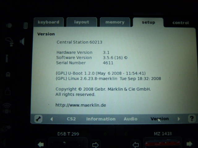

Hej Frank,
Som det fremgår af vedhæftede billede er min CS2 nu blevet opdateret til version 3.5.6. Jeg fulgte din fine beskrivelse og det tog alt i alt kun 13 minutter så var den klaret. Håber det går lige så let for andre.
Torben
