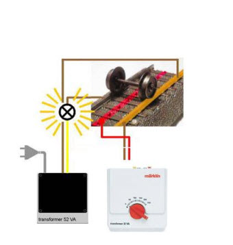

:) Mit tillægsspørgsmål :
Hvis 7188 uden problemer kan tilkobles et digitalt anlæg, hvor ( 0 ) brun ledning allerede er sammenkoblet.  Så er det vel også muligt, at lave følgende sporbesat melder på et issoleret skinnestykke.

godt spørgsmål at få svar på
gejo
Indlæg: 688
Det vil jeg fraråde. I princippet er det muligt, men i praksis kan der ske det, at den elektriske forbindelse til skinnestrengen, der anvendes til fælles returstrøm, afbrydes. Det kan ske ved snavs på skinnen. I givet fald vil digitalspændingen gå gennem decoderen og videre gennem pæren og hen til en 16V vekselspænding. Det vil betyde, at der vil opstå en spændingsforskel over decoderen på op til 40V, hvad den sikkert ikke vil synes om.
Hilsen Gert

tror ikke jeg er helt med. Kan du ikke lige tegne det.... Hvilken dekoder snakker du om? Og  i givet tilfælde må det jo så også gælde mod 7188 signalet.  Altså imod Märklin's egen anbefaling.
Vil bare nævne, at jeg har gjort det på denne måde igennem min Mobilstation 1, Centralstation 1 tid og nu gennem 3 år på CS 2. Uden problemer.

Hej Ulrik
Det kan sagtens gå godt - også meget længe. Du skal forestille dig, at den brune ledning til CS2 og transformatoren er forbundet med hinanden, men forbindelsen til skinnen afbrydes samtidig med, at der holder et lokomotiv på sporet. Strømmen går altså gennem slæbeskoen op gennem decoder/motor videre gennem pæren og gennem den gule ledning til transformatoren. Spændingsforskellen mellem transformatorens gule forbindelse og den røde forbindelse på CS2 vil variere mellem 0 og ca. 40V.
Om der vil ske noget med decoderen vil afhænge af den strøm, der vil gå og den spænding, der derved vil opstå over decoderen - det tør jeg ikke spå om, så det kan ikke udelukkes, at det vil gå godt, men det kan også være, at det går galt.
I det kredsløb Märklin har sagt god for, er der sikkerhed for at de to strømkredsløb altid vil være adskilt - derfor ingen problemer.
Jeg håber denne forklaring hjælper dig.
