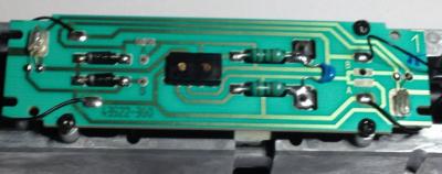

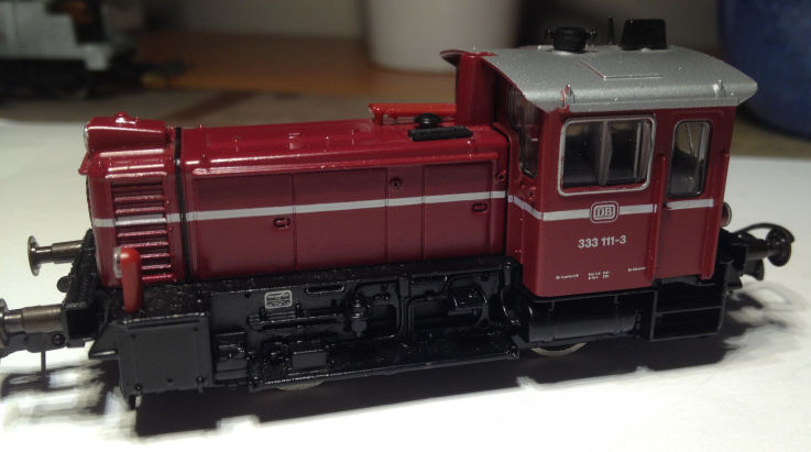

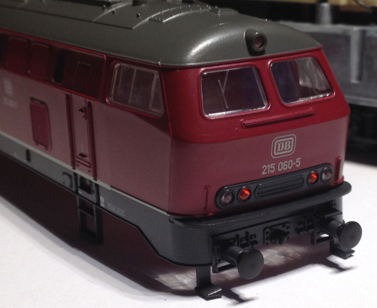

Jeg har fået fat i to Roco lokomotiver, det ene et "stort" diesel, det andet et lille "Køf"Begge er analoge men kan de ombygges til digitale?
Jeg ved ikke hvad jeg skal kikke efter. Sidst jeg havde modeltog er over 40 år siden og der er godt nok sket noget siden.
Jeg fandt en hjemmeside der viser hvordan det lille Køf bygges om, men det er noget med at file væk og bore, det lyder "lidt" farligt Puzzled
Her er to link til siderne Køf Roco  og en tysk side  - så jeg søger lidt vejledning ang. digitalisering af disse to kokomotiver.
På forhånd tak.

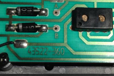

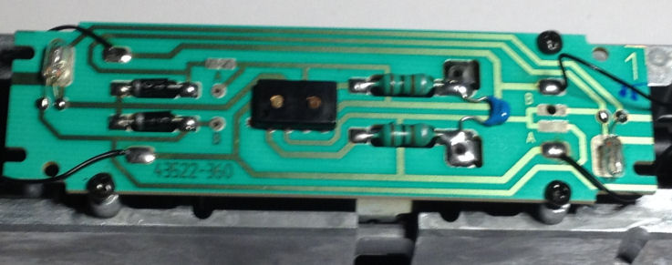

Hej CSH
Jeps - DE - begge 2 kan bygges om til DIGITAL-Drift, DE er allerede klargjort til dette - (HVIS ellers kan stole på billederne ??)   :)  Smile , - Meen nu ved jeg IKKE hvor meget Du er inde i det DIGITALE ??
1.) Fjern de 'SORTE' firkanter og isæt en dekoder, 2.) Ellers - Afsted til din lokale forhandler - og han kan sikkert fortælle - og forklare Dig hvordan og hvilken dekoder, der skal i dine Lokomotiver .

Angående digitalisering af din 215, så er det vist ret let. Kig her http://moppe.dk/dekilok.html

Din Köf kan som der er vist også godt digitaliseres, men det kræver at du kan betjene en loddekolbe.
Hvor bor du henne af i landet? For så er der måske en venlig sjæl i nærheden der kan hjælpe dig...

Mange tak til jer alle, så lærte jeg også noget i dag.
Den decoder der skal i DC maskinen hvad kan I råde mig til så jeg ikke får købt noget mindre godt.
Køf maskinen vil jeg gå i gang med inden for nærmeste fremtid.
Tak for hjælpen.
Hilsen Carsten
Indlæg: 1.735
ESU lokpilot V4. Vor i landet bor du?
