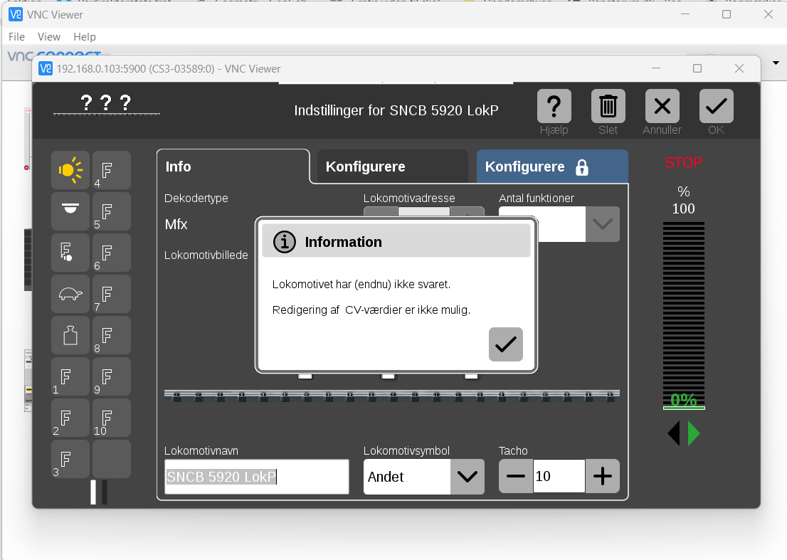

Jeg har har lavet et forsøg med en LokPilot 5.
CS3 kunne indlæse den, og drifte den, men ved forsøg på rediger (hængelås) kom fejlemeddelelsen:
Herefter en tur på ESU LokProgrammer og opdatering af Firmware fra 5.6.142 til 5.7.151
Tilbage til CS3. Det gjorde det ikke bedre. Nu blev CS3 ved med at indlæse lokomotivet og blokkene efter en meddelelse om, at firmware var opdateret.
På LokProgrammeren slog jeg M4 fra. Nu kan jeg drifte lokomotivet i DCC-mode incl. læse og skrive CVer.
