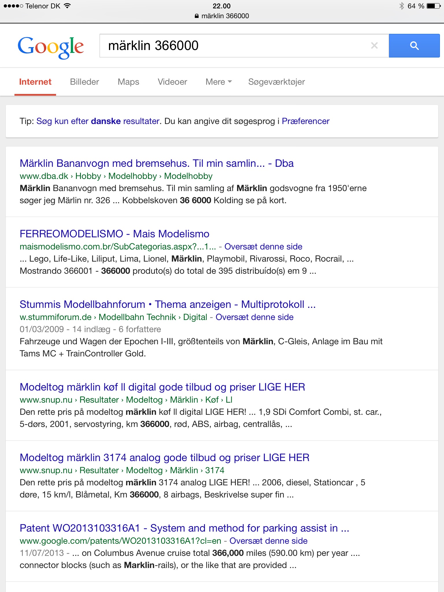

Smiler.... jeg er sgu ikke sikker på at jeg forstod din hjælp. Der bliver bedt om råd til hvordan man ændrer adressen på et lok. Såfremt der er museklaver - kan jeg forstå at du skriver at "366000 er lokomotivet"  - men så havde jeg nok også tilføjet at det...
Googlesøger man på "Märklin 366000" - er der ikke et umiddelbart hit.
Så mit gæt på hjælp var at tage et billede og læg det her på siten. Det vil hjælpe alle med at komme med et godt og konstruktiv svar  Smile
