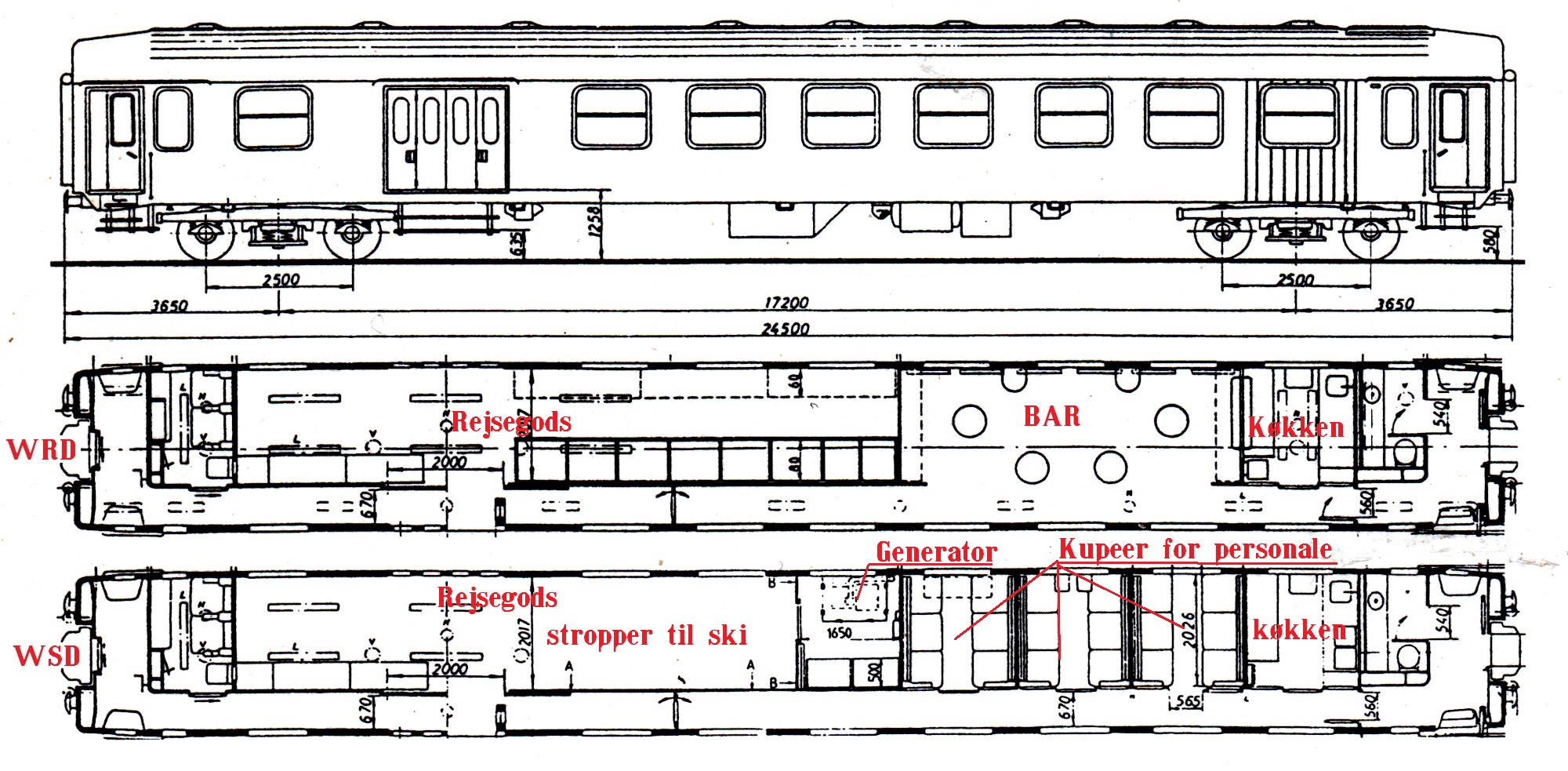

WRD øverst
WSD nederst
WRD 011, 019/ 101 - 102 ( 1993 - 1998/1998 - 2003/2001 ) ombygget fra BDk 011 og 019 i 1993, moderniseret 1998 og omnummeret til 101 - 102 og udr 2003 henholdsvis 2001
WSD 001 - 002 ( 1998 - 2003 ) ombygget i 1998 fra BDdk 012 og 017 og udr 2003

Tak for Info og for svar Smile
