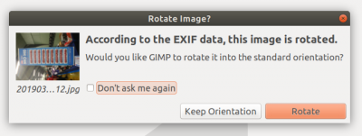

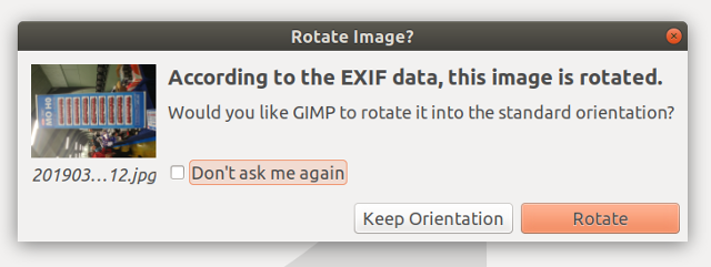

Har netop været i gang med at klargøre billeder fra DMJU udstillingen - og her stødte jeg netop på det omtalte problem. Dialogboksen her er fra GIMP, der genkender det omtalte flag og spørger, hvad jeg vil gøre ved det:
Som sagt: Det eneste holdbare, hvis man vil have sine billeder vist korrekt alle steder og på alle platforme, er at fjerne flaget.
